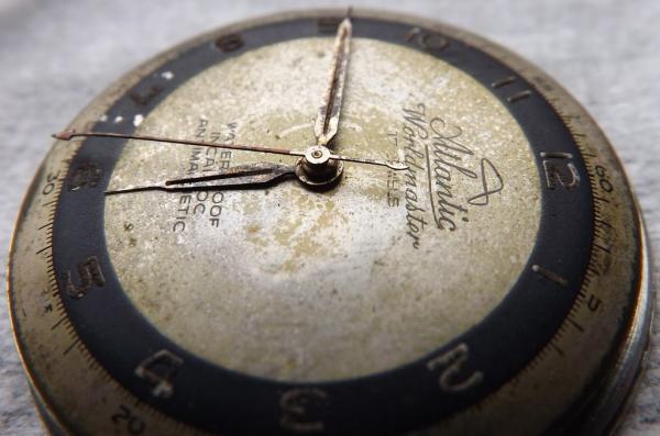

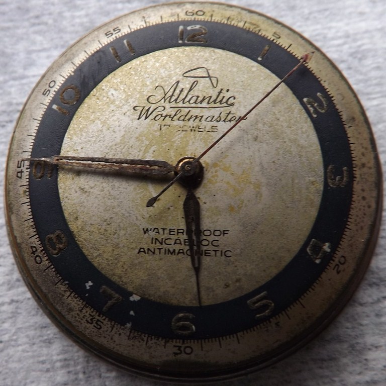

witam,
kolejna porcja zdjęć tarczy w świetle dziennym (świeżutkie sprzed chwili), jakieś porady?

Mycia nie unikniesz. Letnia woda z odrobiną mydełka. Najpierw moczenie a później delikatne pucowanie pędzelkiem o bardzo miękkim włosiu. Bardzo ostrożnie, ale przy napisach i podziałce wyjątkowo. Płukanie w wodzie destylowanej, suszenie i werniks. O myciu na forum jest bardzo wiele.
Tak jak, pisałem, myć możesz ale delikatnie zgodnie ze wskazówkami JT ( ja używam mało agresywnego Ludwika :) ). Zastanawia mnie tylko jedna sprawa, jak poddasz renowacji wskazówki, to przestana pasować do tarczy. Renowatorzy dobrze to robią,  ale w tym przypadku będzie za dobrze. Może je tylko wyczyścić z korozji i uzupełnić wypełnienie. Kiedyś popełniłem bardzo podobny błąd. Poddałem renowacji wskazówki i kopertę. Nie pasowało to do tarczy, wiec poddałem renowacji i tarczę i wyszła kicha. Tzn. kicha dla mnie, ale zegarek dla większości wygląda super :( .
