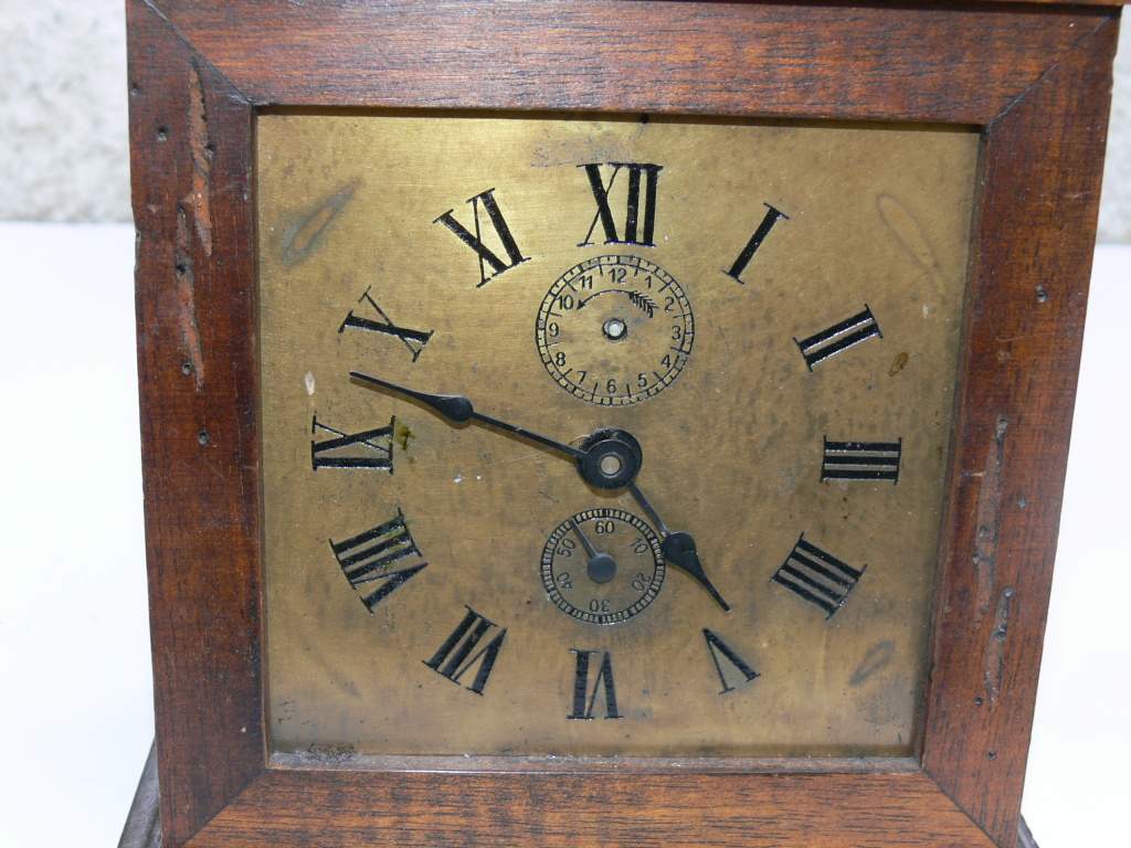

kasiaMF 234 #234 Napisano 17 Grudnia 2012 (edytowane) Będę odnawiała skrzynkę tego oto zegara. Czy Waszym zdaniem górna listwa powinna wyglądać tak samo jak dolna, czy też może u góry powinno znaleźć się coś na kształt korony nawiązującej wyglądem do drzwiczek (kolumienki i podcienia)? Edytowane 17 Grudnia 2012 przez tarant 0 Udostępnij tę odpowiedź Odnośnik do odpowiedzi Udostępnij na innych stronach
tarant 2979 #235 Napisano 17 Grudnia 2012 Podmieniłem zdjęcie na rozjaśnione nieco. Jaka to marka ? Zegar jest stojący czy wiszący ? Tak czy inaczej, korona chyba była zaoblona na górze. 0 Pozdrawiam Piotr Tolerancja musi być nietolerancyjna wobec nietolerancji. Němec z Královce Udostępnij tę odpowiedź Odnośnik do odpowiedzi Udostępnij na innych stronach
kasiaMF 234 #236 Napisano 17 Grudnia 2012 (edytowane) Jeszcze nie dotarł więc nie miałam możliwości zajrzenia do mechanizmu, a sprzedający nie miał pojęcia co to za producent. To zegar stojący, typu kapliczka, wysokość 30 cm, szerokość 20,5 cm.Sprawa już nieaktualna. Można wykasować ten wątek i fotografie. Edytowane 28 Grudnia 2012 przez kasiaMF 0 Udostępnij tę odpowiedź Odnośnik do odpowiedzi Udostępnij na innych stronach

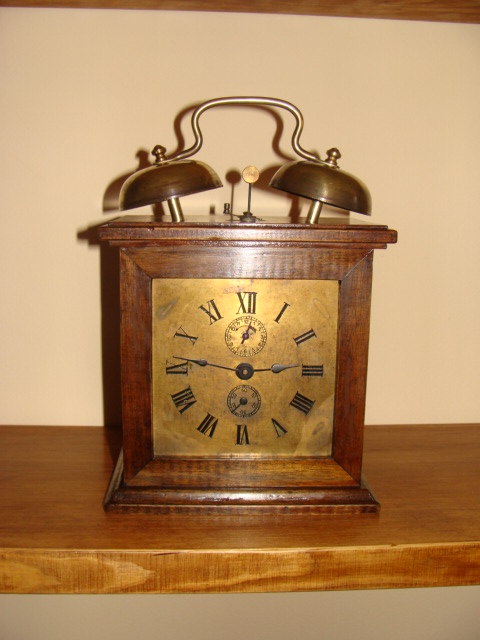

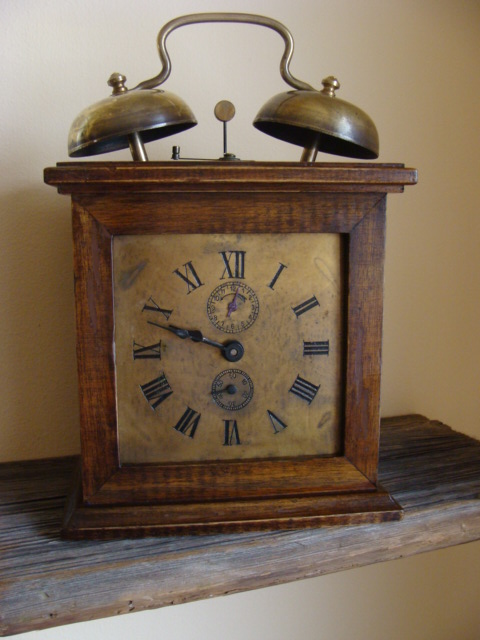

kasiaMF 234 #237 Napisano 28 Grudnia 2012 (edytowane) Mam kolejne pytanie. Jaki będzie najlepszy sposób na uzupełnienie braków w obudowie budzika (po odrobaczeniu oczywiście) Ubytek jest spory. Zastanawiałam się nad szpachlówką do drewna, ale jaką markę kolor wybrać i jak to zrobić? Chciałbym na koniec pokryć drewno politurą.Czym więc zasklepić otwory po drewnojadach aby politura nie była matowa? Edytowane 29 Grudnia 2012 przez kasiaMF 0 Udostępnij tę odpowiedź Odnośnik do odpowiedzi Udostępnij na innych stronach

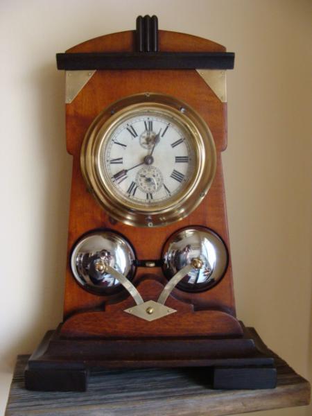

kasiaMF 234 #240 Napisano 6 Stycznia 2013 (edytowane) Jestem jestem, i piszę czasem ale odpowiedzi nie widać, więc szkam wiedzy po ksiązkach i takich tam róznych.Co się zaś tyczy tego Junghansa Föhna postawnowiłam zmatowić blask tych dzwonków, W obecnym stanie jakoś drażnią oko, no i obawiam się efektu czajniczka No i jeszcze wróciłam do tkania gobelinów. Edytowane 6 Stycznia 2013 przez kasiaMF 0 Udostępnij tę odpowiedź Odnośnik do odpowiedzi Udostępnij na innych stronach

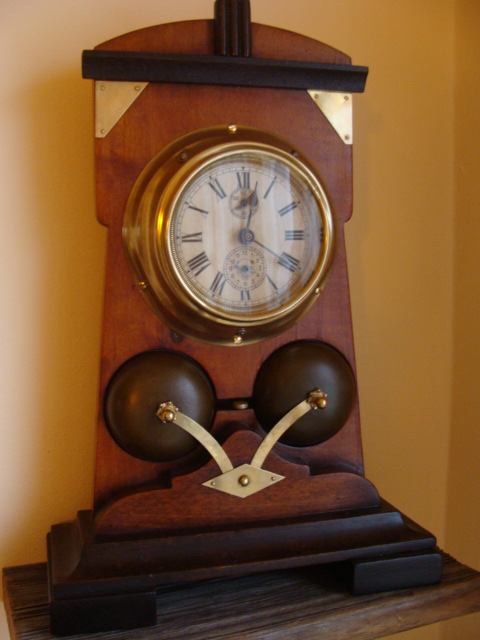

kasiaMF 234 #245 Napisano 16 Stycznia 2013 (edytowane) Jestem jestem, i piszę czasem ale odpowiedzi nie widać, więc szkam wiedzy po ksiązkach i takich tam róznych.Co się zaś tyczy tego Junghansa Föhna postawnowiłam zmatowić blask tych dzwonków, W obecnym stanie jakoś drażnią oko, no i obawiam się efektu czajniczka No i jeszcze wróciłam do tkania gobelinów.No to słowo się rzekło. Poprawiłam dzwonki. Edytowane 16 Stycznia 2013 przez kasiaMF 0 Udostępnij tę odpowiedź Odnośnik do odpowiedzi Udostępnij na innych stronach
Piotr Ratyński 407 #246 Napisano 16 Stycznia 2013 No to słowo się rzekło. Poprawiłam dzwonki.Lepiej. 0 Piotr Ratyński Adhibe rationem difficultatibus. Udostępnij tę odpowiedź Odnośnik do odpowiedzi Udostępnij na innych stronach
kasiaMF 234 #247 Napisano 16 Stycznia 2013 piaskowanie i ciemny szelak 0 Udostępnij tę odpowiedź Odnośnik do odpowiedzi Udostępnij na innych stronach
kasiaMF 234 #248 Napisano 23 Stycznia 2013 Kasiu czy moje rady się na coś przydały bo zapadła złowroga cisza Rady sie przydały -dziękuję, trochę sie pomęczyłam z tym woskiem, no i zdjęłam nieco patyny z dzwonków, bo budzik był nieco za ciemny, ale efekt jest chyba niezły. 0 Udostępnij tę odpowiedź Odnośnik do odpowiedzi Udostępnij na innych stronach

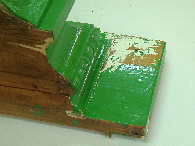

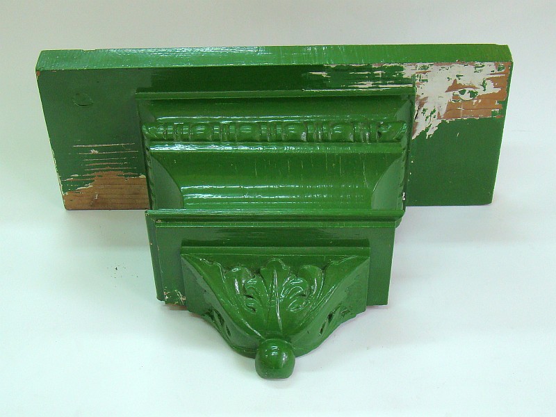

WueM 120 #249 Napisano 24 Stycznia 2013 Zegar trafił do mnie pomalowany na biało ze strukturą jasno różową, imitującą różowy granit, gzymsy i listwy pomalowane na złoto a sterczyny na zielono. Zastanawiałem się, jakie ma defekty, które poprzedni właściciel chciał ukryć, czy tylko widzimisie, okazało się to drugie. Pod farbą ukazało się to, co jest na zdjęciach, Zechciałbyś się podzielić swoimi metodami pozbywania się powłoki malarskiej i uzyskania takiego końcowego efektu. Czeka mnie podobna robota ze skrzynią GB dwukrotnie malowaną; najpierw na biało, później na zielono. Co ciekawe, spod białej malatury wychodzi surowe drewno, nie ma śladu politury. Czyżby fabryka (skrzynia jest w moim przekonaniu fabryczna) sprzedawała surowe skrzynie z przeznaczeniem do samodzielnego wykończenia? Dziwnym jest też, że otwory po sterczynach zostały zakołkowane jeszcze przed pomalowaniem skrzyni na biało. 0 Wojtek + Certina Club 2000 od lat Udostępnij tę odpowiedź Odnośnik do odpowiedzi Udostępnij na innych stronach
lusyk 7 #250 Napisano 25 Stycznia 2013 (edytowane) ....skrzynia pomalowana farbą olejną czy ftalową to już dobra prognoza, gorzej, jak jest pomalowana farbą wodną u nas w tamtych czasach nieznana a na zachodzie często stosowana (ekologiczna). Do rzeczy ja stosuję chemię do usuwania starych powłok w chwili obecnej używam WOOD FINISHES firmy FIDDES, zużywam tego sporą ilość i szukałem w większych pojemnikach, jest stosunkowo droga, na rynku jest wiele innych firm rodzimych, które się tym specjalizują i cenowo są o połowę tańsi, używałem kiedyś Tiger, czy Tygrys, nie pamiętam dokładnie, ale koszt do 20 zł za puszkę, dostaniesz w każdym sklepie budowlanym, czy malarskim, nazwy są różne. Nanosisz pędzlem na powłokę do usunięcia, chwilę odczekasz i ściągasz, szpachelką, nożem, skrobakiem, dowolnie u Ciebie ten plus, że olejna farba dobrze się usuwa. Twojej skrzyni ktoś przysłużył się dwa razy na biało i na zielono, mimo czekającej Cię pracy ma to swoje plusy, gdyż farba zatrzymała proces starzenia się forniru, który jest widoczny pod farbą (słoje forniru). Dół skrzynki, który czyścisz, ja to nazywam dolną półką w większości nie był politurowany, mam na myśli półkę od spodu a tylko bejcowany w Twojej nie widać bejcy, więc mniemam, że skrzynia będzie jasna w naturalnym kolorze forniru. Otwory po sterczynach zakołkował malujący ją na biało, brakło sterczyn i poszedł na skróty a może nie chciał ozdób z czasem tęsknota za prostotą. Edit: Piotruś jeszcze nas zrypie, wątek powinien być przy renowacjach. pozdr. Edytowane 25 Stycznia 2013 przez lusyk 0 Udostępnij tę odpowiedź Odnośnik do odpowiedzi Udostępnij na innych stronach
