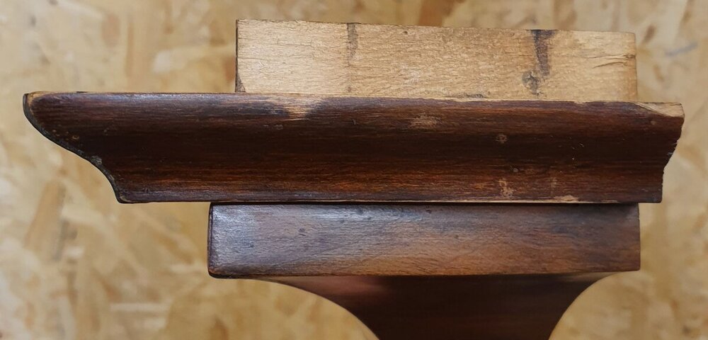

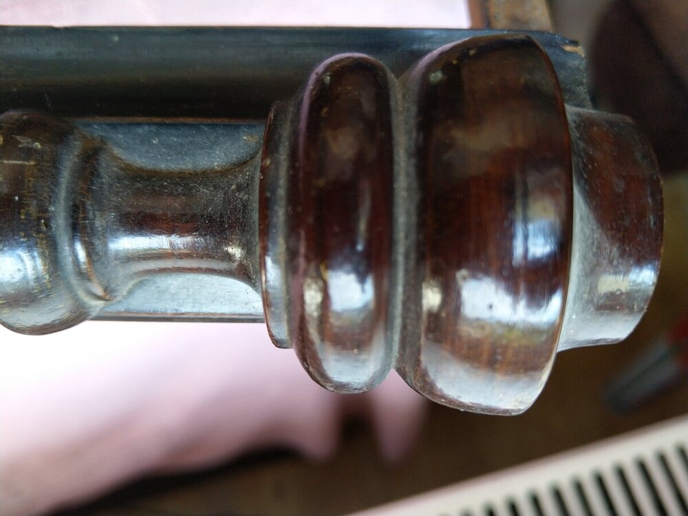

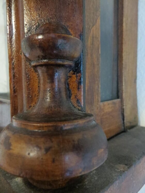

PM1122 1803 #1078 Napisano 29 Czerwca 2020 (edytowane) Na prośbę Kolegi , dolna listewka drzwiczek , a także dolny element ozdobny w postaci sterczyny , czy inaczej , tralki . Widać wyraźne pozostałości , po poprzedniej , oryginalnej warstwie. Takich śladów , po niedokładnym zmyciu i zeskrobaniu poprzednich warstw politury , jest u mnie dość dużo . Stąd moje przypuszczenie , że obecny mazerunek jest wtórny . Edytowane 29 Czerwca 2020 przez PM1122 0 Udostępnij tę odpowiedź Odnośnik do odpowiedzi Udostępnij na innych stronach
LESKOS 3484 #1079 Napisano 29 Czerwca 2020 Ok , zdarza się czasami i tak jak pokazujesz, że ktoś stosunkowo niedawno (20-30 lat temu na tyle to oceniam), nie mogąc poradzić sobie z renowacją i odtworzeniem powłoki i barwy przemalował skrzynie na ciemno. Dobrze, że taka sytuacja zaszła, a nie usuwanie starej powłoki. Niestety w tym wypadku wypada usunąć wszystko do "czystej deski" , albo forniru, co i tak nie gwarantuje usunięcia potencjalnych przebarwień. Skrobanie forniru przy tym jest dość ryzykowne. Ale myślę, że większość biorących się za renowację o tym się przekonała i nie ma co tu dalej deliberować. Powoli trzeba restaurować. Zatem powodzenia przy renowacji życzę ...✋ 0 Czasem lepiej powiedzieć coś, nie mówiąc NIC! 🤔 Udostępnij tę odpowiedź Odnośnik do odpowiedzi Udostępnij na innych stronach

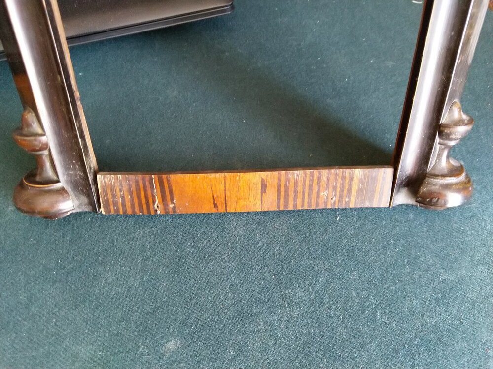

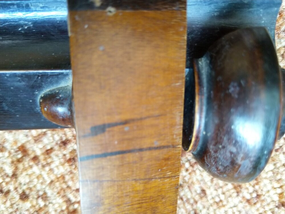

Bajcyś69 0 #1080 Napisano 30 Czerwca 2020 Witam szanownych kolegów.W nawiązaniu do odp. "Leskos" :Upierał bym się przy twierdzeniu że oryginalny kolor i politura zostały już dawno usunięte.Zdjecia tego dokładnie nie pokazują, ale na półtralkach przebija się inny kolor o żółtawym odcieniu, z domalowanym, częściowo usuniętym czarnym paskiem. Druga ciekawa rzecz:Na plecach skrzynki(od str. wewnętrznej) przebijają się paski mazerunku, jak sądzę? To samo na "brodzie", i tu szczególnie widać ordynarne poprzeczne pociągnięcia pędzlem! Myślę że przekonałem Kolegę, że nie niszczę oryginalnej powłoki? I trzecia rzecz, która może być wskazówką co do oryginalnego koloru(choć nie koniecznie!) Kiedy kupowałem ten zegar, do skrzynki przyklejony był taśmą dziwny element, nijak nie pasujący do skrzynki, więc nie brałem go z początku pod uwagę. Ale wszystko wskazuje na to że jest to poprzeczna, dolna część drzwiczek. Pofałdowana i rozeschnięta, dlatego nieco krótsza o 2-3mm.Na krawędzi półtralki przebija się niemal identyczny kolor. Tu prośba do PM1122 o zdjęcie tego elementu z jego zegara. Pozdrawiam. Witam szanownych kolegów.W nawiązaniu do odp. "Leskos" :Upierał bym się przy twierdzeniu że oryginalny kolor i politura zostały już dawno usunięte.Zdjecia tego dokładnie nie pokazują, ale na półtralkach przebija się inny kolor o żółtawym odcieniu, z domalowanym, częściowo usuniętym czarnym paskiem. Druga ciekawa rzecz:Na plecach skrzynki(od str. wewnętrznej) przebijają się paski mazerunku, jak sądzę? To samo na "brodzie", i tu szczególnie widać ordynarne poprzeczne pociągnięcia pędzlem! Myślę że przekonałem Kolegę, że nie niszczę oryginalnej powłoki? I trzecia rzecz, która może być wskazówką co do oryginalnego koloru(choć nie koniecznie!) Kiedy kupowałem ten zegar, do skrzynki przyklejony był taśmą dziwny element, nijak nie pasujący do skrzynki, więc nie brałem go z początku pod uwagę. Ale wszystko wskazuje na to że jest to poprzeczna, dolna część drzwiczek. Pofałdowana i rozeschnięta, dlatego nieco krótsza o 2-3mm.Na krawędzi półtralki przebija się niemal identyczny kolor. Tu prośba do PM1122 o zdjęcie tego elementu z jego zegara. Pozdrawiam. Ciekawostka:Prosze zwrócić uwagę na zygzakowate "elementy" mazerunku na obydwu zegarach! 0 Udostępnij tę odpowiedź Odnośnik do odpowiedzi Udostępnij na innych stronach

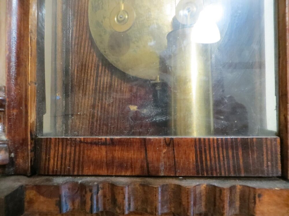

PM1122 1803 #1081 Napisano 30 Czerwca 2020 (edytowane) No tak Ta listewka , to dolna listwa drzwiczek . Wstawię jeszcze mój środek i mam pytanie . Czy u Ciebie , mazerunek jest także , bezpośrednio na drewnie ? Czy jest na farbie podkładowej - białej , różowej , czy coś koło tego ? No i jak jest na pionowych listwach drzwiczek - między tralkami ? Bo u mnie zmyte i tylko polakierowane . Bo jeśli tak , to wszystko wskazuje na to , że te skrzynie są identyczne i miały mazerunek na drewnie. Edytowane 30 Czerwca 2020 przez PM1122 0 Udostępnij tę odpowiedź Odnośnik do odpowiedzi Udostępnij na innych stronach
Bajcyś69 0 #1082 Napisano 3 Lipca 2020 (edytowane) Niestety,drzwiczki od mojego "Gustava" zostały bezlitośnie wyczyszczone z pierwotnej warstwy i polakierowane. Z resztą obudowy, "renowator" 😉 już się nie bawił i w swej radosnej twórczości zamalował całość, niszcząc przy tym całe fladrowanie(czyli inaczej:mazerunek). Wychodzi na to, że u Ciebie ktoś usunął warstwę wtórną odkrywając oryginalną warstwę, choć zrobił to mało profesjonalnie. Kwestia dopracowania, bo wszystko wskazuje na to że masz oryginał (pozazdrościć! 😉) i nie eksperymentował bym... Zmyłem u siebie kawałek brody, żeby się upewnić czy mazerunek był robiony na podkładzie, ale nie:Jest bezpośrednio na drewnie. Edytowane 3 Lipca 2020 przez Bajcyś69 0 Udostępnij tę odpowiedź Odnośnik do odpowiedzi Udostępnij na innych stronach
PM1122 1803 #1083 Napisano 3 Lipca 2020 (edytowane) Dzięki ! No , to świetnie .... wiemy na czym stoimy . U mnie drzwiczki , to tylko górna i dolna listwa ma mazerunek , a boczne zostały zmyte . Jednakże , jak odpowiednio się stanie i patrzy pod różnym kątem , w dziennym świetle , to w niektórych miejscach , widać , jakby ślady po mazerunku..... no , nie wiem tylko , jak w tym rowku Głowy nie dam ..., ale sądzę , że był w całości pokryty mazerunkiem. Ciekawy jestem , co w Twoim na bokach.? .... tj. tam , gdzie są te małe szybki . Edytowane 3 Lipca 2020 przez PM1122 0 Udostępnij tę odpowiedź Odnośnik do odpowiedzi Udostępnij na innych stronach

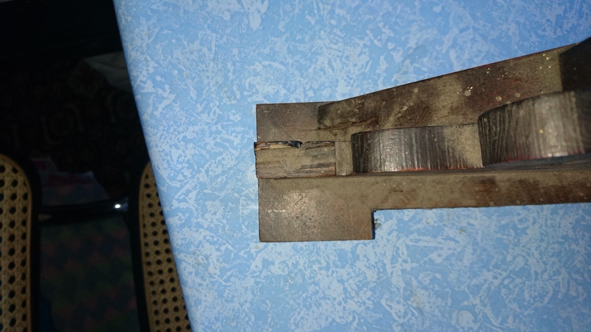

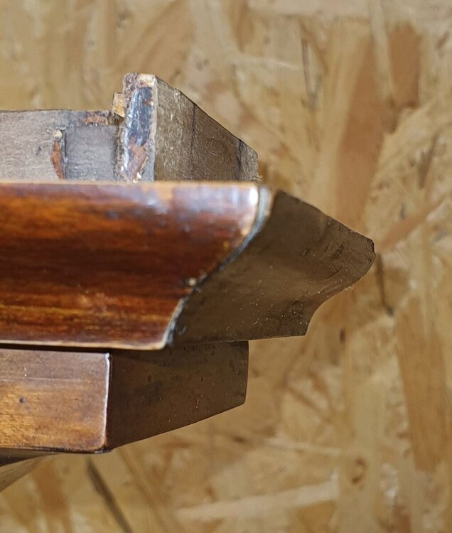

Taraj 224 #1084 Napisano 17 Lipca 2020 Poszukuję porady. Mam skrzynię gdzie brakuje jednego dolnego ćwierćwałka. Muszę go dorobić dokładnie na wzór, taki jaki jest ćwierćwałek z drugiej strony brody. Myślałem o dorobieniu freza palcowego o tym profilu. Jak będę miał frez to wałek sobie zrobię. Czy jest jakiś zakład gdzie mogą dorobić albo taki frez albo wręcz cały ćwierćwałek. 0 Udostępnij tę odpowiedź Odnośnik do odpowiedzi Udostępnij na innych stronach
shreq 233 #1085 Napisano 17 Lipca 2020 Nie widzę ćwierćwałka, a jedynie sinemę. Jedno i drugie mogę dorobić. priv. 2 Udostępnij tę odpowiedź Odnośnik do odpowiedzi Udostępnij na innych stronach
shreq 233 #1086 Napisano 18 Lipca 2020 W dniu 29.06.2020 o 16:48, LESKOS napisał: Ok , zdarza się czasami i tak jak pokazujesz, że ktoś stosunkowo niedawno (20-30 lat temu na tyle to oceniam), nie mogąc poradzić sobie z renowacją i odtworzeniem powłoki i barwy przemalował skrzynie na ciemno. Dobrze, że taka sytuacja zaszła, a nie usuwanie starej powłoki. Niestety w tym wypadku wypada usunąć wszystko do "czystej deski" , albo forniru, co i tak nie gwarantuje usunięcia potencjalnych przebarwień. Skrobanie forniru przy tym jest dość ryzykowne. Ale myślę, że większość biorących się za renowację o tym się przekonała i nie ma co tu dalej deliberować. Powoli trzeba restaurować. Zatem powodzenia przy renowacji życzę ...✋ Może to być też oryginalny flader imitujący palisander. Aby go uzyskać, najpierw politurowano element jasną politurą, następnie malowano słoje ciemną politurą z barwnikiem. Po wyschnięciu nakładano laserunek z politury o bardzo ciemnej, palisandrowej barwie, co dawało świetny efekt drewna palisandrowego. Niestety laserunek trzeba nakładać na niezmatowioną powierzchnię, (żeby nie zetrzeć mazerunku) i z dużą ilością oleju, co powodowało słabą przyczepność do podłoża, a duża ilość barwnika osłabiała politurę. W efekcie, z czasem laserunek się wycierał pozostawiając jasne elementy. Co sprytniejsi dodawali do politury kalafonię aby uzyskać szybciej i lepszy połysk. Taki laserunek w suchym pomieszczeniu lubił pękać i łuszczyć się a w zakamarkach tworzyły się jak by grudki . 2 Udostępnij tę odpowiedź Odnośnik do odpowiedzi Udostępnij na innych stronach

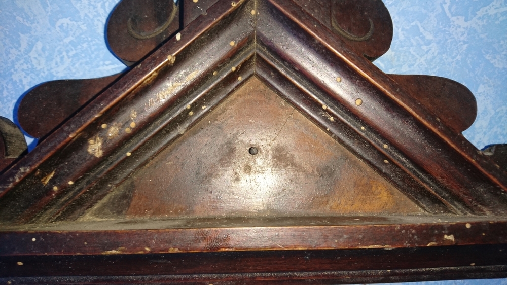

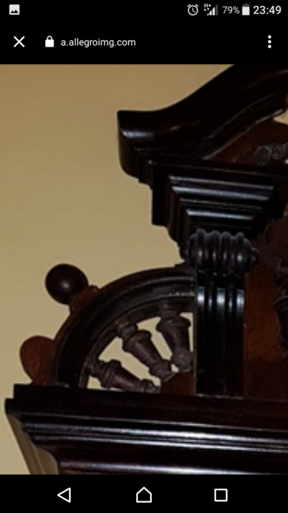

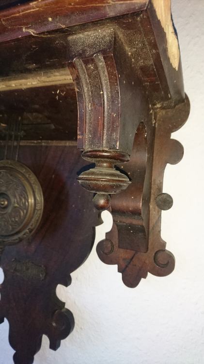

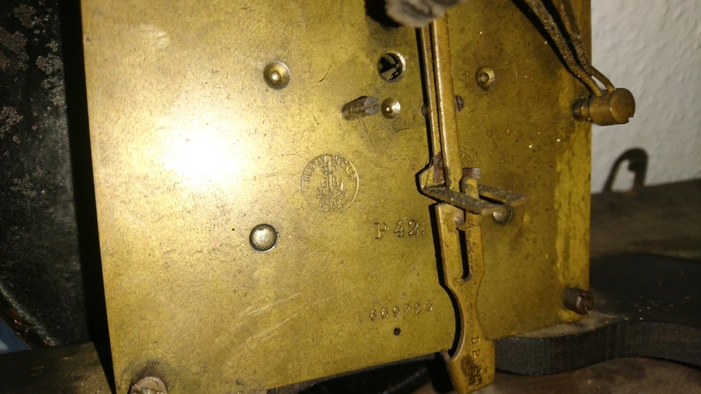

soniclbn 0 #1087 Napisano 7 Września 2020 Witam To jest mój pierwszy post i proszę o wyrozumiałość Przymierzam się do renowacji naszego zegara który od wielu lat jest u nas w rodzinie. Niestety zegar był już dwukrotnie skradziony i po ostatniej kradzieży ucierpiał strasznie :/ Na pewno brakuję mu wielu elementów, między innymi Orła oraz sterczynek. O ile orzeł wiem dokładnie jak wyglądał to sterczynek nie miał. Zegar to Gustav Becker wg nr seryjnego 1902r. Znalazłem zdjęcie praktycznie kompletnej skrzyni, niestety bez korony. Bardzo bym prosił - jeżeli ktoś posiada zdjęcie z katalogu lub oryginału. Chce zlecić wykonanie brakujących elementów, następnie zająć się skrzynią. Z góry dziękuję za wszelką pomoc, deklaruje że wszystkie wykonane pracę będę starał się dokumentować i wrzucać zdjęcia. 0 Udostępnij tę odpowiedź Odnośnik do odpowiedzi Udostępnij na innych stronach
erzlot 302 #1088 Napisano 7 Września 2020 Nie bardzo rozumiem. Na ostatnim zdjęciu masz praktycznie wszystko, czego brakuje. A na pewno widać koronę. 0 Udostępnij tę odpowiedź Odnośnik do odpowiedzi Udostępnij na innych stronach
soniclbn 0 #1089 Napisano 7 Września 2020 Godzinę temu, erzlot napisał: Nie bardzo rozumiem. Na ostatnim zdjęciu masz praktycznie wszystko, czego brakuje. A na pewno widać koronę. Ostatnie zdjęcie jest przed kradzieżą, przepraszam nie napisałem. 0 Udostępnij tę odpowiedź Odnośnik do odpowiedzi Udostępnij na innych stronach
PM1122 1803 #1090 Napisano 7 Września 2020 (edytowane) 28 minut temu, soniclbn napisał: Ostatnie zdjęcie jest przed kradzieżą, przepraszam nie napisałem. No , to się trochę wyjaśniło . W Twoim , to masz właściwie wszystko.... sterczynek , ta korona , z pewnością nie miała . Przeglądałem Katalog z 1912 r. i takiej skrzynki nie ma ... może jest w innym , ale innych nie mam. Poza tym , katalogi są trudno dostępne i nie wszystkie modele obejmują . Trzeba szukać zdjęć w internecie , a jak na takowe trafisz , to pobierz i zaprezentuj . Może wówczas , łatwiej dojdziemy do tego , co jest , a co brakuje . PS. Przydały by się zdjęcia lepszej jakości i tych szczegółów skrzyni , czy korony , o które chciałbyś zapytać. ...... po śladach też można odczytać , czy była jakaś ozdoba i jaka. Edytowane 7 Września 2020 przez PM1122 0 Udostępnij tę odpowiedź Odnośnik do odpowiedzi Udostępnij na innych stronach
soniclbn 0 #1091 Napisano 8 Września 2020 15 godzin temu, PM1122 napisał: No , to się trochę wyjaśniło . W Twoim , to masz właściwie wszystko.... sterczynek , ta korona , z pewnością nie miała . Przeglądałem Katalog z 1912 r. i takiej skrzynki nie ma ... może jest w innym , ale innych nie mam. Poza tym , katalogi są trudno dostępne i nie wszystkie modele obejmują . Trzeba szukać zdjęć w internecie , a jak na takowe trafisz , to pobierz i zaprezentuj . Może wówczas , łatwiej dojdziemy do tego , co jest , a co brakuje . PS. Przydały by się zdjęcia lepszej jakości i tych szczegółów skrzyni , czy korony , o które chciałbyś zapytać. ...... po śladach też można odczytać , czy była jakaś ozdoba i jaka. Przejrzałem dużo zdjęć i moim zdaniem tu powinna być głowa A tutaj na końcówkach daszka są jakieś stare otwory - stąd przypuszczenie że były sterczynki. Pytanie czy takie jak na dole( ostatnie zdjęcie) Jedyne zdjęcie jakie udało mi sie znaleźć podobnej skrzyni to takie. Zdjecie pochodzi z archiwum alle... 0 Udostępnij tę odpowiedź Odnośnik do odpowiedzi Udostępnij na innych stronach
PM1122 1803 #1092 Napisano 8 Września 2020 Wygląda na to, że były jakieś sterczynki. Jeśli tak, to muszą być wyższe, niż te dolne. Myślę, że wzór będzie podobny do ozdoby, która jest na kolumnie. To jakby półsterczyna, tyle że jest odwrucona, do góry nogami. Tak myślę, ale może koledzy coś powiedzą, bo to tylko moje wnioski, a nie dowody.... No i jest pytanie, czy w skrzynce nie widać, śladów po innym mechanizmie. Może skrzynia Junghansa 0 Udostępnij tę odpowiedź Odnośnik do odpowiedzi Udostępnij na innych stronach
soniclbn 0 #1093 Napisano 8 Września 2020 Szczerze mówiąc nawet nie brałem pod uwagę, że może to być skrzynia junghansa a mechanizm beckera, ale sprawdziłem i nie ma śladów mocowań innego mechanizmu. Szukam dalej i staram się skompletować korone bo dół będzie prosty W pierwszym załączonym zdjęciu widać że czegoś brakuje, w drugim uważam ze tak powinno być. Jeżeli jest na forum jakis rzeźbiarz/ stolarz co dorabia takie rzeczy - prosze o kontakt. 0 Udostępnij tę odpowiedź Odnośnik do odpowiedzi Udostępnij na innych stronach
tarant 2979 #1094 Napisano 8 Września 2020 Myślę, że to komplet. Problem w tym, że numer seryjny wskazuje na produkcję z 1904 roku. A dostępne powszechnie katalogi Beckera rozpoczynają się od roku 1909/10. Google proponują taki. Po 10 sekundach szukania 1 Pozdrawiam Piotr Tolerancja musi być nietolerancyjna wobec nietolerancji. Němec z Královce Udostępnij tę odpowiedź Odnośnik do odpowiedzi Udostępnij na innych stronach

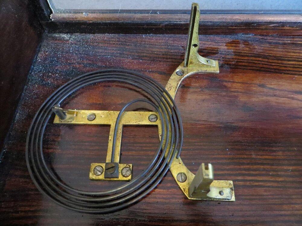

Tomaszek 337 #1096 Napisano 8 Października 2020 Panowie, Nie mam pojęcia czy w dobrym miejscu, ale w tej części forum jakoś gorzej się poruszam.. Google też zbytnio pomocne nie jest, chyba, że za pomoc uznamy kierowanie do zegarmistrzów tylko na serwis. Chciałbym zrobić serwis mechanizmu (chyba nigdy nie był ruszany), a przed wszystkim odnowić zegar skrzynię zegara podłogowego, przedwojennego (chyba jeszcze przed "pierwszowojennego") po babci. Pamiątka o wartości sentymentalnej. Możecie polecić jakiś zakład w 3mieście lub okolicy? t. 0 Udostępnij tę odpowiedź Odnośnik do odpowiedzi Udostępnij na innych stronach
Wagro56 109 #1097 Napisano 8 Października 2020 (edytowane) W dniu 9.09.2020 o 00:02, soniclbn napisał: Jeżeli jest na forum jakis rzeźbiarz/ stolarz co dorabia takie rzeczy - prosze o kontakt. https://oferia.pl/wykonawca/snycerstwo-stylowo-historyczne-jonatan-bialozyt/754238 Edytowane 8 Października 2020 przez Wagro56 0 Udostępnij tę odpowiedź Odnośnik do odpowiedzi Udostępnij na innych stronach
mkl1 6741 #1098 Napisano 8 Października 2020 4 godziny temu, Tomaszek napisał: Chciałbym zrobić serwis mechanizmu (chyba nigdy nie był ruszany), a przed wszystkim odnowić zegar skrzynię zegara podłogowego, przedwojennego (chyba jeszcze przed "pierwszowojennego") po babci. Możesz pokazać ten zegar? 0 Pozdrawiam Mirek Udostępnij tę odpowiedź Odnośnik do odpowiedzi Udostępnij na innych stronach
tarant 2979 #1099 Napisano 8 Października 2020 5 godzin temu, Tomaszek napisał: Panowie, Nie mam pojęcia czy w dobrym miejscu, ale w tej części forum jakoś gorzej się poruszam.. Google też zbytnio pomocne nie jest, chyba, że za pomoc uznamy kierowanie do zegarmistrzów tylko na serwis. Chciałbym zrobić serwis mechanizmu (chyba nigdy nie był ruszany), a przed wszystkim odnowić zegar skrzynię zegara podłogowego, przedwojennego (chyba jeszcze przed "pierwszowojennego") po babci. Pamiątka o wartości sentymentalnej. Możecie polecić jakiś zakład w 3mieście lub okolicy? t. Zaiste, w temacie o renowacji skrzyń pytanie o serwisowanie mechanizmu pasuje jak ulał. I proszę nie pisać "o gorszym poruszaniu się". To się nazywa inaczej... 0 Pozdrawiam Piotr Tolerancja musi być nietolerancyjna wobec nietolerancji. Němec z Královce Udostępnij tę odpowiedź Odnośnik do odpowiedzi Udostępnij na innych stronach
Tomaszek 337 #1100 Napisano 8 Października 2020 Jutro zrobię zdjęcia - zegar stoi rozebrany w garażu. Zaiste, w temacie o renowacji skrzyń pytanie o serwisowanie mechanizmu pasuje jak ulał. I proszę nie pisać "o gorszym poruszaniu się". To się nazywa inaczej...Pół pytania chyba jest ok? Drugie pół mam umieścić w innym dziale..? 0 Udostępnij tę odpowiedź Odnośnik do odpowiedzi Udostępnij na innych stronach
