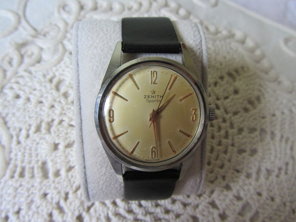

sneer 147 #290 Napisano 23 Września 2012 (edytowane) Chciałbym Was poprosić o rade, bo zaiste dylemat mam czysto szekspirowski: .."MYĆ CZY NIE MYĆ, OTO JEST PYTANIE".. a z drugiej strony jak to pisała Hanna Ożgowska w "Chłopaku na Opak" ...Częste mycie skraca życie..... Edytowane 23 Września 2012 przez sneer 0 Omega Speedmaster 105.002, Rolex GMT 1675, Zenith El Primero A384, Tag Heuer Monaco cal12, Heuer Montreal cal12, Breitling Long Playing, Certina Chronolympic cal234, Zenith Defy Subsea 600mt, Breitling Chronomatic... parę, ...i sam nie wiem kiedy to się skończy. Udostępnij tę odpowiedź Odnośnik do odpowiedzi Udostępnij na innych stronach
D@wid 37 #291 Napisano 25 Września 2012 Chciałbym Was poprosić o rade, bo zaiste dylemat mam czysto szekspirowski: .."MYĆ CZY NIE MYĆ, OTO JEST PYTANIE"..a z drugiej strony jak to pisała Hanna Ożgowska w "Chłopaku na Opak"...Częste mycie skraca życie..... Moim zdaniem nie myć. 0 Udostępnij tę odpowiedź Odnośnik do odpowiedzi Udostępnij na innych stronach
Stary 78 #292 Napisano 25 Września 2012 (edytowane) Chciałbym Was poprosić o rade, bo zaiste dylemat mam czysto szekspirowski: .."MYĆ CZY NIE MYĆ, OTO JEST PYTANIE".. a z drugiej strony jak to pisała Hanna Ożgowska w "Chłopaku na Opak" ...Częste mycie skraca życie..... Oczywiście że nie myć!!, posiadasz wspaniały egzemplarz naznaczony czasem w piękny sposób. Rzadko można spotkać tak ładnie i równomiernie spatynowane tarcze. W przypadku zegarków rzeczywiście "Mycie skraca życie" tu masz rację, przymierzając się do mycia musisz być świadom, że ten zegarek już nigdy może tak dobrze nie wyglądać, tarcza jest czysta i czytelna nie posiada przybrudzeń, ubytków w oznaczeniach i indeksach po co doszukiwać się na siłę wad. W przypadku kolekcjonowania zegarków vintage trzeba umieć iść na kompromis i albo akceptujesz jego oryginalny stan przed zakupem i godzisz się przygarnąć go w stanie w jakim go zastałeś albo świadomie kupuj zegarek jako projekt do renowacji naprawy, ja osobiście jakoś wyrosłem z malowanek to już nie to samo. Znam na tym forum kilka osób, które właśnie dla takiej patyny zakupiły by ten właśnie model. Jest ona delikatna i równomiernie rozłożona co tylko dodaje a nie ujmuje uroku temu zegarkowi. To vintage panowie ten zegarek odmierzył już szmat czasu i to właśnie widać po nim,i tylko to czyni go wyjątkowym, na portalach aukcyjnych pełno jest malowanek ale zegarki oryginalnie zachowane tym bardziej są wartościowe im bardziej w oryginale są utrzymywane. Więc szanujmy ich historię i oryginalność. Nie chcesz nie noś niech leży albo sprzedaj i w to miejsce szukaj jaśniejszej tarczy a ja gwarantuję, że ktoś będzie się cieszył tym zegarkiem i nie będzie miał tego dylematu Ja bym tak zrobił, bo uważam że szkoda go szorować ,malować i odnawiać on jest piękny taki jaki jest. Uważam że warto uszanować jego wygląd taka jego uroda. oczywiście że jestem za ratowaniem zniszczonych zegarków ale nie egzemplarzy w takim stanie. A czyściłem już sporo tarczy z różnym skutkiem i powiedzmy na 10 umytych tylko z 3 do 4 byłem zadowolony reszta niestety musiała przejść renowację. Po czym już nigdy żaden zegarek po renowacji nie zagrzał u mnie miejsca. że jeszcze raz masz naprawdę ładny egzemplarz daruj mu to mycie Edytowane 25 Września 2012 przez Stary 0 Ci, którzy po zwycięstwie spoczęli na laurach są już martwi..... Udostępnij tę odpowiedź Odnośnik do odpowiedzi Udostępnij na innych stronach

chronofil 133 #295 Napisano 25 Września 2012 To nie jest patyna, tylko zżółknięty lakier wierzchni. No i teraz jest tak, że albo będzie dobrze, albo będzie źle Być może uda się go idealnie usunąć i wtedy jest super, a być może nie zejdzie cały, za to zejdą napisy, co gdzieś tu wyzej było. Jest ryzyko - jest zabawa. Nie ma ryzyka - jest ładnie pożólkła tarcza Ja bym nie mył, bo ryzyko jednak duże. Za to na bank trzeba zmienić szkło 0 Czas, to coś, co mówi, jak długo musimy czekać... Udostępnij tę odpowiedź Odnośnik do odpowiedzi Udostępnij na innych stronach
