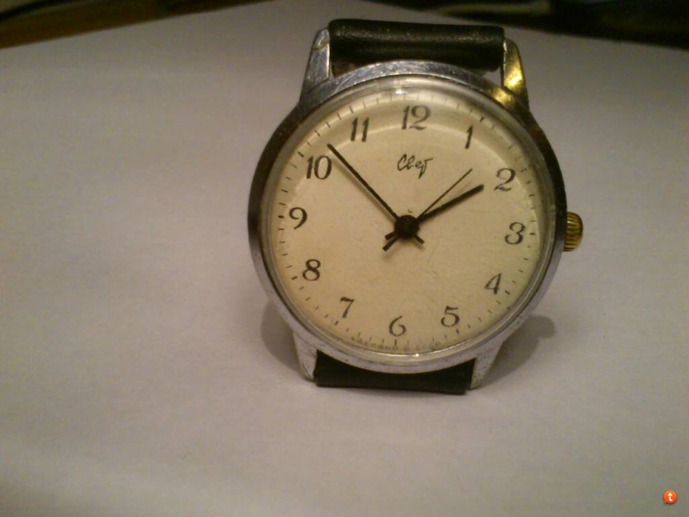

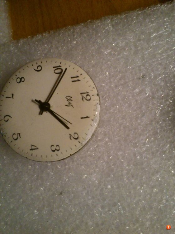

Enkil 8377 #929 Napisano 9 Czerwca 2014 Przed myciem Po myciu ( koperta zmieniona na czas znalezienia prostej - poprzednia ma krzywe uszy) Mycie wykonałem sam, jeśli moderator stwierdzi, iż cvet nie jest zbyt vintage to proszę post usunąć. Efekty tego mycia są też w dziale radzieckim.Pozdrawiam 0 KSIĄŻKA - CZAS POD CZERWONĄ GWIAZDĄ . Udostępnij tę odpowiedź Odnośnik do odpowiedzi Udostępnij na innych stronach
zasadas 5442 #930 Napisano 9 Czerwca 2014 Mycie wypadło nadspodziewanie dobrze, gratulacje. Jeśli to nie tajemnica to czym i jak? 0 "You may delay but time will not" Benjamin Franklin Udostępnij tę odpowiedź Odnośnik do odpowiedzi Udostępnij na innych stronach
Enkil 8377 #931 Napisano 9 Czerwca 2014 Na początek wymoczylem tarczę przez kilka godzin w ciepłej wodzie z mydłem, nastęnie opłukałem i ok 20 -30 min. w wodzie z płynem do mycia okien, płukanie. Teraz najważniejsze. Tarcza mokra, biorę patyk do uszu moczę by napęzniał, pocieram kostkę zwykłego mydła do rąk, tak by na patyku była warstwa mydła i posieram tarczę w brudnym miejscu, trzeba uwarzac by pocierac nie bawełną na końcu patyka, a warstwą mydła na tej bawelnie,- trzeba często pocierac mydło i chwilę tarczę. I ciągle obserwować stan lakieru bo bardzo łatwo zmyć napisy. Nie mogę zagwarantować powodzenia, tarczę łatwo zniszczyć. Po kilku próbach na różnych tarczach mogę powiedzieć iż działa na takich właśnie białych z miękką powłoką lakierniczą. 0 KSIĄŻKA - CZAS POD CZERWONĄ GWIAZDĄ . Udostępnij tę odpowiedź Odnośnik do odpowiedzi Udostępnij na innych stronach
zasadas 5442 #932 Napisano 9 Czerwca 2014 To prawda,że każdy typ tarcz inaczej reaguje na zmywanie. Niemniej jednak efekt Twojego mycia jest bardzo dobry, więc jeszcze raz gratulacje. 0 "You may delay but time will not" Benjamin Franklin Udostępnij tę odpowiedź Odnośnik do odpowiedzi Udostępnij na innych stronach
Enkil 8377 #933 Napisano 9 Czerwca 2014 Dziękuję 0 KSIĄŻKA - CZAS POD CZERWONĄ GWIAZDĄ . Udostępnij tę odpowiedź Odnośnik do odpowiedzi Udostępnij na innych stronach
Paweł Bury. 5784 #934 Napisano 10 Czerwca 2014 Enkil na tarczy tej brudnej widać zadrapania przy osi wskazówek i ubytki w kilku miejscach poza tym przetarcia przy godzinie 9-10 dolna tarcza tego niema - czy ty aby nie mydlisz nam oczu tą odnowąJak tu widze zamienione tarcze a nie umytą - sorki ale takie moje zdanie 0 Udostępnij tę odpowiedź Odnośnik do odpowiedzi Udostępnij na innych stronach
Enkil 8377 #935 Napisano 10 Czerwca 2014 (edytowane) Enkil na tarczy tej brudnej widać zadrapania przy osi wskazówek i ubytki w kilku miejscach poza tym przetarcia przy godzinie 9-10 dolna tarcza tego niema - czy ty aby nie mydlisz nam oczu tą odnowąJak tu widze zamienione tarcze a nie umytą - sorki ale takie moje zdaniejasne kreski przy osi to zdrapany brud a nie naruszony lakier, ciemne to tylko brud. Ubytki na krawędzi wypełniane są białym korektorem biurowym i na mokro roztarte palcem, przy bliższym przyjrzeniu jest to widoczne. Drobne zadrapania znikły bo po namoczeniu lakier stał się miękki i dało się to zwyczajnie rozmazać. Te tercze są łatwe do uratowania. Mam taką jeszcze jedną lecz nie mam zdjęcia przed czyszczeniem , jest tam zadrapania 7 i tego już nie naprawilem, choć miałem pokuszenie by to zrobić jednak zaniechałem, chyba dobrze.Ed. Ta plama przy 9,10 to brud, bardzo łatwo się umył. Prawdę mówiąc sam byłem w szoku jak łatwo to poszło Zamienić tercze to nie takie proste, cvetow jestmało mam tylko jeden taki a zapewniam że chciałbym więcej. Edytowane 10 Czerwca 2014 przez Enkil 0 KSIĄŻKA - CZAS POD CZERWONĄ GWIAZDĄ . Udostępnij tę odpowiedź Odnośnik do odpowiedzi Udostępnij na innych stronach
Enkil 8377 #936 Napisano 10 Czerwca 2014 (edytowane) Ponieważ moja reputacja została podważona, zamieszczam dodatkowe zdjęcie tarczy, na której widać wypełnione ubytki, o których pisałem, oraz zdjęcia jeszcze dwu takich tarcz, również umytych, lecz bez fotek przed. - nie myślałem, że będą mi kiedyś potrzebne. Do tej rakiety nie mam na razie koperty i jest tymczasowo w noworuskiejMam nadzieję, że rozwialem wątpliwości.Pozdrawiam Edytowane 10 Czerwca 2014 przez Enkil 0 KSIĄŻKA - CZAS POD CZERWONĄ GWIAZDĄ . Udostępnij tę odpowiedź Odnośnik do odpowiedzi Udostępnij na innych stronach
