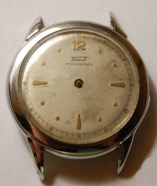

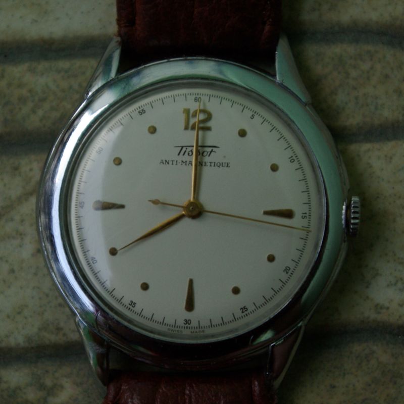

mw75 36 #126 Napisano 8 Kwietnia 2011 (edytowane) Wszystko w tym przypadku, moim zdaniem, zależy od oczekiwań właściciela zegarka. Jeżeli tak jak Kolega, zgadza się na mniejsze lub większe odstępstwa od oryginału, po uzgodnieniu z restauratorem tarczy, to problemu nie widzę. Gorzej jeżeli, tak jak opisano to już wielokrotnie na forum, tarcza po renowacji wygląda zdecydowanie inaczej a nie było to uzgodnione ze zleceniodawcą... Edytowane 9 Kwietnia 2011 przez mw75 0 Marcin Udostępnij tę odpowiedź Odnośnik do odpowiedzi Udostępnij na innych stronach

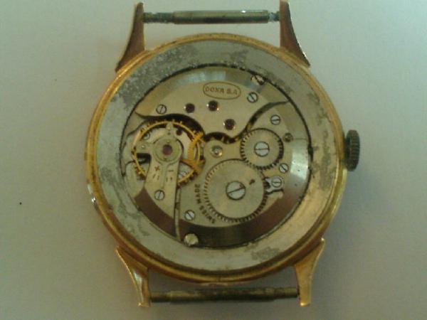

Ciech 1350 #128 Napisano 29 Kwietnia 2011 (edytowane) WitamUrok starej techniki polega na tym, że kiedyś starano się tak zaprojektować i wykonać, aby wyrób służył jak najdłużej i najlepiej.Ten zegarek był bardzo zmęczony i trzeba było mu pomóc w tykaniu dla następnych pokoleń.Wyczyszczony z rdzy, z nową sprężyną i koronką, ochoczo podjął pracę.Dla urody wymieniono mu wskazówki i odnowiono tarczę.Dostał nowy teleskop (zakładany na sztyfty) i pasek.Jest bardzo wdzięczny za drugie życie. Pozdrawiam Edytowane 14 Maja 2011 przez Ciech 0 Udostępnij tę odpowiedź Odnośnik do odpowiedzi Udostępnij na innych stronach
puma 250 #129 Napisano 1 Maja 2011 (edytowane) Gdzie odnawiałeś Doxę? Edytowane 1 Maja 2011 przez puma 0 Udostępnij tę odpowiedź Odnośnik do odpowiedzi Udostępnij na innych stronach
Ciech 1350 #130 Napisano 1 Maja 2011 Gdzie odnawiałeś Doxę? Całość naprawy wykonał zegarmistrz p. Bieliński z Sulejówka k. Warszawy.Tylko tarcza była odnawiana u Głowackich w Warszawie. Była w bardzo złym stanie (głębokie wżery i wykwity kryształów).Teraz tylko pod lupą widać drobne nierówności.Napis ANTIMAGNETIC zmieniono na ANTI-MAGNETIC,o czym pisano na forum , że się zdarza.Generalnie jestem zadowolony z przeprowadzonej renowacji. Pozdrawiam 0 Udostępnij tę odpowiedź Odnośnik do odpowiedzi Udostępnij na innych stronach

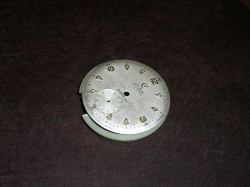

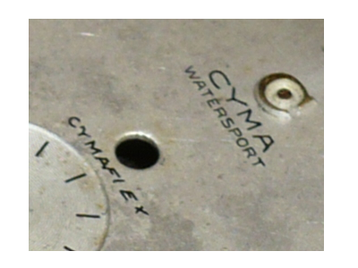

jaccarta 2 #147 Napisano 16 Września 2011 (edytowane) Panowie mam pytanie czy pomoże coś umycie tarczy w tym zegareczku? Czy pomoże? Baczyć trzeba żeby nie zaszkodziło Moje mycie wyszło tak:Na początku :Trzy dni "pucowania" - patyczek, mydełko, szpatułka, woda ...i od początku Efekt: Wymieniłem też masę świecącą w indeksach, uzupełniłem tę brakującą we wskazówkach.Teraz ma Cyma wygląda jak "nówka"Jej fotki zamieszczę w dziale nabytkiale to jutro bo net nie za szybki... Edytowane 16 Września 2011 przez jaccarta 0 Tempus fugit - ... zegarek manet Udostępnij tę odpowiedź Odnośnik do odpowiedzi Udostępnij na innych stronach
GP 0 #148 Napisano 16 Września 2011 (edytowane) Jej fotki zamieszczę w dziale nabytkiale to jutro bo net nie za szybki... Przytnij je trochę, albo zrób coś, żeby można było zobaczyć bardziej z bliska no i po złożeniu oczywiście.Czy nadruki są wyraźne? Gdzieś widziałem, jak ktoś, myjąc zmył sobie niemal wszystko z tarczy. A co do POLJOTA z poprzedniego pytania, to wydaje się, patrząc na efekty pracy Kolegów, że gra jest warta świeczki! Edytowane 16 Września 2011 przez GP 0 Udostępnij tę odpowiedź Odnośnik do odpowiedzi Udostępnij na innych stronach
jaccarta 2 #149 Napisano 16 Września 2011 Z myciem trzeba baaaardzo ostrożnie. Dlatego zajęło to trzy dni. Napis jest bardzo wyraźny ale .... jak widać okupiłem renowację utratą cząstek w L i X (CYMAFLEX) Próba z tuszem zakończyła się niepowodzeniem. Jeszcze muszę popracować nad pewnością reki Całość po czyszczeniu zabezpieczona lakierem. 0 Tempus fugit - ... zegarek manet Udostępnij tę odpowiedź Odnośnik do odpowiedzi Udostępnij na innych stronach
