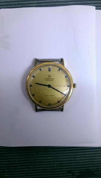

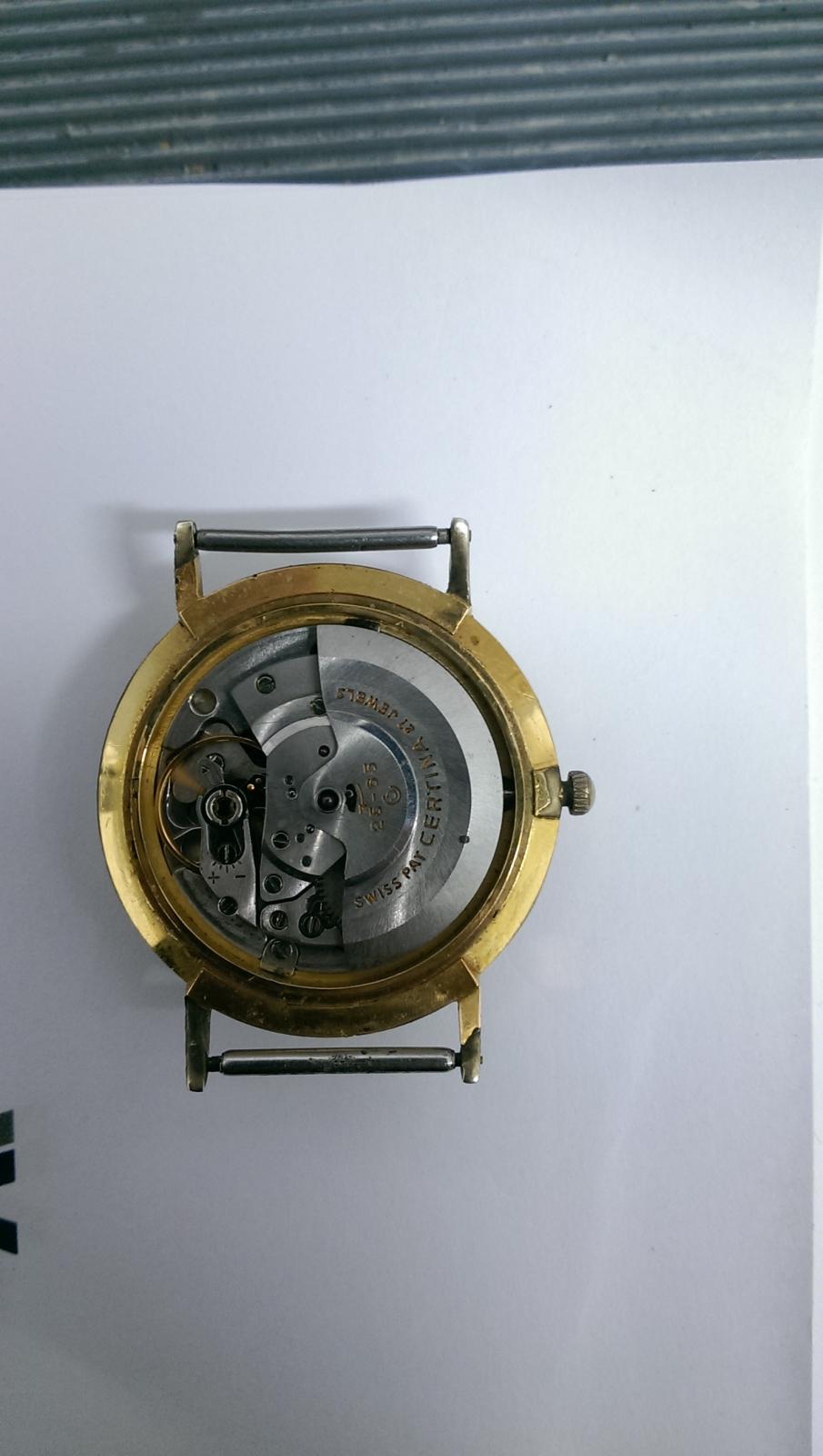

motoolo 138 #1644 Napisano 2 Maja 2019 WitamChcę odnowić zegarek ojca.Czy według Waszej opinii uda się wyczyścić taką tarczę.Czego spróbować? 0 Udostępnij tę odpowiedź Odnośnik do odpowiedzi Udostępnij na innych stronach
loituma 290 #1645 Napisano 2 Maja 2019 Tej tarczy nie trzeba czyścić. Można ewentualnie przetrzeć delikatnym pędzelkiem z kurzu. Ma swój urok i przystoi do wieku. Czyszczeniem możesz więcej zepsuć niż poprawić. Oddaj zegarek do majstra niech wyczyści i naoliwi mechanizm, wymień lub wypoleruj szkło, wyczyść porządnie kopertę, daj nowy paseczek i będzie się wyśmienicie wintydżowo prezentował. 0 Cierpię na chroniczny brak czasu... dlatego kupiłem stary zegar, żeby łapać każdą jego chwilę...Arkadiusz K. Udostępnij tę odpowiedź Odnośnik do odpowiedzi Udostępnij na innych stronach
motoolo 138 #1646 Napisano 2 Maja 2019 Koperta chyba do złocenia bo już odchodzi powłoka.Na dekielku są wżery 0 Udostępnij tę odpowiedź Odnośnik do odpowiedzi Udostępnij na innych stronach
Walter_87 7799 #1647 Napisano 2 Maja 2019 Ja również uważam, że lepiej skupić się na stronie mechanicznej - przez te lata sekundnik gdzieś się zapodział. Koronka też by się przydała nowa. Nie przejmuj się wżerami na dekielku - jest wykonany ze stali - wystarczy go wypolerować np. ściereczką cape cod lub pastą tempo. Jak się umyje kopertę, poprawi wygląd szkiełka i założy ładny, brązowy, skórzany pasek zegarek będzie służył przez kolejne lata. 0 KMZiZ Udostępnij tę odpowiedź Odnośnik do odpowiedzi Udostępnij na innych stronach
hiob 231 #1648 Napisano 2 Maja 2019 Ja natomiast uważam, że to jest kwestia gustu. jeśli ktoś chce przywrócić zegarek do stanu "jak nowy", to nie ma w tym nic złego. Jaki sens chodzić z zegarkiem, który wygląda jakbyśmy go znaleźli przed chwilą na śmietniku, bo "nie wypada odnawiać klasyka"? Zegarek ma się podobać właścicielowi, a nie satysfakcjonować krytyków. Co z tego, że będę miał zegarek, który się spodoba innym, gdy ja nie będę miał ochoty włożyć go na rękę? 0 Udostępnij tę odpowiedź Odnośnik do odpowiedzi Udostępnij na innych stronach
motoolo 138 #1649 Napisano 2 Maja 2019 Chętnie bym próbował wyczyścić tarczę ale boję się o jej uszkodzenie które będzie musiało zakończyć się malowaniem.Tarcza przez lata bardzo "ściemniała"Tak powinna wyglądać Różnica jest znaczna.Ale jeżeli udało by się doprowadzić tarczę do takiego stanu to i kopertę trzeba na nowo pozłocić żeby wszystko trzymało się kupy. Lub tylko czyszczenie i full serwis mechanizmu 0 Udostępnij tę odpowiedź Odnośnik do odpowiedzi Udostępnij na innych stronach
loituma 290 #1650 Napisano 2 Maja 2019 Oczywiście wszystko się zgadza. Tylko czy po zbyt radykalnych zabiegach to jeszcze będzie ten sam zegarek? Czyli zegarek po tacie? Pamiątka niosąca ze soba jakąś przeszłość?Do takich zabiegów jest cała masa tanich zegarków na rynku. A ten ma swoją niepowtarzalną historię i moim zdaniem dobrze, żeby tak zostało. Oczywiście to jest tylko moje zdanie i absolutnie nie trzeba się z nim zgadzać 0 Cierpię na chroniczny brak czasu... dlatego kupiłem stary zegar, żeby łapać każdą jego chwilę...Arkadiusz K. Udostępnij tę odpowiedź Odnośnik do odpowiedzi Udostępnij na innych stronach
