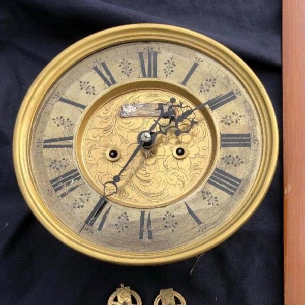

A co do tarczy. Chyba jednak wolałbym starego wycierucha...
To samo dzieje się z tarczami zegarków "po renowacji". To ne je ono...

Mnie się akurat ta tarcza nowa mało podoba, stara jest świetna. Ale to mnie. Tam było kilka grubości linii, dosyć finezyjne podejście do kompozycji. Przepraszam, ale bym w tym wspaniale odrestaurowanym zegarze zostawił chyba oryginalną tarczę. Lub zrobił kopię. Natomiast skrzynia- mistrzostwo!
attachicon.gifpost-92919-0-00840700-1558721776.jpgattachicon.gifpost-92919-0-78807500-1562007677.jpg
Przepraszam, ale albo mnie starcze oczy mylą albo w nowej jakoś dziwnie cyfry pocieniały.
A miała być robiona zgodnie z pierwotną.

Stara tarcza jest stara i oryginalna ale wycieruch ;)
Zegar ze startą tarczą wygląda jak bez twarzy.. Nie powiem, lubię jakieś tam drobne ryski i znaki czasu (pajączki nie wiedzieć czemu lubię), ale akurat jak dla mnie tarcza to sedno zegara. Skrzynka może być kiepska ale tarcza "niezakoniecznie". Zegar jest jakiś ślepy ;)

Wybacz Gosiu, tak jak Ciebie lubię i szanuję powiem tak... Zegar wygląda jak Metron, a nie jak interesujący CK zegar... ja mam na takie zegary sposób... Tych ze zniszczonymi tarczami nie kupuję, nie interesują mnie... Bo wiem, że z nową tarczą będzie wyglądał chu...owo...

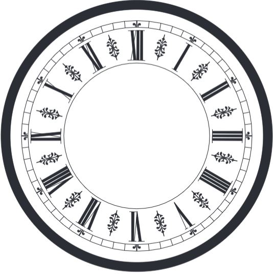

Tarczę trzeba zeskanować, następnie grawerować z uwzględnieniem grubości linii i wtedy będzie OK...
Jeśli wyślesz mi dobre zdjęcie, mogę Ci taki pierścień wykonać...

Czy na prawdę nie widzisz, że cyfry nie trzymają proporcji i ozdóbki między nimi też.
To nie było robione w systemie układania krzywych na skanie.
Sprawdzenie jest banalnie proste - nakładasz siatkę wektorową na jpg-a  ze skanu i WIDAĆ !
To ma pasować z dokładnością do...setnych mm.

No popatrz - w miarę dobra do porównania jest dolna ozdóbka na skanie. To są drobne oddzielne linie "związane" w połowie.
Na projekcie masz kawał mela z poprzeczką w środku.
To jest Wiedeń, a ktoś zrobił z tego Świebodzice   :D   :P
Pozdrawiam Mariusz
"Ziółko" pomiędzy cyframi miało dwie osie symetrii, jedną przez odgięcie przyśrodkowych listków straciło. No i ta utrata cienkości. Pisałem już, to samo zwykle można zaobserwować na przemalowywanych tarczach zegarkowych.
