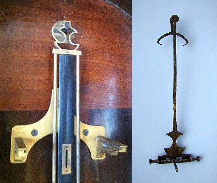

A przy okazji: dobrałem kotwicę do tego zegara - pasuje idealnie do zawieszenia :blink:

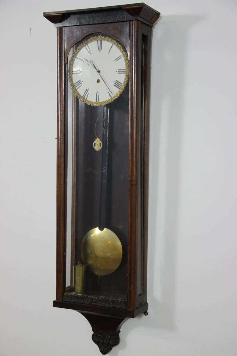

….od ponad miesiąca nic się tu nie dzieje, pomyślałem, że wrzucę tu jeden ze swoich.
Meyer Wilhelm 1848-1880, stan zegara idealny, tylko do kosmetyki. Wahadło 80 cm, waga wahadła 600 g, waga 1800 g, naciąg miesięczny, koledzy, jakim przedziale czasowym byście go umieścili i do jakiego stylu można go zaliczyć?
Myślę, że ok. 1870 roku. Mój Fraenkl jest podobny.

Widzę, teraz jak powinna wyglądać wskazówka minutowa do okularków godzinowych.
Czy masz może zdjęcia kotwicy?
Mój ma identyczny mechanizm, ktoś musiał je produkować a poszczególne manufaktury montowały je w skrzynkach swojej produkcji.
Czy twoja skrzynia jest mazerowana czy też w okleinie?
…..przepraszam za spóźnienie, skrzynia w mazerunku, zdjęcia kotwicy.
