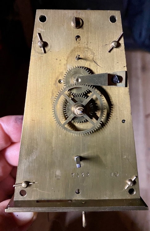

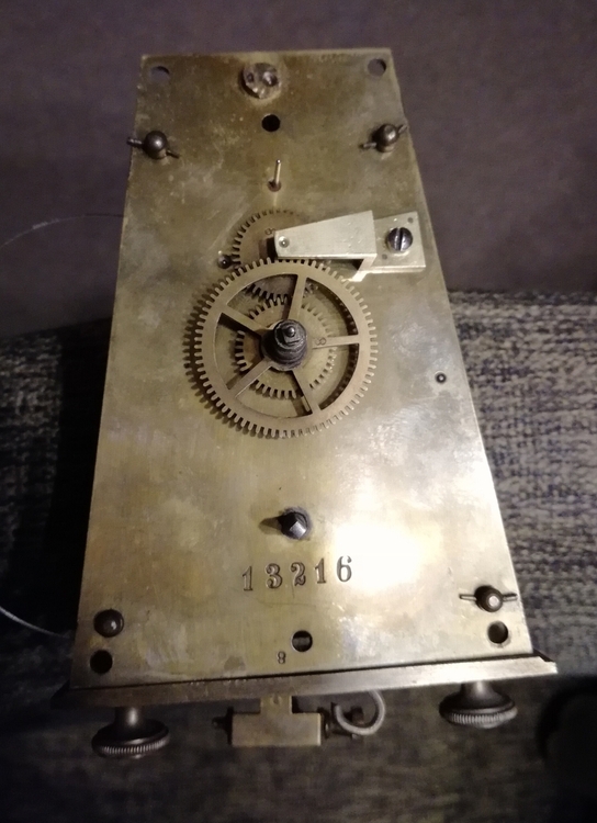

Kerims 106 #1376 Napisano 15 Września 2020 Odnośnie GB nr 7042 to mnie niepokoi jedna sprawa - płyty mechanizmu skręcane na śruby w 1862 roku??? Tak u GB bywało? Raczej do 10000 nie było śrub. A może to późniejsza ingerencja? 1 Udostępnij tę odpowiedź Odnośnik do odpowiedzi Udostępnij na innych stronach
Yahagi 2355 #1377 Napisano 15 Września 2020 1Q na GB ? Bywały takie oznaczenia ? LESKOS - więcej zdjęć mechanizmu poprosimy (?) 0 Udostępnij tę odpowiedź Odnośnik do odpowiedzi Udostępnij na innych stronach

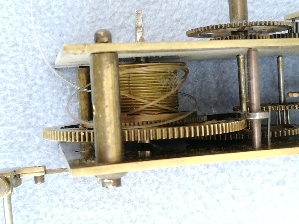

LESKOS 3494 #1378 Napisano 15 Września 2020 (edytowane) Mam potwierdzenie że jest to jeden z pierwszych skręcanych (być może testowano takie rozwiązanie) w 1862 roku się takie pojawiły i nie jest to jedyny werk poniżej 10 tyś ... Tak bywały takie oznaczenia 1Q i 2Q ( jest na numerze 4xxx) . Mam zdjcie takiej płyty ale nie jestem upoważniony do pokazania... nie z mojego zegara. Edytowane 15 Września 2020 przez LESKOS 0 Czasem lepiej powiedzieć coś, nie mówiąc NIC! 🤔 Udostępnij tę odpowiedź Odnośnik do odpowiedzi Udostępnij na innych stronach

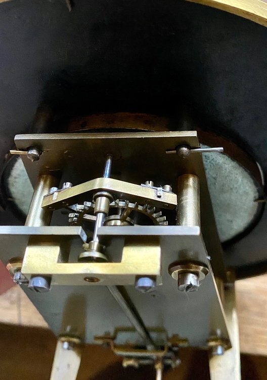

PM1122 1810 #1379 Napisano 15 Września 2020 Ale jak masz jakieś zdjęcia ze swojego, to bardzo mnie ciekawi ... no chyba że gdzieś na forum już o tym rozmawiano. 0 Udostępnij tę odpowiedź Odnośnik do odpowiedzi Udostępnij na innych stronach
LESKOS 3494 #1380 Napisano 15 Września 2020 (edytowane) Tak dając do analizy musiałem mieć ... No dobra jeszcze kilka na szybko ... Ps. śrubka w wieszaku pod spręzynkę zapewne jest wtórna ale ładna - tak kupiłem 😉 Edytowane 15 Września 2020 przez LESKOS 2 Czasem lepiej powiedzieć coś, nie mówiąc NIC! 🤔 Udostępnij tę odpowiedź Odnośnik do odpowiedzi Udostępnij na innych stronach

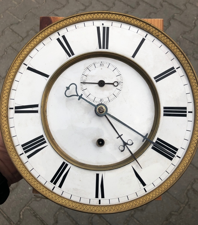

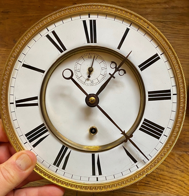

Kerims 106 #1381 Napisano 15 Września 2020 (edytowane) Jeszcze jedno. Wszyscy widzą a nikt nie piszę. Tarcza dwudzielna to też chyba niezbyt pospolite rozwiązanie u GB w 1862 roku? Co do 1Q i 2Q czyli klasy jakości wykonania to GB w tym czasie jak najbardzie takie coś nabijał. W moim zegarze o nr 60xx jest 1Q Edytowane 15 Września 2020 przez Kerims 0 Udostępnij tę odpowiedź Odnośnik do odpowiedzi Udostępnij na innych stronach
LESKOS 3494 #1382 Napisano 15 Września 2020 (edytowane) Nie do końca rzadkość ... zdarzały się . Mam w posiadaniu zegar z 1860 nr 4585 ... z dzieloną tarczą . Ciekawostkę stanowi sekundnik 80 krokowy , a na tarczy podziałka nie do 60 sekund ale 80 kroków wykonywanych w 60 sekund ... Takie tarcze i sekundniki były wykonane praktycznie tylko w zegarach Beckera. Podobno było to związane ze znaczeniem jakie miała liczba 80 w symbolice Loży Masońskiej. Świat zegarów Gustawa Beckera do momentu rozpoczęcia produkcji na wielką skalę (fabryczną) jest bardzo ciekawy i doprawdy zaskakujący. Edytowane 15 Września 2020 przez LESKOS 2 Czasem lepiej powiedzieć coś, nie mówiąc NIC! 🤔 Udostępnij tę odpowiedź Odnośnik do odpowiedzi Udostępnij na innych stronach

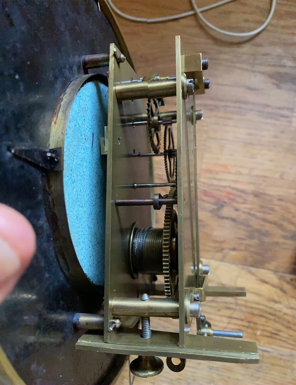

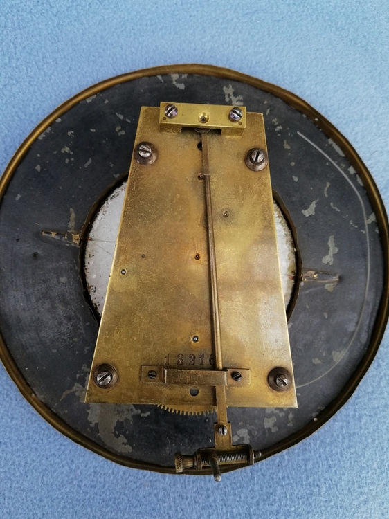

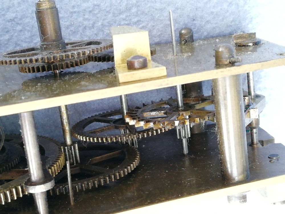

JASI 1218 #1383 Napisano 15 Września 2020 (edytowane) Pewno znowu się ośmieszę... Albo czegoś się nauczę... Wrzucam dla porównania... Oglądałem, porównywałem i chyba jedyna różnica to tuleja mocowania kotwicy na osi. No i oczywiście czcionka cyfr w numerze. U mnie jest jeszcze bolec przy dźwigni MPZ. Pozdrawiam Jacek PS Chyba, że są różnice w wymiarach płyt, bądź poszczególnych elementów. Edytowane 15 Września 2020 przez JASI 0 "Na żadnym zegarze nie znajdziesz wskazówek do życia" Udostępnij tę odpowiedź Odnośnik do odpowiedzi Udostępnij na innych stronach
Kerims 106 #1384 Napisano 15 Września 2020 Uppsss... Ale JASI Twoj mechanizm / zegar to Endler a nie GB... 0 Udostępnij tę odpowiedź Odnośnik do odpowiedzi Udostępnij na innych stronach
JASI 1218 #1385 Napisano 15 Września 2020 Tak, wiem o tym, ale jest prawie identyczny, dlatego wrzuciłem zdjęcia do porównania. Pozdrawiam Jacek 0 "Na żadnym zegarze nie znajdziesz wskazówek do życia" Udostępnij tę odpowiedź Odnośnik do odpowiedzi Udostępnij na innych stronach
LESKOS 3494 #1386 Napisano 15 Września 2020 W pewnym okresie Endler kopiował mechanizmy Beckera 1:1 . Też doszukałem się takiej informacji . Różnice były b. nieznaczne . 0 Czasem lepiej powiedzieć coś, nie mówiąc NIC! 🤔 Udostępnij tę odpowiedź Odnośnik do odpowiedzi Udostępnij na innych stronach
JASI 1218 #1387 Napisano 15 Września 2020 O kopiowaniu mechanizmów przez Endlera nic nie czytałem. Pierwszy raz zwróciłem uwagę na duże podobieństwo tych mechanizmów jak próbowałem rozszyfrować mojego Endlera - bez sygnatury. Są prawie identyczne, nawet dźwignia mpz wygląda tak samo. Na forum jest sporo takich mechanizmów, ale nigdzie nie znalazłem ich wzajemnego porównania. Ciekawe jakie są wymiary. Doszukałem się jeszcze jednej różnicy. Koło wychwytowe u Beckera ma od strony zębnika tulejkę, taką jakby podkładkę i zębnik jest odsunięty od koła. U Endlera zębnik jest przy samym kole wychwytowym. Pozdrawiam Jacek 0 "Na żadnym zegarze nie znajdziesz wskazówek do życia" Udostępnij tę odpowiedź Odnośnik do odpowiedzi Udostępnij na innych stronach
Kerims 106 #1388 Napisano 15 Września 2020 Ok. Więc trzeba zmienić nazwę tego tematu na Galeria Gustava Beckera i bardzo podobnych. Ordnung muss sein 😉 0 Udostępnij tę odpowiedź Odnośnik do odpowiedzi Udostępnij na innych stronach
JASI 1218 #1389 Napisano 15 Września 2020 Oczywiście, że porządek musi być, ale po co zmieniać nazwę tematu, przecież w innych tematach przypisanych do konkretnej marki też porównuje się i omawia podobieństwa i różnice. Jak moje posty nie pasują do tego tematu, to mogę je usunąć i założyć odrębny temat. Tylko po co, jeżeli podobieństwa widzę tylko ja. Pozdrawiam Jacek 0 "Na żadnym zegarze nie znajdziesz wskazówek do życia" Udostępnij tę odpowiedź Odnośnik do odpowiedzi Udostępnij na innych stronach

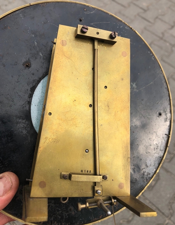

LESKOS 3494 #1391 Napisano 15 Września 2020 A propos... Sprawdziłem przekładnie (od koła wychwytowego) : 30/8 , 72/8 , 72/8 , 120 zębów Wychwyt ma rozpiętość 8 zębów. Myślę że oznaczenia mechanizmu jednak przeważają szalę na stronę Beckera . Jest na obu płytach ... 0 Czasem lepiej powiedzieć coś, nie mówiąc NIC! 🤔 Udostępnij tę odpowiedź Odnośnik do odpowiedzi Udostępnij na innych stronach
JASI 1218 #1392 Napisano 15 Września 2020 Dziękuję Leszku. Endler też znakowany na obu płytach. Co ciekawe ilości zębów, które podałeś u Endlera są takie same. Wychwyt też ma rozpiętość 8 zębów. Dorzucę jeszcze wymiary płyt : u góry - 46,5mm na dole - 76,5mm wysokość - 110mm Odległość od sekundnika do środka i do osi bębna - ta sama - 31mm. Przeszukałem, przyznam pobieżnie ten temat i znalazłem kilka takich mechanizmów jak Twój - nie mam wątpliwości, że to Becker, chociaż czcionka nie za bardzo mi pasuje. Zaskoczyły mnie podobieństwa z Endlerem, dlatego próbuję porównywać. A, jest jeszcze jedna różnica, na którą nie zwróciłem uwagi, a podpowiedział mi Kolega - u Endlera wszystkie koła są pięcioramienne, a u Beckera czteroramienne. Pozdrawiam Jacek 0 "Na żadnym zegarze nie znajdziesz wskazówek do życia" Udostępnij tę odpowiedź Odnośnik do odpowiedzi Udostępnij na innych stronach
PM1122 1810 #1393 Napisano 15 Września 2020 No i to koło godzinowe , ma grubszy pierścień z zębami . A u Beckera , cztery ramiona wspierają cienki pierścień z zębami. 0 Udostępnij tę odpowiedź Odnośnik do odpowiedzi Udostępnij na innych stronach
JASI 1218 #1394 Napisano 15 Września 2020 Ale ilość zębów ta sama. O ile dobrze policzyłem to 72. Pozdrawiam Jacek 0 "Na żadnym zegarze nie znajdziesz wskazówek do życia" Udostępnij tę odpowiedź Odnośnik do odpowiedzi Udostępnij na innych stronach

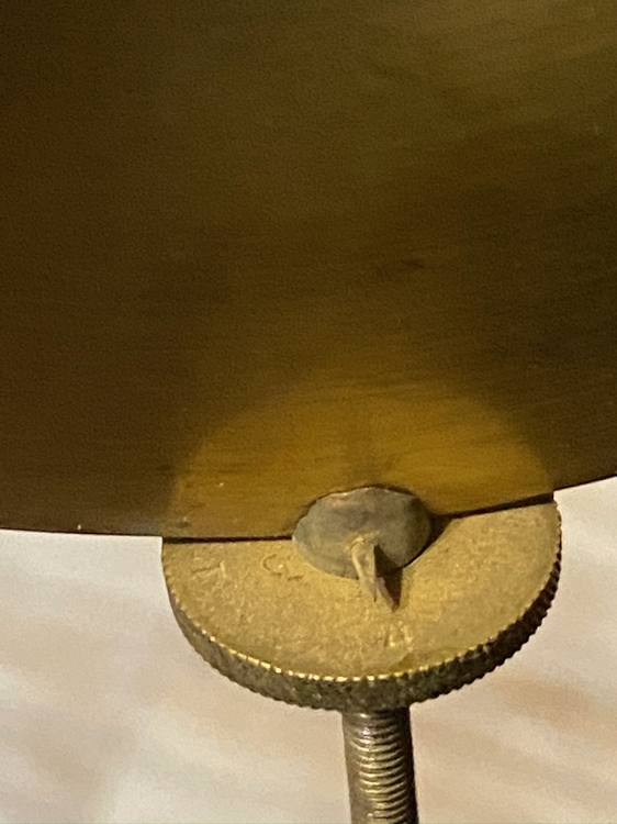

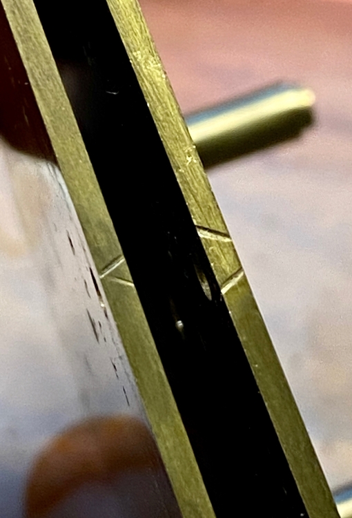

WueM 120 #1396 Napisano 15 Września 2020 Marian, dobre pytanie 😀 Leszek, na dolnych krawędziach płyt powinny być znaki po obróbce parami lub w pakiecie Zwykle X lub V. 0 Wojtek + Certina Club 2000 od lat Udostępnij tę odpowiedź Odnośnik do odpowiedzi Udostępnij na innych stronach
Kerims 106 #1397 Napisano 16 Września 2020 8 godzin temu, dziadek napisał: A czy mógłby ktoś napisać jaka była i jest różnica pomiędzy mechanizmami z oznaczeniem 1Q i 2Q? No na pewno zegar z mechanizmem 1Q był droższy od zegara z mechanizmem 2Q...😉 A tak na serio, to ciężko będzie ustalić te różnice... 0 Udostępnij tę odpowiedź Odnośnik do odpowiedzi Udostępnij na innych stronach
kumite 258 #1398 Napisano 16 Września 2020 (edytowane) Może to po prostu podział na 1 i 2 sort . Jakość może chodziła twórcom po głowie . Nie wiem wg czego byłaby oceniana Edytowane 16 Września 2020 przez kumite 0 Udostępnij tę odpowiedź Odnośnik do odpowiedzi Udostępnij na innych stronach
LESKOS 3494 #1399 Napisano 16 Września 2020 Jest oznaczenie ... ale płyty wąskie V ok i x się chyba rozjechał ... Jeszcze wymiary płyt prawie identyczne 47,5 mm 77,3 mm 111,5 mm grubość obu płyt 1,99 mm 0 Czasem lepiej powiedzieć coś, nie mówiąc NIC! 🤔 Udostępnij tę odpowiedź Odnośnik do odpowiedzi Udostępnij na innych stronach
JASI 1218 #1400 Napisano 16 Września 2020 (edytowane) Dziękuję. W Endlerze brak oznaczeń na dolnej krawędzi płyt. Grubość płyt ta sama. Pozdrawiam Jacek PS Myślę, że jak płyty ułożysz inaczej, środek do środka, to wyjdzie duże V. Edytowane 16 Września 2020 przez JASI 1 "Na żadnym zegarze nie znajdziesz wskazówek do życia" Udostępnij tę odpowiedź Odnośnik do odpowiedzi Udostępnij na innych stronach
