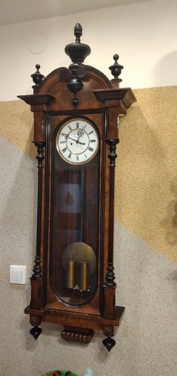

Yahagi 2354 #1451 Napisano 29 Września 2020 Była szansa wziąć ten zegar za naprawdę fajne pieniądze. Ale jak się ludzie zaczęli do sprzedawcy dobijać - to podkręcił cenę... dokładnie o 350% ... no i towar stał się niestety 'poza zasięgiem'. Troszq szkoda... 0 Udostępnij tę odpowiedź Odnośnik do odpowiedzi Udostępnij na innych stronach

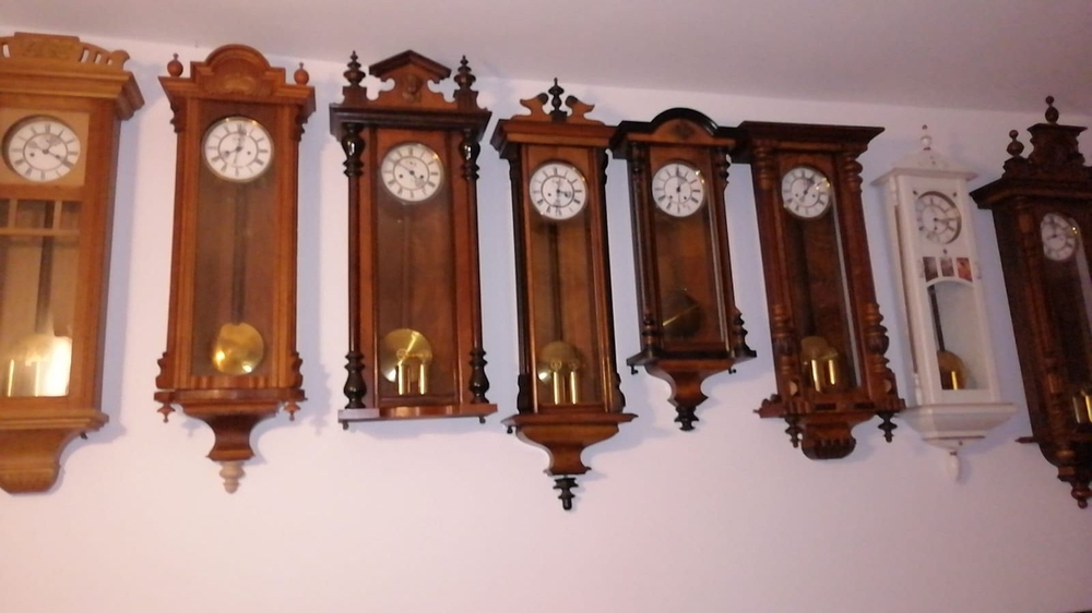

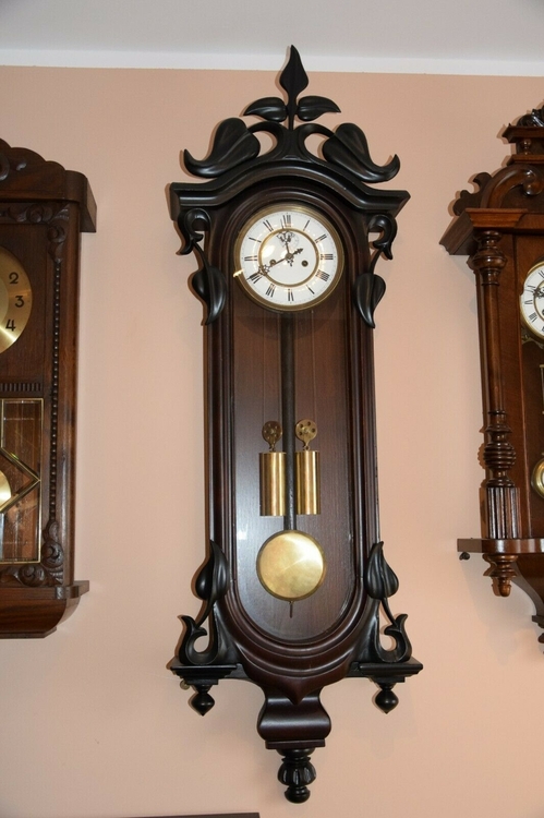

wafelek 54 #1453 Napisano 29 Września 2020 31 minut temu, Yahagi napisał: Była szansa wziąć ten zegar za naprawdę fajne pieniądze. Ale jak się ludzie zaczęli do sprzedawcy dobijać - to podkręcił cenę... dokładnie o 350% ... no i towar stał się niestety 'poza zasięgiem'. Troszq szkoda... Jaka szkoda- jest tego pod dostatkiem-tylko dużo pracy to kosztuje i czasu. Pomyślałem,że pokażę parę zegarów. Ciężko jest trafić w 100% kompletnego. 2 Udostępnij tę odpowiedź Odnośnik do odpowiedzi Udostępnij na innych stronach

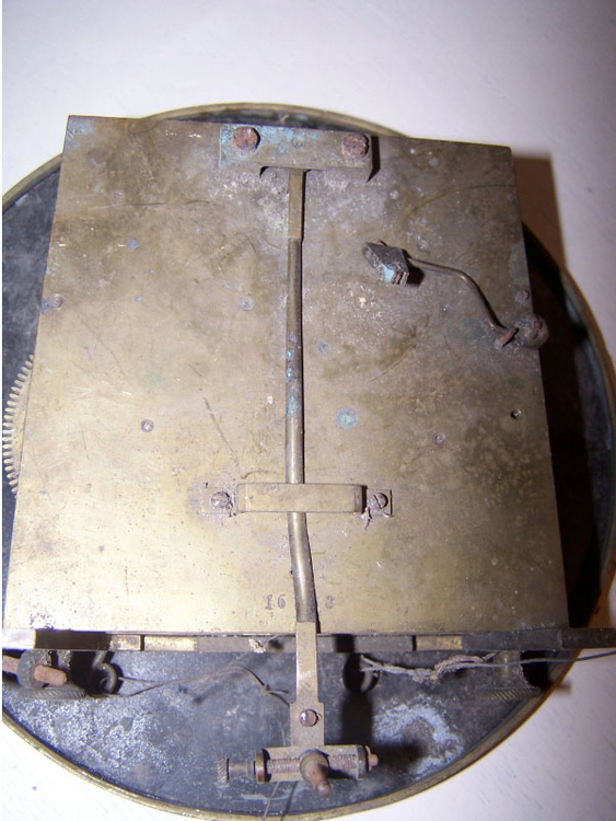

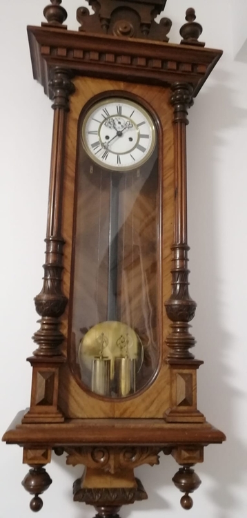

Yahagi 2354 #1454 Napisano 4 Października 2020 Taki mechanizm właśnie zszedł przed momentem z aukcji na A....o. Po mojemu to GB 16 xxx. Mam nadzieję, że ktoś z forumowiczów go wziął, i może go jeszcze bliżej zobaczymy... 1 Udostępnij tę odpowiedź Odnośnik do odpowiedzi Udostępnij na innych stronach
tarant 2979 #1455 Napisano 4 Października 2020 Nie wygląda zbyt zdrowo... 0 Pozdrawiam Piotr Tolerancja musi być nietolerancyjna wobec nietolerancji. Němec z Královce Udostępnij tę odpowiedź Odnośnik do odpowiedzi Udostępnij na innych stronach
Yahagi 2354 #1456 Napisano 4 Października 2020 (edytowane) No nie... ale numer ma fajny ... No i ta wskazówka, która się ostała... hmmm... extra... Edytowane 4 Października 2020 przez Yahagi 1 Udostępnij tę odpowiedź Odnośnik do odpowiedzi Udostępnij na innych stronach

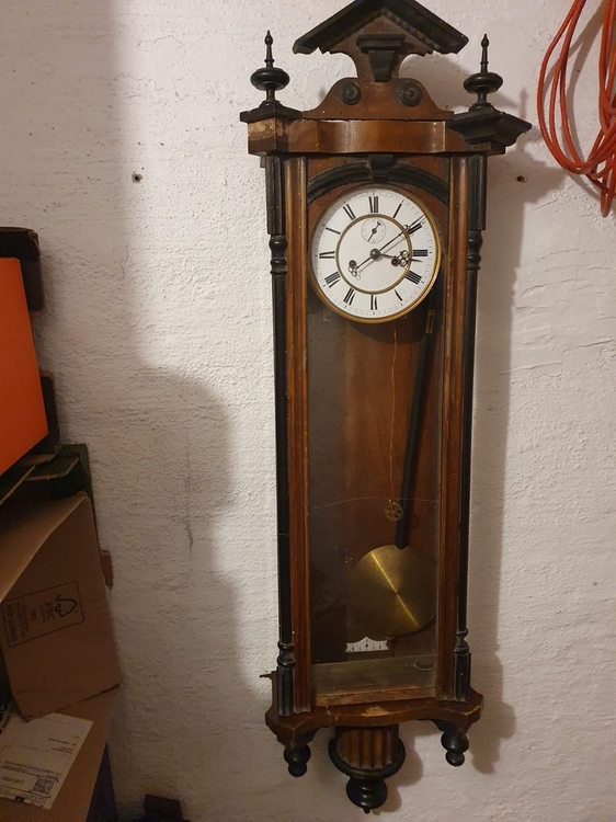

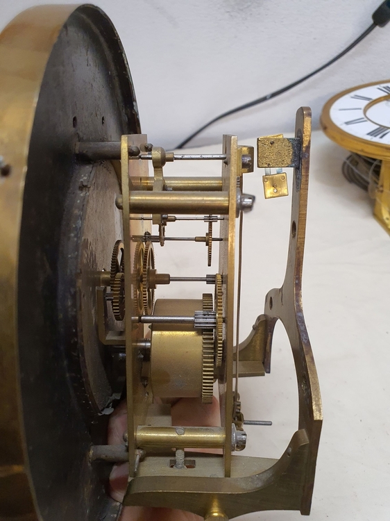

Taraj 224 #1457 Napisano 6 Października 2020 Poszukuję informacji na temat rodzaju skrzyni do Beckera. Wiem jest tego dużo i właśnie dlatego wolę się dopytać. Mam chodzik Beckera sprężynowy nr 135 xxx, jak się doszukałem to gdzieś 1775r , tarcza duża 18cm , wahadło krótkie. Od końca wahadła do górnej krawędzi tarczy jest 56cm. Zegar wyczyściłem , chodzi i pasowałoby znaleźć jakiś domek dla niego. Jaki typ skrzyni powinien mieć taki zegar. 0 Udostępnij tę odpowiedź Odnośnik do odpowiedzi Udostępnij na innych stronach
PM1122 1810 #1458 Napisano 6 Października 2020 Chodzik, ale,, duża sprężyna" G. Beckera. Muszę przyznać, że takiej jeszcze nie widziałem. Więc napewno warto 0 Udostępnij tę odpowiedź Odnośnik do odpowiedzi Udostępnij na innych stronach

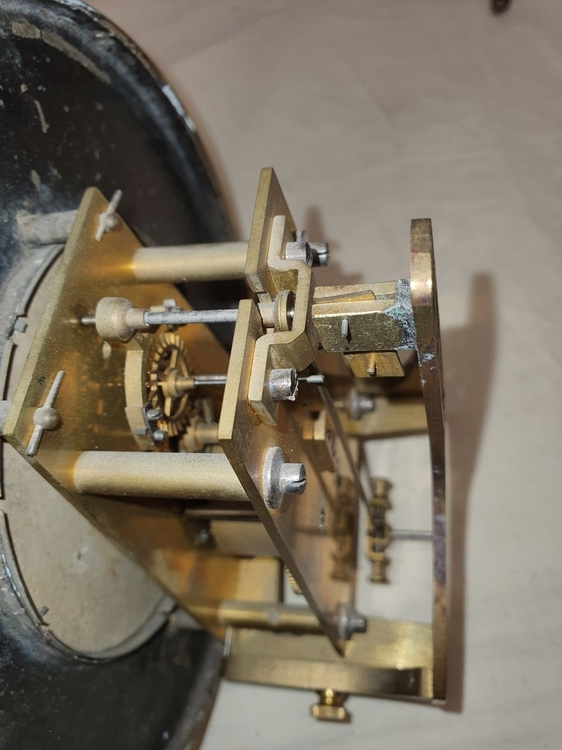

LESKOS 3494 #1459 Napisano 6 Października 2020 PYTANIE ... Po co w sankach, jeśli to sprężyna, jest haczyk na linkę. Pierwszy raz widzę taki mieszany mechanizm rozwiązania mechanizmu linkowego i wsadzona sprężyna . Przydało bu się zobaczyć co pod tarczo kryje się ... dość dziwny (?)....🤔 1 Czasem lepiej powiedzieć coś, nie mówiąc NIC! 🤔 Udostępnij tę odpowiedź Odnośnik do odpowiedzi Udostępnij na innych stronach
arek1a2b 127 #1460 Napisano 7 Października 2020 Jak pęknie sprężyna wystarczy nawinąć linkę i hula dalej. 0 Udostępnij tę odpowiedź Odnośnik do odpowiedzi Udostępnij na innych stronach
Taraj 224 #1461 Napisano 7 Października 2020 (edytowane) Na stronie drugiej tego wątku kol Ulan pokazał sprężynę właśnie z podstawą od linki, zastanawiano się czy ten typ tak ma🤔 Edytowane 7 Października 2020 przez Taraj 0 Udostępnij tę odpowiedź Odnośnik do odpowiedzi Udostępnij na innych stronach
LESKOS 3494 #1462 Napisano 7 Października 2020 Hm... dziwne, po pierwsze to pojedyncze rozwiązania blisko 100 tyś numerów różnicy, inny drążek kotwicy ... Jak na produkcję koncernu zegarowego lecącego w dziesiątki tysięcy zegarów rocznie oczywiście. Choć pewnie była jakaś drobna część zakładu może zajmowała się konstrukcjami nietypowymi. Może są to pojedyncze wykonania, albo konstrukcje pod konkretne zamówienie... 0 Czasem lepiej powiedzieć coś, nie mówiąc NIC! 🤔 Udostępnij tę odpowiedź Odnośnik do odpowiedzi Udostępnij na innych stronach
arek1a2b 127 #1463 Napisano 7 Października 2020 Natłukli sanek bez opamiętania i upychali gdzie się dało. Mnie zastanawia najbardziej dlaczego tak wysoki mechanizm chodzika sprężynowego zrobili. Zwykle sprężynowe są o wiele niższe. Zużyli by tyle cennego mosiądzu żeby tarcze dało się założyć, zamiast jakieś ramiona dorobić 😕 0 Udostępnij tę odpowiedź Odnośnik do odpowiedzi Udostępnij na innych stronach
LESKOS 3494 #1464 Napisano 7 Października 2020 Ale tu nie chodzi w zasadzie o sanki, a o cały mechanizm - jest jak do linkowca... tylko rozwiązanie napędu jest inne. Trzeba by "policzyć ząbki staruszkowi" 😉 , wymiary blach się chyba zgadzają z linką. 0 Czasem lepiej powiedzieć coś, nie mówiąc NIC! 🤔 Udostępnij tę odpowiedź Odnośnik do odpowiedzi Udostępnij na innych stronach
PM1122 1810 #1465 Napisano 7 Października 2020 No, ciekawe, bo choć tu, nie widzę całej tylnej płyty werku, to jednak widzę różnicę, porównując go z moim. 0 Udostępnij tę odpowiedź Odnośnik do odpowiedzi Udostępnij na innych stronach
arek1a2b 127 #1466 Napisano 7 Października 2020 warto też zwrócić uwagę że w mechanizmie pokazanym przez Kol Taraj jest 3 koła nie licząc wychwytowego i bębna oczywiście, w linkowych są dwa 0 Udostępnij tę odpowiedź Odnośnik do odpowiedzi Udostępnij na innych stronach
LESKOS 3494 #1467 Napisano 7 Października 2020 No jak typowa przeróbka na miesięczny... taki trick , koło za bęben ... niczego oczywiście nie sugeruje na poważnie . Nie my współcześnie na to wpadliśmy.... 0 Czasem lepiej powiedzieć coś, nie mówiąc NIC! 🤔 Udostępnij tę odpowiedź Odnośnik do odpowiedzi Udostępnij na innych stronach
arek1a2b 127 #1468 Napisano 7 Października 2020 Nie koniecznie Leszku. Sprężynowe mają jedno czasami dwa koła więcej nie zyskując na długości chodu. Przeróbka raczej to nie ten trop, pomijając fakt opłacalności. Może właściciel napisze coś więcej o posiadanym zegarze. Długość chodu sprawdzić to nie wielki problem. Taki Becker-ek mi się przytrafił, bardzo sponiewierany przez poprzednich posiadaczy. Przeróbkami i modyfikacjami mógłby obdzielić 5 innych zegarów. Ale że dość fajny poświęciłem mu duuu...............żo czasu i jest jak prawie z fabryki. 2 Udostępnij tę odpowiedź Odnośnik do odpowiedzi Udostępnij na innych stronach
LESKOS 3494 #1469 Napisano 7 Października 2020 Nie sugerowałem przeróbki... ale jest możliwa. Dziwi mnie tylko taka rzadkość występowania ... ale oczywiście może właściciel coś wie więcej. 0 Czasem lepiej powiedzieć coś, nie mówiąc NIC! 🤔 Udostępnij tę odpowiedź Odnośnik do odpowiedzi Udostępnij na innych stronach
arek1a2b 127 #1470 Napisano 7 Października 2020 Mechanizm ma dużą tarczę i krótkie wahadło gdyby było ładniejsze pasowała by skrzynia typu Ślązak. A że jest jak widać poszukał bym takiej skrzynki, życząc oczywiście powodzenia. 1 Udostępnij tę odpowiedź Odnośnik do odpowiedzi Udostępnij na innych stronach

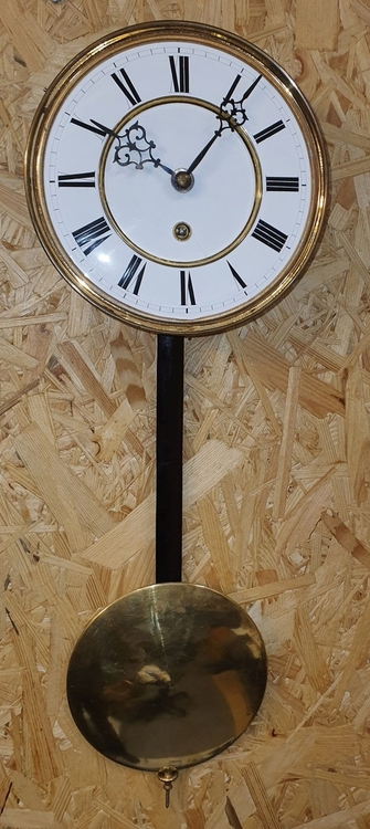

JASI 1218 #1471 Napisano 7 Października 2020 3 godziny temu, LESKOS napisał: Ale tu nie chodzi w zasadzie o sanki, a o cały mechanizm - jest jak do linkowca... tylko rozwiązanie napędu jest inne. Trzeba by "policzyć ząbki staruszkowi" 😉 , wymiary blach się chyba zgadzają z linką. Wydaje mi się, że tarcza nie jest oryginalna, na jednym ze zdjęć są widoczne otwory w podkładzie. No chyba, że tylko podkład był wymieniony... Pozdrawiam Jacek 0 "Na żadnym zegarze nie znajdziesz wskazówek do życia" Udostępnij tę odpowiedź Odnośnik do odpowiedzi Udostępnij na innych stronach
arek1a2b 127 #1472 Napisano 7 Października 2020 (edytowane) Czy podkład jest oryginalny to raczej zagadka, a dodatkowe dziury mogą budzić wątpliwośći. Mogły się też mocowania wyłamać i ktoś zrobił nowe dziury. Jeśli tak było to podkład jest przesunięty o 180 stopni. Jedno jest pewne tarcza 14.5 cm raczej nie ma prawa bytu z tym mechanizmem. Edytowane 7 Października 2020 przez arek1a2b 0 Udostępnij tę odpowiedź Odnośnik do odpowiedzi Udostępnij na innych stronach
Taraj 224 #1473 Napisano 7 Października 2020 No dobrze ale jaka skrzynia , żeby chociaż trochę była kompatybilna do okresu?🤔 Rezerwy chodu jeszcze nie znam (dopiero uruchomiłem)a zęby dopiero policzę. 0 Udostępnij tę odpowiedź Odnośnik do odpowiedzi Udostępnij na innych stronach
arek1a2b 127 #1474 Napisano 7 Października 2020 To dość nietypowy mechanizm więc nie wiem czy marudzenie ma sens 0 Udostępnij tę odpowiedź Odnośnik do odpowiedzi Udostępnij na innych stronach
