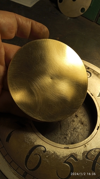

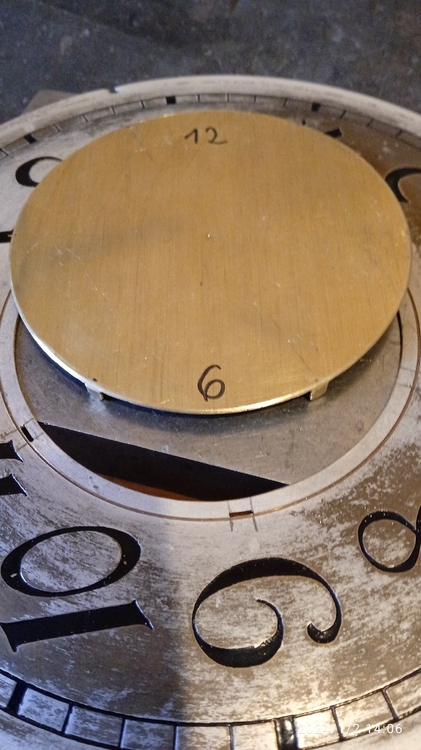

graver 427 #2001 Napisano 2 Stycznia 2024 (edytowane) Witam, okazało się że rozstaw otworów nie był zgodny z moim mechanizmem, w skrzynce był mechanizm silesia P48, dumałem dumałem i wymyśliłem że dorobię blachę tej samej grubości pod rozstaw jaki ma mój mechanizm lecz zostawiając minimalnie nacięcie w tarczy co jest w kole by zniwelować do minimum jakiekolwiek ślady ingerencji, a także zrobiłem fazę do okoła blachy by delikatnie jeszcze grubość zniwelować więcej nie mogłem bo odpadły by wąsy, jedynie minimalnie będzie wystawała dorobiona blacha 0,4mm, zrobiłem 6 otworów wzdłużnych i wystające wąsy w blasze nie było to takie proste bo nie chciałem by coś było widać po zaciśnięciu wąsów jak będę montował po srebrzeniu, zdjęcia niżej. Tarcza tak jak podejżewałem po delikatnym czyszczeniu szarym mydłem, Ludwikiem, kawałkiem jabłka( delikatny kwasek) nic nie dało, pod czarnym już tylko był mosiądz. Firma galwaniczna z której kożystałem przez 20 lat ograniczyła swój asortyment usług i zmuszony jestem kupić pastę do srebrzenia i posrebrzyć całość usuwając stare srebrzenie napuścić czarną farbą lub zaczernioną politurę sadzą angielską, ale jeszcze zobaczę co zastosuję. Edytowane 2 Stycznia 2024 przez graver 2 Udostępnij tę odpowiedź Odnośnik do odpowiedzi Udostępnij na innych stronach

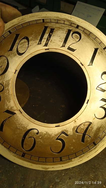

zadra 1915 #2002 Napisano 2 Stycznia 2024 5 godzin temu, graver napisał(-a): jestem kupić pastę do srebrzenia i po srebrzeniu pastą musisz jak najszybciej zabezpieczyć powierzchnię przed dostępem powietrza. 0 Udostępnij tę odpowiedź Odnośnik do odpowiedzi Udostępnij na innych stronach
graver 427 #2003 Napisano 3 Stycznia 2024 (edytowane) 8 godzin temu, zadra napisał(-a): po srebrzeniu pastą musisz jak najszybciej zabezpieczyć powierzchnię przed dostępem powietrza. Słuszna uwaga, zapomniałem dopisać, jednak zastanawiam się czym zabezpieczyć, wolał bym cienko by mora nie powstała lakierem bezbarwnym akrylowym, mógłbym także zabezpieczyć politurą rozcieńczoną ale boję się że powstaną smugi, ciekaw jestem czy mógł bym aerografem psiknąć tarczę było by prawilnie, musiał bym poeksperymentować, oczywiście przy politurowaniu metalu (tarcza) musi być lekko podgrzana, jak będzie zimna to będzie mleko a wtedy nie chciał bym podgrzewać. A z innej beczki to próbowałem czyścić w jednym miejscu na próbę skrzynkę, jak na forum pisali ftalowym rozcieńczalnikiem, czyści brud ale nie czyści odchodów po muchach nie jest tego dużo (punktowo) ale może poradzicie coś, czy Wy czyśćicie skrzynki jak konserwatorzy czyli patyczkiem z watą nasączonym detergentem punkt po punkcie. Skrzynka jest w ładnym stanie jednak zastanawiam się czy jak oczyszczę nie potraktować jej politurą z odrobiną oleju by ją odświeżyć. Edytowane 3 Stycznia 2024 przez graver 0 Udostępnij tę odpowiedź Odnośnik do odpowiedzi Udostępnij na innych stronach

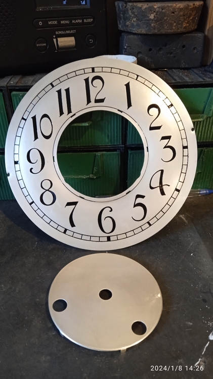

graver 427 #2023 Napisano 8 Stycznia 2024 (edytowane) Tak wyszła tarcza posrebrzana pastą do srebrzeń, najpierw napuszczone indeksy lakierem akrylowym bezbarwnym do lakieru dodałem sadzę Angielską, po tym srebrzenie, następnie zabezpieczyłem 2 krotnie lakierem bezbarwnym akrylowym, jak dobrze wyschło wsadziłem środek i zagiełem wąsy do środka, zdjęcia niżej Edytowane 8 Stycznia 2024 przez graver 6 Udostępnij tę odpowiedź Odnośnik do odpowiedzi Udostępnij na innych stronach
