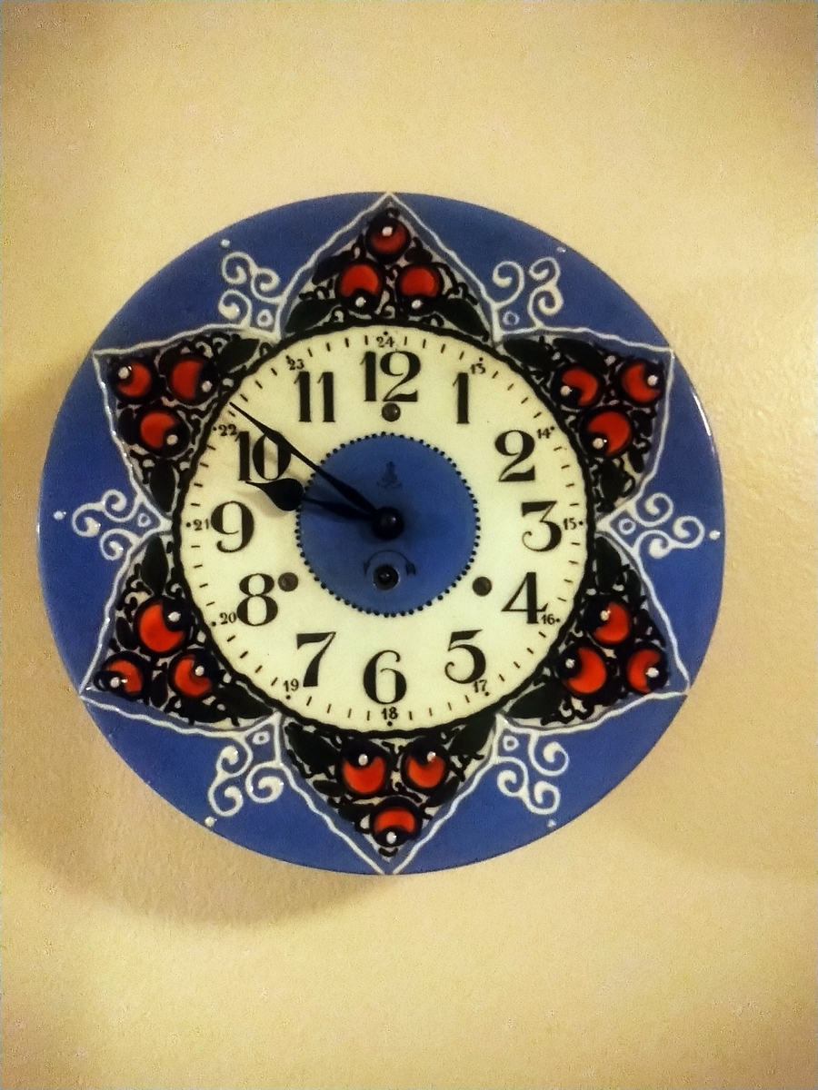

Piotr Orzechowski 3642 #2180 Napisano 8 Grudnia 2025 Dobry wieczór, szukam informacji o tym zegarze. Głównie chodzi mi o informację jak wyglądała tarcza? Moja jest dosyć mocno zniszczona. Pozdrawiam 0 Udostępnij tę odpowiedź Odnośnik do odpowiedzi Udostępnij na innych stronach
yaro 65 103 #2181 Napisano 9 Grudnia 2025 0 Udostępnij tę odpowiedź Odnośnik do odpowiedzi Udostępnij na innych stronach
Piotr Orzechowski 3642 #2182 Napisano 9 Grudnia 2025 48 minut temu, yaro 65 napisał(-a): Dziękuję. Podobna tarcza ale nie taka sama. Moja wątpliwość dotyczy indeksów cyfr czy były czarne z obwódką wytrawioną i czarnym środkiem, czy też ktoś już wtórnie wypłenił cyfry na czarno? 0 Udostępnij tę odpowiedź Odnośnik do odpowiedzi Udostępnij na innych stronach
yaro 65 103 #2183 Napisano 9 Grudnia 2025 widać że pole było czarne a indeksy cyfr złote na czarnym tle, indeksy cyfr powoli tracą barwę i wychodzi czarny podkład . 0 Udostępnij tę odpowiedź Odnośnik do odpowiedzi Udostępnij na innych stronach
Anansi 3877 #2184 Napisano 9 Grudnia 2025 43 minuty temu, yaro 65 napisał(-a): widać że pole było czarne a indeksy cyfr złote na czarnym tle, indeksy cyfr powoli tracą barwę i wychodzi czarny podkład . A ja myślę, że to było srebrzenie, tylko się, hmm spatynowało. Jeszcze taki wariant, bez czarnego, ale nadal srebrzona zewnętrzna część tarczy. 3 Tolerancja musi być nietolerancyjna wobec nietolerancji. Němec z Královce Udostępnij tę odpowiedź Odnośnik do odpowiedzi Udostępnij na innych stronach
Piotr Orzechowski 3642 #2185 Napisano 9 Grudnia 2025 7 godzin temu, Anansi napisał(-a): A ja myślę, że to było srebrzenie, tylko się, hmm spatynowało. Jeszcze taki wariant, bez czarnego, ale nadal srebrzona zewnętrzna część tarczy. Bardzo dziękuję za pomoc. Pozdrawiam 0 Udostępnij tę odpowiedź Odnośnik do odpowiedzi Udostępnij na innych stronach
polimerek 279 #2186 Napisano 12 Grudnia 2025 Oryginalny stan zachowania : 2 Udostępnij tę odpowiedź Odnośnik do odpowiedzi Udostępnij na innych stronach
Kieszonkowe 767 #2187 Napisano 14 Grudnia 2025 (edytowane) Witaj Piotrze myślę że Kolega @Anansi miał rację tarcza była srebrzona (srebro utleniając uzyskuje kolor brunatny do czarnego) Warto było by zrobić mały eksperyment i np. w miejscu które wskazałem strzałka lekko przetrzeć wacikiem i wtedy zobaczymy czy najpierw była cała srebrzona a później nakładany złotem cyferblat (wtedy spod czarnego powinno pojawić się srebro) czy odwrotnie wtedy pojawi się złoto (czyli cała tarcza mosiężna czyli po starciu wyjdzie złoto) Warto też się przyjrzeć cyfrom czy są wypukłe czy wklęsłe względem płaszczyzny tarczy bo to też wyjaśni kolejność nakładania. Pozdrawiam Roman Edytowane 14 Grudnia 2025 przez Kieszonkowe 0 Udostępnij tę odpowiedź Odnośnik do odpowiedzi Udostępnij na innych stronach
Piotr Orzechowski 3642 #2188 Napisano 3 Stycznia W dniu 14.12.2025 o 14:02, Kieszonkowe napisał(-a): Witaj Piotrze myślę że Kolega @Anansi miał rację tarcza była srebrzona (srebro utleniając uzyskuje kolor brunatny do czarnego) Warto było by zrobić mały eksperyment i np. w miejscu które wskazałem strzałka lekko przetrzeć wacikiem i wtedy zobaczymy czy najpierw była cała srebrzona a później nakładany złotem cyferblat (wtedy spod czarnego powinno pojawić się srebro) czy odwrotnie wtedy pojawi się złoto (czyli cała tarcza mosiężna czyli po starciu wyjdzie złoto) Warto też się przyjrzeć cyfrom czy są wypukłe czy wklęsłe względem płaszczyzny tarczy bo to też wyjaśni kolejność nakładania. Pozdrawiam Roman Część Romanie bardzo dziękuję za wskazówki. Już je przekazałem do Artura. Dam znać jaki efekt eksperymentu. Pozdrawiam i Wszystkiego Dobrego w Nowym Roku Piotr Dzisiaj dotarła do mnie paczka ze starymi mechanizmami. Głównie przedmiotem zakupu był chodzik ŁFZ, jednak w paczce był też mechanizm GB. Po obejrzeniu mechanizmu zacząłem się zastanawiać czy to jeszcze GB czy już Junghans? Poniżej zdjęcia. 1 Udostępnij tę odpowiedź Odnośnik do odpowiedzi Udostępnij na innych stronach
Anansi 3877 #2189 Napisano 3 Stycznia Junghans. Mechanizm typu W277, produkowany od roku 1933. Data produkcji - sierpień 1938. 3 Tolerancja musi być nietolerancyjna wobec nietolerancji. Němec z Královce Udostępnij tę odpowiedź Odnośnik do odpowiedzi Udostępnij na innych stronach
Piotr Orzechowski 3642 #2190 Napisano 3 Stycznia 36 minut temu, Anansi napisał(-a): Junghans. Mechanizm typu W277, produkowany od roku 1933. Data produkcji - sierpień 1938. Dziękuję. Czyli już po przejęciu GB przez Junghansa. 0 Udostępnij tę odpowiedź Odnośnik do odpowiedzi Udostępnij na innych stronach

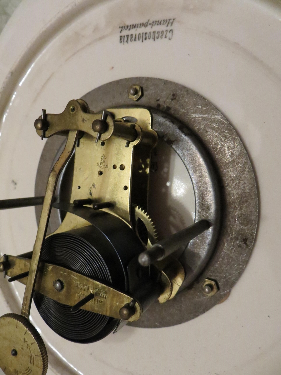

zadra 1896 #2191 Napisano 7 Stycznia (edytowane) A te sprężynki "długopisowe" to fabrycznie takie były? Edytowane 7 Stycznia przez zadra 0 Udostępnij tę odpowiedź Odnośnik do odpowiedzi Udostępnij na innych stronach
Anansi 3877 #2192 Napisano 7 Stycznia 15 godzin temu, zadra napisał(-a): A te sprężynki "długopisowe" to fabrycznie takie były? Nie, druciane cięgła. 0 Tolerancja musi być nietolerancyjna wobec nietolerancji. Němec z Královce Udostępnij tę odpowiedź Odnośnik do odpowiedzi Udostępnij na innych stronach
zadra 1896 #2193 Napisano 8 Stycznia 14 godzin temu, Anansi napisał(-a): Nie, druciane cięgła. Właśnie tak myślałem 0 Udostępnij tę odpowiedź Odnośnik do odpowiedzi Udostępnij na innych stronach

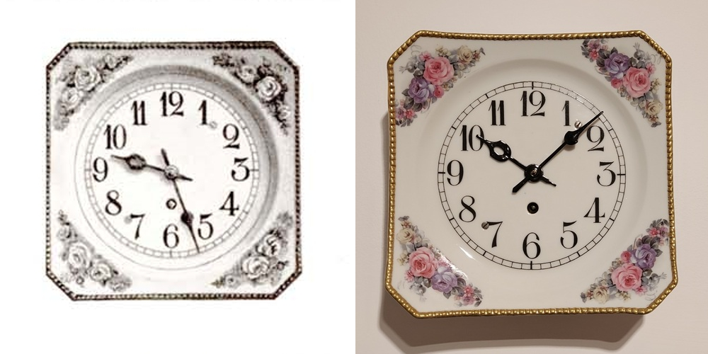

Kerims 106 #2198 Napisano 8 Lutego (edytowane) Chciałem pokazać zegar chodzik talerz na wałbrzyskiej porcelanie model 167 z katalogów 1924 /1925 r. Zegar GB (VFU) z mechanizmem 1g - kwadratowy talerz 20x20 cm produkcji Porzellanfabrik C. Tielsch & Co. AG (1918 - 1932). Udostępniam moje zestawienie zegarów kuchennych porcelanowych ze znanych katalogów GB. Kolekcjonuję m. in. zegary kuchenne GB ale tylko porcelanowe (C.T.Altwasser i KPM). Jeśli Ktoś z szanownych Koleżanek i Kolegów ma podobne zainteresowania i kolekcję to zapraszam do kontaktu (pw). Chętnie podzielę się zgromadzonym informacjami, bazą danych zegarów czy samymi zdublowanymi modelami zegarów. Edytowane 11 Lutego przez Kerims 3 Udostępnij tę odpowiedź Odnośnik do odpowiedzi Udostępnij na innych stronach
