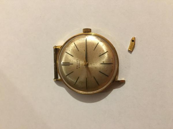

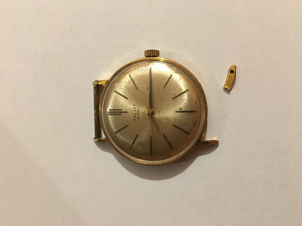

Witam,
Pilnie poszukuję złoconej koperty do Poljota 16 Jewels lub całego, uszkodzonego zegarka. Przeszukałem serwisy aukcyjne, ale niestety tych czasomierzy jest niewiele lub źle szukam.
Pozdrawiam!
Edytowane przez marcin.grabowski
Do głowy przyszło mi także przyspawanie urwanego ucha, estetyczne zeszlifowanie oraz oddanie do ponownego złocenia, ale więcej jest wad niż zalet takiego rozwiązania. Większe uszkodzenie, nierówna powierzchnia po szlifowaniu, koperta straciłaby "duszę" i największa wada, to koszt złocenia (ok. 200- 300 zł) oraz wytrzymałość nowej powłoki. Zaleta (nie licząc znacznego przepłacenia wartości zegarka), to po prostu możliwość noszenia oraz cieszące oko piękno nieidealnej już tarczy. Sam nie wiem, co z nim zrobić.

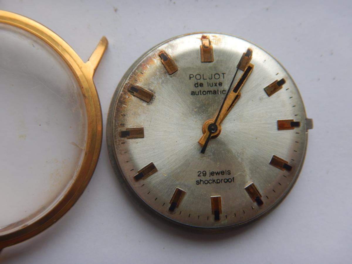

Niech wypowiedzą się spece od deluxów, ale możliwe, że będzie pasowała koperta od Łucza - jeśli nie zależy ci na ortodoksyjnym podejściu do sumy części, może łatwiej byłoby dopaść kopertę od Łucza i przełożyć resztę? Bo w każdym innym przypadku zapłacisz jak za mokre zboże.
W grę wchodzi wszystko, aby tylko przełożyć mechanizm i móc nosić zegarek. Wspomniał Pan o specach od Deluxów. Może od DeLuxa koperta byłaby OK? Są one podobne. Co do Łucza, mógłbym prosić o model? Niestety jeszcze trochę mi brakuje obycia w tematach "który jest zbliżony do którego" :)
za kolegą @rysqut - trudna sprawa z tą kopertą! trzeba się uzbroić w cierpliwość i śledzić trupki poljotów pojawiające się na aukcjach
pokazany zegarek nie ma nic wspólnego z Deluxem!  inny kaliber mechanizmu ect...
a dospawywanie uszka, to absolutne since fiction
Edytowane przez cofer
Pomijając kwestię czy spasujesz czy nie to kupienie samej koperty 20au do Poljota to rzecz bardzo trudna ze względu na złomiarzy złota. Najbardziej prawdopodobne jest kupienie nowego ładnego egzemplarza do noszenia a żeby odzyskać część kosztów sprzedajesz to co masz na części/złom

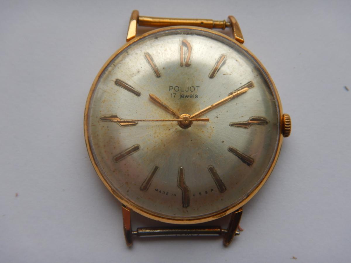

Ja mam taka kopertę, ucho jest trochę krzywe ale da się założyć teleskop i da się nosić. Zegarek miał iść na przetop odkupiłem go w ostatniej chwili... Jak byś nie znalazł nic innego, to może będę go sprzedawał...
Poszukuję takich wskazówek
w zamian mogę wypłacić NBP lub poratować tarczą do deluxa
Znalazłem takie wskazówki, ale mam dostać mechanizm więc nie wiem czy  oddam.
Wiesz może czy udałoby się spasować z mechanizmem 16 Jewels? W mojej kopercie wygięte było jedno ucho, zamiast wciąć krótszy teleskop, to próbowałem lekko odgiąć i skończyło się złamaniem. Jeśli koperta jest zbliżona wymiarami, to chętnie odkupię, jeśli będzie taka możliwość.
To zupełnie inny rodzaj koperty
Edytowane przez rysqut
Mogę poszukać tarczy z mechanizmem do koperty
@marcin.grabowski
moim zdaniem werki obu poljotów (tzn Twój -16j i kolegi @art_69 - 17j) są tego samego kalibru (cal 2409) i podobnej konstrukcji, więc spokojnie można je umieszczać w tej samej kopercie
Ale czasami w takich przypadkach tarcza ma inną średnicę, trzeba by sprawdzić
Wydaje mi się, że oba mechanizmy pasują do tej koperty i tarcza też.
Tu gdzie zamontowany jest mechanizm 16 jest tarcza 16 kamieni.
Edytowane przez art_69

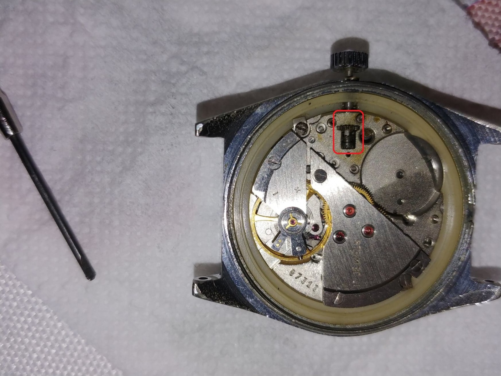

Wiatm,
Wpadł mi w rękę taki Poljot jak na zdjęciu, jednak jest problem: koronka wypada, a po wsadzeniu jej na miejsce, niezależnie czy w pozycji "do końca" czy "odciągniętej" nie ma możliwości nakręcenia mechanizmu, a jedynie kręcą się wskazówki, jak przy ustawianiu godziny. Wydaje mi się, że w miejscu zaznaczonym ramką wygląda to na pękniętą część. Pytanie do znawców tematu - czy moja diagnoza jest słuszna, a jeżeli tak to szukam tej części.
Ewentualnie jeżeli jest ktoś chętny na Poljota w takim stanie, oczywiście brakujące na zdjęciu elementy mechanizmu mam ;)  (sprzedaję jako uszkodzony / na części) to też wchodzi w grę pozbycie się ... u mnie leży w szufladzie, a jak ktoś ma możliwości go "ożywić" to mogę odstąpić za kilka biletów NBP  ;)
PS: przed tym "wypadkiem" zegarek chodził prawidłowo i trzymał czas.
Edytowane przez wu-ki
To nie pęknięta część, tylko beczka + półbeczka, czyli rodzaj sprzęgła, które pozwala - w zależności od ustawienia - nakręcać zegarek lub przestawiać wskazówki. W twoim przypadku przypuszczalnie zeskoczył wodzik, który jest po drugiej stronie mechanizmu - pod tarczą. Należałoby ściągnąć wskazówki, tarczę i dobrać się do zespołu nastawczego. Podobno spece robią to przez "okienko" które jest obok, ja nie potrafię.
Raczej wszystko jest OK to dwa elementy. Zaczynasz nie od tej strony. Aby sprawdzić elementy nastawcze "godziny" i naciągu zdejmuje się tarcze.
