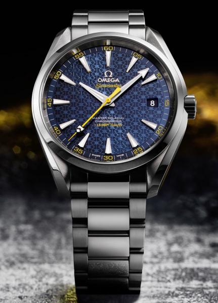

I na zakończenie tematu Seiko w wątku Omegi, uważam że wyprzedzają wszystkich w produkcji  pięknych tarcz, poniżej ta która wywarła na mnie największe wrażenie.
Klik na foto
Pozdrawiam, Marek
Klik na foto

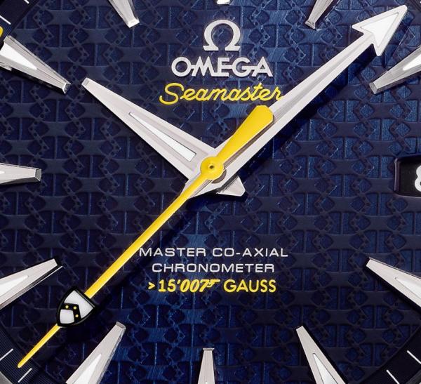

Omega tez ma cos podobnego...
