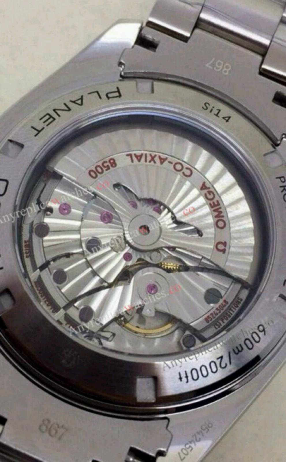

Ku przypomnieniu i przestrodze. Mniej dopracowana podróbka na bazie azjatyckiej ety 2824
Gość raphael1215
I bardziej dopracowana podróbka
Powiem tak gdybym miał obstawiać tylko po tych zdjęciach to powiedział bym, że to oryginał. Hmmm ciekawe jak jest naprawde

Co do tej drugiej podróbki to naprawdę super zrobiona.

Chińczyk potrafi wszystko podrobić - widziałem zdjęcia, ktoś pytał na podforum Taga - Carrery. Mam taką samą i powiem Wam, że naprawdę jedynie niewielkie detale głęboko pod wahnikiem dało się dostrzec. Naprawdę czasami wiele nie brakuje i można nieźle pojechać. A nawet niektórzy koledzy po zdjęciach od razu mówili, że oryginał.
