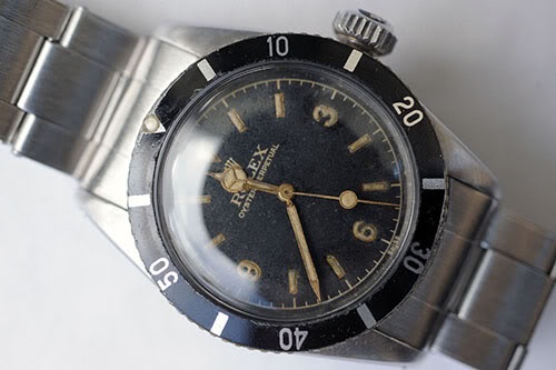

Pierwszy „cywilny” zegarek dla nurków, model nosił nazwę Submariner (ref 6204).
Natychmiast stał się klasykiem i po tylu latach nadal jest wzorem dla wszystkich zegarków używanych przez nurków głębinowych. Miał on bardzo czytelną tarczę i wskazówki. Model Deepsea wypuszczony w 1953 r. miał dość nietypowy wygląd.
Był masywny, o dużych wymiarach (57 mm x 40 mm x39 mm)luneta mogla  być obracana i była wykalibrowana z 5-minutowymi oznaczeniami od 0 do 60. Zegarek przeszedł testy ciśnieniowe do głębokości 600 stóp (około 200 m). Sukces tego zegarka był absolutnie fenomenalny, nawet dziś popyt na ten model przewyższa podaż.
Nowy, większy model (ref 6200)
został zaprezentowany w niedługim czasie i był wyposażony w cieńszą obudowę i większa koronkę. Był wodoszczelny do głębokości 200 m. Wyniki badań różnych modeli zegarków dla nurków, przeprowadzonych przez Instytut Badań Podwodnych, ogłoszone w raporcie z 26/10/1953 roku potwierdziły, że Submariner jest zegarkiem, którego nie można zastąpić innym modelem przy pracach podwodnych.
Rolex oczywiście wykorzystał ten nowy model i w wyniku prac badawczo-rozwojowych dokonał modyfikacji: stworzył nowy zegarek, który w roku 1959 został przedstawiony jako ostateczny Submariner (ref 5513 lub 5512 z mechanizmem chronometru).
Ta nowa wersja była większa (40mm) i wyposażona w zabezpieczenie polegające na możliwości dokręcenia koronki. Model 5513 cieszył się uznaniem nie tylko Agenta 007, znalazł również zastosowanie w angielskiej marynarce oraz Południowo- Afrykańskich Siłach Obronnych.
