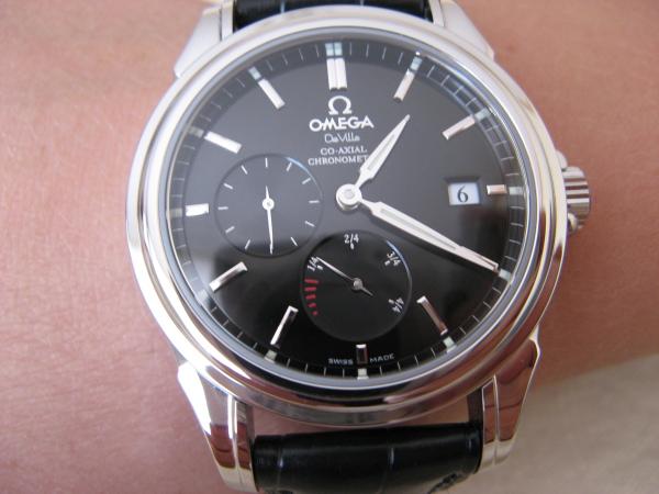

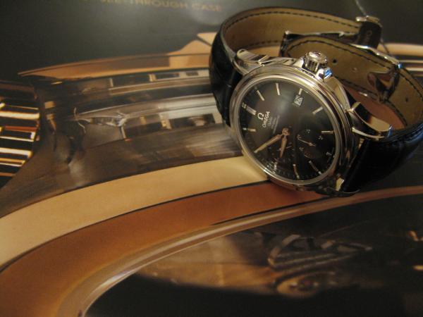

Wojtek,
Twoja DeVille z rezerwą i małą sekundą jest świetna, to mój ulubiony ostatnimi laty model ...mój ma kremową tarczę .

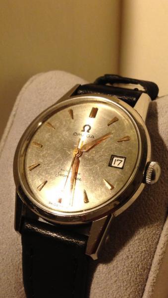

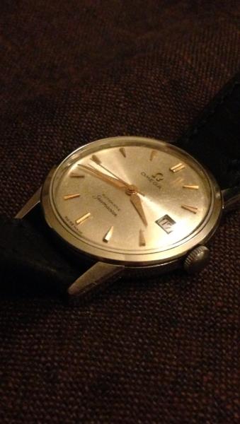

Koledzy, pomóżcie.... Kupiłem takie coś za grosze, rocznik 1968, oryginalność potwierdzona przez zegarmistrza (wszystko ok, oprócz wskazówek), mechanizm ponoć idealny, ale intryguje mnie tarcza. Czy to aby nie malowanka?- Tak twierdzi mój zegarmistrz (Jego podejrzenia wzbudza ramka datownika). Powiem szczerze, ze nie mam w tej kwestii zdania.....czekam na Wasze opinie.

Daj zdjęcie środka i nr. ref bo tak to wróżenie z fusów.
Tarcza to na pierwszy rzut oka wygląda mi jak od "podrupki".
Koronka też z d...y.
Ale za mało danych.

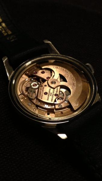

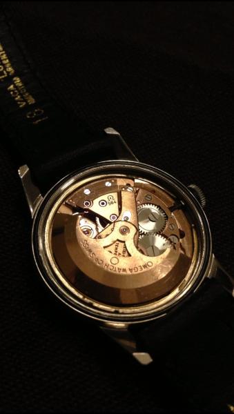

I jeszcze kilka:
Nr. Seryjny (z mechanizmu) to:
26871674
Kaliber:
564
Edytowane przez OmegaDeVille
Czyli werk zacny z lat 68-70. (A najlepszy 69 ;) ).
Tarcza na pewno malowana palcem i obwódka datownika też - widać to ewidentnie na tym zdjęciu.
Co więcej indeksy też wydają mi się jakieś sztukowane , szczególnie 12 i 9 godzina :blink: .
Nie nabyłeś go czasem z Indii lub Turcji??? Oni lubią takie zabawy!
Jestem na 99,9 % pewny ,że to radosna twórczość.
Ale daj jeszcze ten nr z dekielka on powie najwięcej.

Bardzo mi przykro ale to zlepek.
W tym numerku powinien siedzieć manualny cal. 285

Niestety to total składak :( .
Dekielek i koperta są od omegi ale innej :
Reference CK 14390 International collection 1959 Movement Type: Manual winding (mechanical) Caliber number: 285 Based on famous cal. "30" created in 1939.
Created in 1958
17 jewels
Central sweep-second hand
Case Stainless steel Case back Screw-in Dial Luminous (radium) with facetted relief and "index" hands. Crystal Armoured hesalite Bracelet Leather Water resistance 30 meters
Werk jest z końca lat sześćdziesiątych , a tarcza i wskazówki to już radosna twórczość.

A obecny werk jest z jakiego modelu?
ps. Nie podwazam tego co piszesz, ale byłbym wdzięczny, gdybyś podał mi źródła - chcę je przedstawić mojemu zegarmistrzowi, ktory "wszystko sprawdził", i powiedział ze "wszystko jest oryginalne".

Seamaster Gents' leather strap Reference CK 14390 International collection 1959 Movement Type: Manual winding (mechanical) Caliber number: 285 Based on famous cal. "30" created in 1939.
Created in 1958
17 jewels
Dekielek i koperta z tego.....
Constellation Gents' leather strap Dimensions: Ø35 mm Reference ST 168.0018 International collection 1967 - 1971 Movement Type: Automatic chronometer certified Caliber number: 564 Created in 1965
24 jewels
Case Stainless steel Case back Screw-in Dial With gold "index" hour markers and gold "stick" hands Crystal Armoured hesalite Bracelet Leather Water resistance 30 meters
Mechanizm zapewne z tego......
A tarcza prawdopodobnie z jakiejś podróbki.
P.S Zródło to baza Omegi.....
