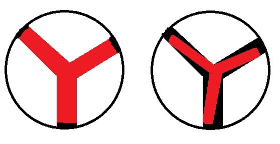

Pojawiły się zarzuty że Oris zbyt mocno skręca śruby mocujące bransoletę z kopertą. Jestem niemal przekonany skąd są te problemy.
Oris opisuje swoje śruby jako "TRIWING". Może to być mylące ze śrubami typu "TRI-WING ®". Podobieństwo zaczyna się i kończy na nazwie i wyglądzie.
Zrobiłem grafikę aby przedstawić różnicę pomiędzy "TRIWINGIEM" Orisa a systemem "TRI-WING ®".
Zdjęcia z internetu.
Oryginalne wkrętaki do śrub Orisa mają oznaczenie katalogowe:
Śruba 2,5mm - 30 0773X
Śruba 2mm - 30 07731
Śruba 1,9mm - 30 07732
System Tri-Wing®
Gołym okiem widać różnice w kształcie grotów wkrętaków Orisa a grotami "TRI-WING ®". Grot Orisa jest na całej powierzchni płaski a "TRI-WING ®" stożkowy. Inna geometria.

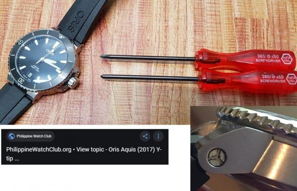

Na google udało mi się znaleźć zdjęcia z filipińskiego forum zegarkowego.
Widać że wkrętaki są źle dobrane.
Reasumując to na dzień dzisiejszy nie ma innej opcji i rozsądnym krokiem jest kupić dwa oryginalne wkrętaki Orisa Triwing i nie mieć problemów, zważywszy że śruby te są w widocznym miejscu.

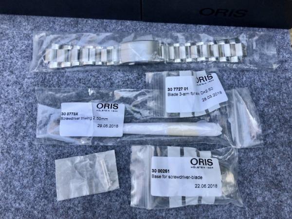

Pozwolę sobie wrzucić zdjęcie z innego forum które obrazuje kompletny zestaw do zmiany pasków i bransolet w zegarkach Oris Aquis.
https://uhrforum.de/threads/oris-aquis-source-of-life.393910/
Mamy:
- wkrętak Oris Triwing
- uchwyt do bitów
- bit Oris Triwing
- bransoleta
- dwie śruby
Zamiast uchwytu i dodatkowego bitu sprawdzi się po prostu zestaw dwóch wkrętaków. Uzupełniłem i edytowałem poprzedni mój wpis bo było kilka nieścisłości i teraz powinno być dobrze.
O ile w moim przypadku miałem możliwość kupienia wkrętaków innej firmy to tak w tym przypadku (śruby Triwing) nie widzę żadnej alternatywy.

Od dłuższego czasu odchodzi się od śrub z płaskim i krzyżowym łbem, potocznie zwanym krzyżakowym (Phillips, Pozidriv)  na rzecz m.in. Torxów, tzw. imbusów. Te nowe są po prostu lepsze, niemal pod każdym względem, kto wkręcał m.in. wkrętarką udarową śrubę z gniazdem Torx a krzyżakiem to bez większych problemów przekona się o wyższości nowych rozwiązań.
Orisowski system Triwing (nie mylimy z Tri-Wing®) nie dość że bardzo ładnie wygląda to można skręcać i odkręcać śrubę bez obawy o uszkodzenie koperty. W moim Orisie gdzie śruba jest płaska musiałem przy odkręcaniu uważać aby wkrętak był centralnie i jedną stroną nie rysował koperty, w przypadku Triwinga wkrętak jest z racji swojej budowy wycentrowany i niema możliwości aby uszkodzić kopertę.
Szlifowanie wkrętaków z grotem Tri-Wing® mija się z celem i tak jak wspomniał kolega #Jash możemy wyrządzić więcej szkód niż zyskać korzyści.
Grot nie "wypełni" całej powierzchni i miejsca które zostało przewidziane a tylko będzie się stykać punktowo lub na małej części (w zależności jak zostanie dopasowany), efektem będzie to że w pewnych miejscach będą wgniecenia bo cała siła nie będzie rozłożona na całej powierzchni tylko punktowo.
Nie wiem czy to dobrze wyjaśniłem ale tak to działa.
