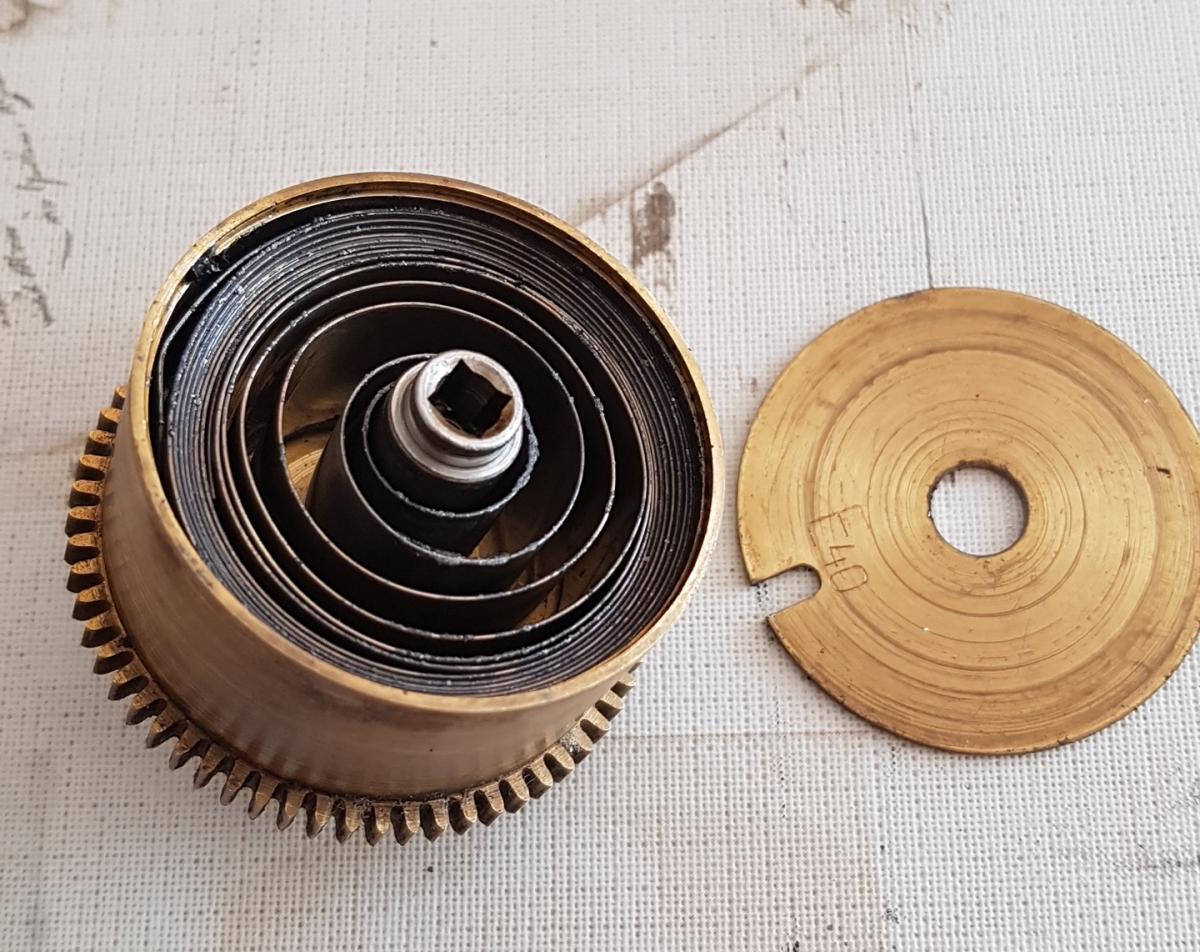

Czyli po odbiciu dekielka, sprężyna nie "wyskoczy" z obudowy?
Jeśli tak to super. Postaram się ją ogarnąć bez wyciągania. Wprawdzie wnętrza bębna już nie doczyszczę ale i tak co nieco sprężynę ogarnę.
Dziękuję za cenne podpowiedzi :-D
Nie wyskoczy, jeśli masz dostęp do imadła stołowego, to ułatwi Ci ono zamknięcie dekli... Tak przez szmatkę  ;)
Imadła stołowego nie mam. Siekiero będę zamykać hehe.. ;-) grunt to trafić.
Zachciało się babie sprężyn :-D
Znaczy sprężysta baba jesteś ... dasz radę . Szpulkę od nici masz. Szpulka i młotek wystarczy ... kombinuj :-)
Edytowane przez LESKOS

Szpulkę do nici masz na myśli tą przedpotopową - drewnianą czy współczesną "plasticzaną" (tutkę)?
I jeszcze maluśka podpowiedź - powyższy "chwyt" zagarmistrzany to patent do zatrzaskiwania dekielka? Hmmm.. a może do otwierania..
Z poważaniem "Spreżysta" haha..
Najlepiej drewnianą. No i zatrzaskiwanie ...mnie się to sprawdza. Szpulki ze trzy mam po mojej mamie ... :ph34r:

Super, dziękuję Panowie za Wasze fantastyczne sposoby, sposobiki i tricki.. Zginęła bym sama :-D
No i zdobyć drewnianą szpulkę gdzieś albo szpulkopodobnego ;-)
Jak mi się uda to się pochwalę a jak mi się nie uda też się pochwalę, będziecie mogli "pohehać" sobie :-D
Szpulka, deska do krojenia, no coś drewnianego, z dziurką (z przeproszeniem) w środku. Ale imadło to jakieś przykręcane kup, kobieta bez imadła?

Melduję, że pół lekcji odrobiłam. Zgodnie z poleceniem Kinia rąbnęłam trzpieniem bębna w plastikową deskę. Już wiem co Kiniu miał na myśli pisząc o chwycie "pomiędzy palcem wskazującym a środkowym" hehe.. Udało się za piątym uderzeniem.
Muszę jednak kupić sobie kask motocyklowy, pełny. Dekielek odskakująwszy zechciał był zaatakować moje czoło aczkolwiek niezbyt agresywnie :-P

Już wyjaśniam. Mam bufetowca kwadransowego. Obecnie chodzi i wybija jak należy. Problemem wg mojej znikomej wiedzy i żadnego doświadczenia jest sprężyna chodu. Nakręca się z silnym oporem - tarciem, głośno chrobocząc i przeskakując. Znacząco inaczej niż w innych które mam. Wydumałam sobie, że może uda mi się samej (sic!) dostać się do tej sprężyny skoro okazało się że jest możliwość jej wymontowania z zegara bez rozsypania wszystkiego.
Mam bliźniaczy niemalże model kwadransiaka w którym nie do zdobycia jest kotwica więc służy mi jako materiał ćwiczebny . Więc ćwiczę "chwyty" na sprężynę.

Melduję, że zaklepałam/zaślepiłam dekielek bębna przy użyciu formy do lepienia pierogów. Użyłam ścierki żeby nie podrapać obydwu.
ZAKLEPANE! Ha!!
ZAKLEPANE! Ha!!

A oleum zapodałaś do wnętrza?  :rolleyes:
Kiniu - nie zapodałam oleum ponieważ, albowiem ona sprężyna znaczy się była tylko do ćwiczenia, a poza tym ona uszkodzona jest (pęknięta) więc nie dane jej już oleum zaznać..
Jak pęknięta to już zła, tak? Do śmietnika, tak? Wiedziałem...
Do śmetnika? W życiu nigdy. Zajrzałam, "zdiagnozowałam" i wróci na swoje miejsce. Bimbać nie będzie ani chodzić ale może kiedyś coś się przytrafi. Tymczasem ów Lauffer pójdzie do mojej pracki, do biura robić "wrażenie" na współpracownikach.
A ja w wolnej chwili spróbuję dorwać się do trzeszczącej sprężyny w drugim kwadransie i ją nasmarować..jakem Małgośka.
