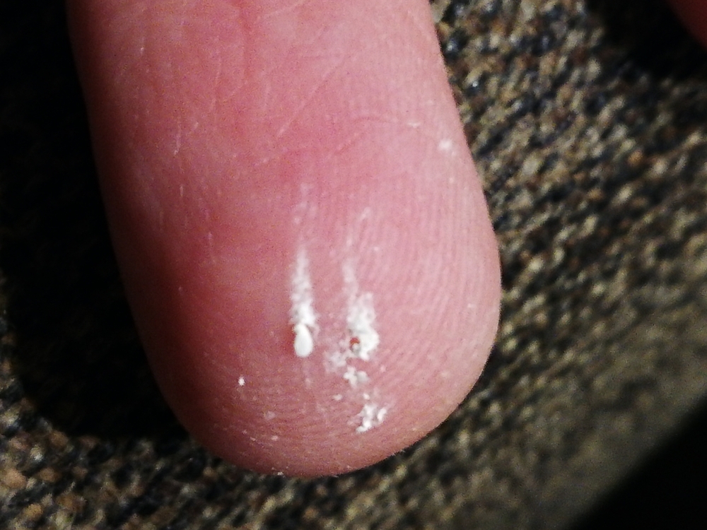

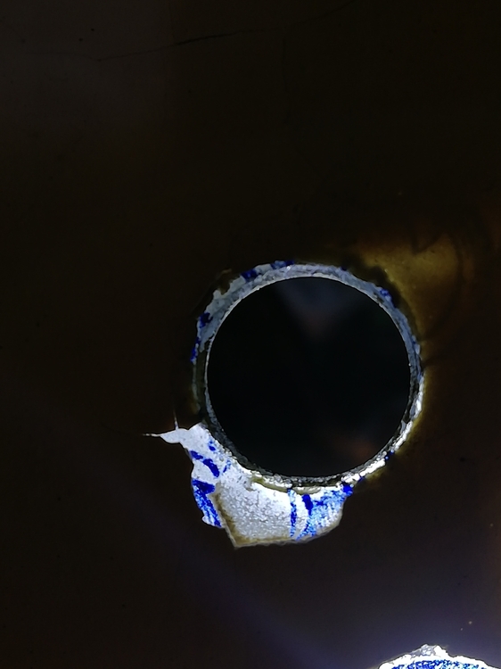

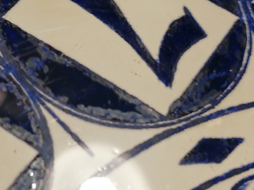

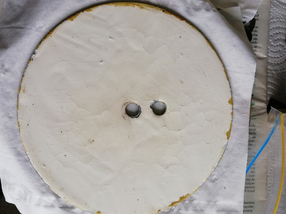

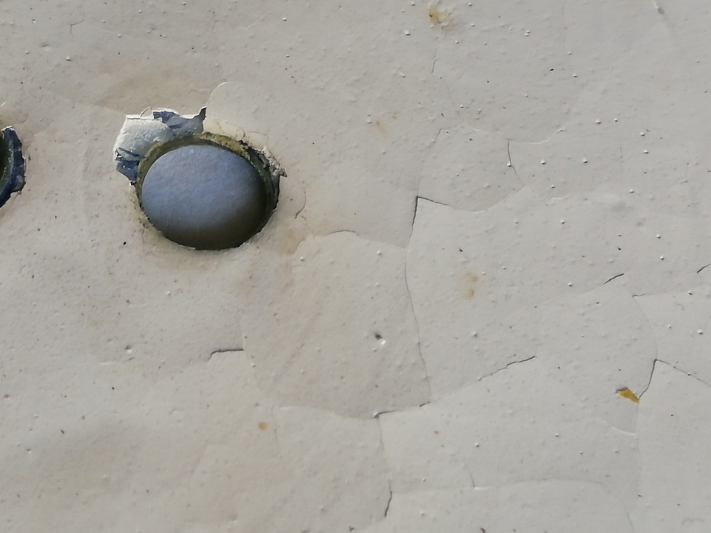

JASI 1242 #418 Napisano 8 Października 2020 Mam szklaną tarczę do zegara. Jest malowana od spodu i to jest zabezpieczone jakąś masą. Problem jest właśnie z tą masą, która po demontażu podkładu i zdjęciu pergaminu - zaczęła mi pękać. Jest tak krucha, że drobinki w palcach można rozetrzeć na pył. Szukałem w necie o różnych technikach zabezpieczania malowideł na szkle. Znalazłem, że kiedyś malowano roztworem kredy i po wyschnięciu nanoszono pokost. Nie wiem, może to jest to. Dodam jeszcze, że zegar jest z 1886 roku. No i właśnie w kwestii zabezpieczenia przed dalszym pękaniem tej powłoki, potrzebuję Waszej pomocy. Myślałem o paraloidzie, ale on tworzy twardą powłokę i musi to być coś co jak najmniej by penetrowało podłoże, bo będzie to widoczne na tarczy. Pokost myślę, że odpada, bo przebarwi. Odrzucam też wszystkie farby wodne i olejne . Wyczytałem gdzieś, że werniks damarowy tworzy elastyczną powłokę i szybko schnie, tylko nie wiem czy użyć taki w sprayu, czy zrobić z damary, ale w czym rozpuścić. Jeszcze jeden pomysł - zrobić rzadką emulsję z kredy - myślę rozrobić w terpentynie, dodać kilka kropel oleju lnianego i aby przyspieszyć schnięcie dodać rozpuszczalnika. Tylko znowu nie wiem jakiego, czy może być toluen, bo chyba najbardziej lotny. Proszę o pomoc i opinie na ten temat. Czy moje pomysły idą w dobrym kierunku? Może ktoś doradzi coś innego. Boję się zakładać tą tarczę w takim stanie, bo przy montażu w podkładzie może się pokruszyć, a wtedy będzie to widoczne na zewnątrz. Pozdrawiam Jacek 0 "Na żadnym zegarze nie znajdziesz wskazówek do życia" Udostępnij tę odpowiedź Odnośnik do odpowiedzi Udostępnij na innych stronach
shreq 233 #419 Napisano 8 Października 2020 Jest to kreda, a przynajmniej powinna być. Jeżeli pęka, to może być to mieszanina kredy i gipsu. Unikaj paraloidu bo możesz rozpuścić malowanie na szkle. Jeśli jest to kreda to najbezpieczniej jest ją związać ciepłym lantrykiem, czyli bardzo rzadkim klejem stolarskim perełką. Musi być bardzo rzadki, ponieważ klej schnąc, kurczy się i może pęknąć szkło. Lepiej robić to etapami. Tak wzmacnia się grunty pod polichromią, które są jak wiadomo kredowe. 0 Udostępnij tę odpowiedź Odnośnik do odpowiedzi Udostępnij na innych stronach
mkl1 7245 #420 Napisano 8 Października 2020 10 minut temu, shreq napisał: ciepłym lantrykiem, czyli bardzo rzadkim klejem stolarskim perełką. Musi być bardzo rzadki, Nie przeniknie przez cieńką warswę kredy ? 0 Pozdrawiam Mirek Udostępnij tę odpowiedź Odnośnik do odpowiedzi Udostępnij na innych stronach
shreq 233 #421 Napisano 8 Października 2020 Powinien dość głęboko penetrować. W przeciwnym wypadku nie utwardzimy gruntu a jedynie zrobimy płaszcz ochronny który na dłuższą metę się nie sprawdzi. Szczerze mówiąc, to ja wymienił bym ten grunt na nowy, bo niema on żadnej wartości historycznej, a stwarza zagrożenie. Gotowych gruntów jest cała masa w sklepach dla plastyków. 0 Udostępnij tę odpowiedź Odnośnik do odpowiedzi Udostępnij na innych stronach
JASI 1242 #422 Napisano 8 Października 2020 Jeżeli klej i to rzadki (roztwór 5%-czytałem też o tym), to spowoduje przebarwienia widoczne na tarczy. Czytałem też o soku z czosnku i odtłuszczonym mleku... Zdjęcie tej kredy też brałem pod uwagę tylko jak się za to zabrać, żeby nie uszkodzić malunku, czy delikatnie nawilżyć? 0 "Na żadnym zegarze nie znajdziesz wskazówek do życia" Udostępnij tę odpowiedź Odnośnik do odpowiedzi Udostępnij na innych stronach
shreq 233 #423 Napisano 8 Października 2020 17 minut temu, JASI napisał: Zdjęcie tej kredy też brałem pod uwagę tylko jak się za to zabrać, żeby nie uszkodzić malunku, czy delikatnie nawilżyć? Przede wszystkim zrobić próbę, czy farba na szkle, nie reaguje na wodę, potem wystarczy garść mokrych trocin, na kilka godzin zostawić, żeby nasiąkło. Potem spłukać pod ciepłą wodą nic nie szorując. Sprawdź też wcześniej czy to na pewno kreda, próbując rozpuścić kawałek w wodzie. 0 Udostępnij tę odpowiedź Odnośnik do odpowiedzi Udostępnij na innych stronach
JASI 1242 #424 Napisano 8 Października 2020 25 minut temu, shreq napisał: Sprawdź też wcześniej czy to na pewno kreda, próbując rozpuścić kawałek w wodzie Sprawdziłem, drobinki rozpuszczają się szybko, powstaje coś w rodzaju mleka - nie zawiesiny. Mam jednak wątpliwości, co do zdejmowania tej powłoki. Są widoczne rozwarstwienia niebieskiej farby i ten podkład stanowi tło dla niebieskiej farby. Jak zdejmę powłokę kredową to może zejść cześć niebieskiej farby na cyfrach. Na zdjęciach nie widać tego dobrze, ale tam nie ma białego tła z farby, jest tylko niebieska farba i podkład. A gdyby na tą powłokę nałożyć cienką warstwę gesso... Pozdrawiam Jacek 0 "Na żadnym zegarze nie znajdziesz wskazówek do życia" Udostępnij tę odpowiedź Odnośnik do odpowiedzi Udostępnij na innych stronach
shreq 233 #425 Napisano 8 Października 2020 Fakt, kiepsko to wygląda, gesso to dobry pomysł. 0 Udostępnij tę odpowiedź Odnośnik do odpowiedzi Udostępnij na innych stronach
