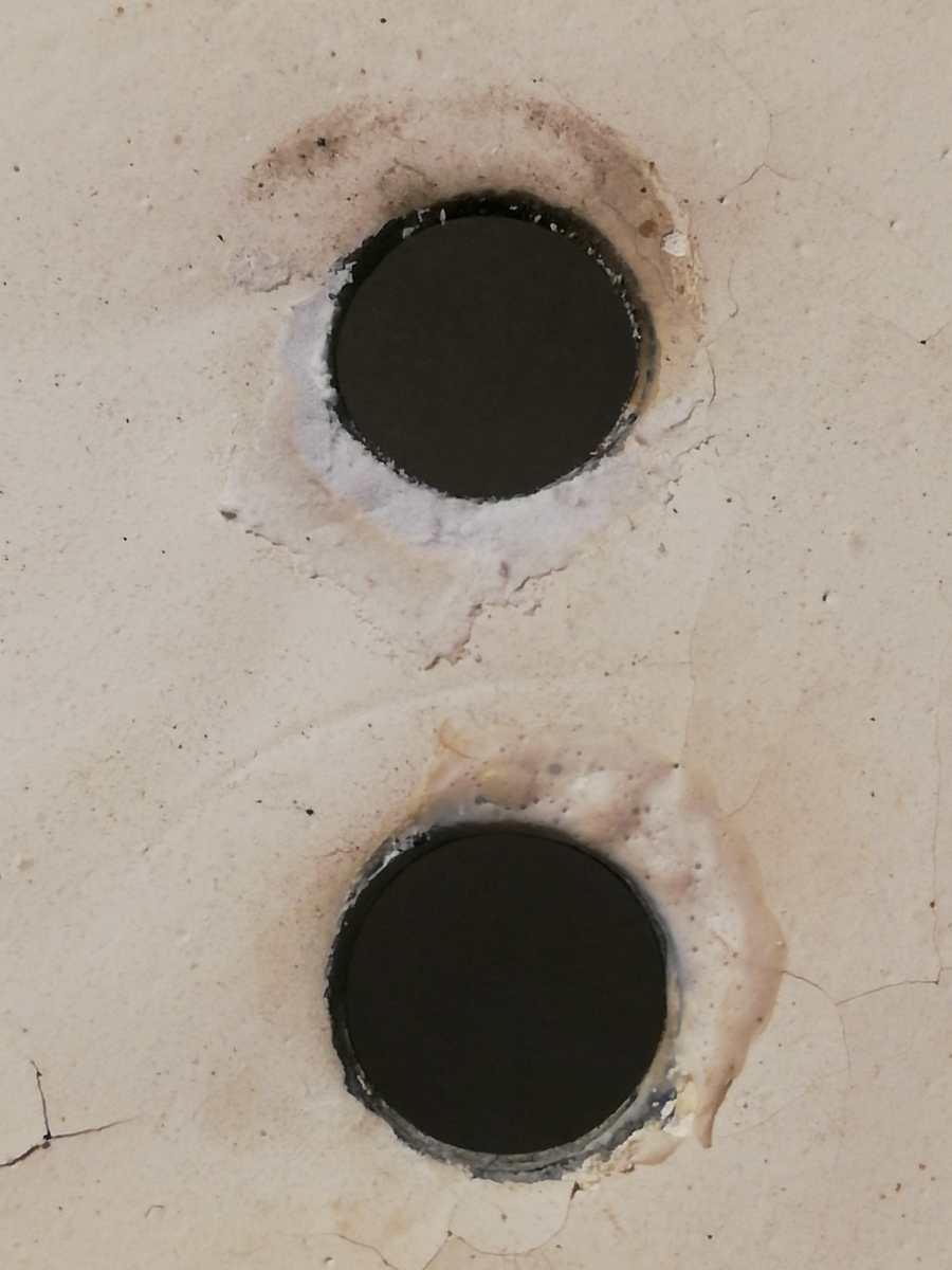

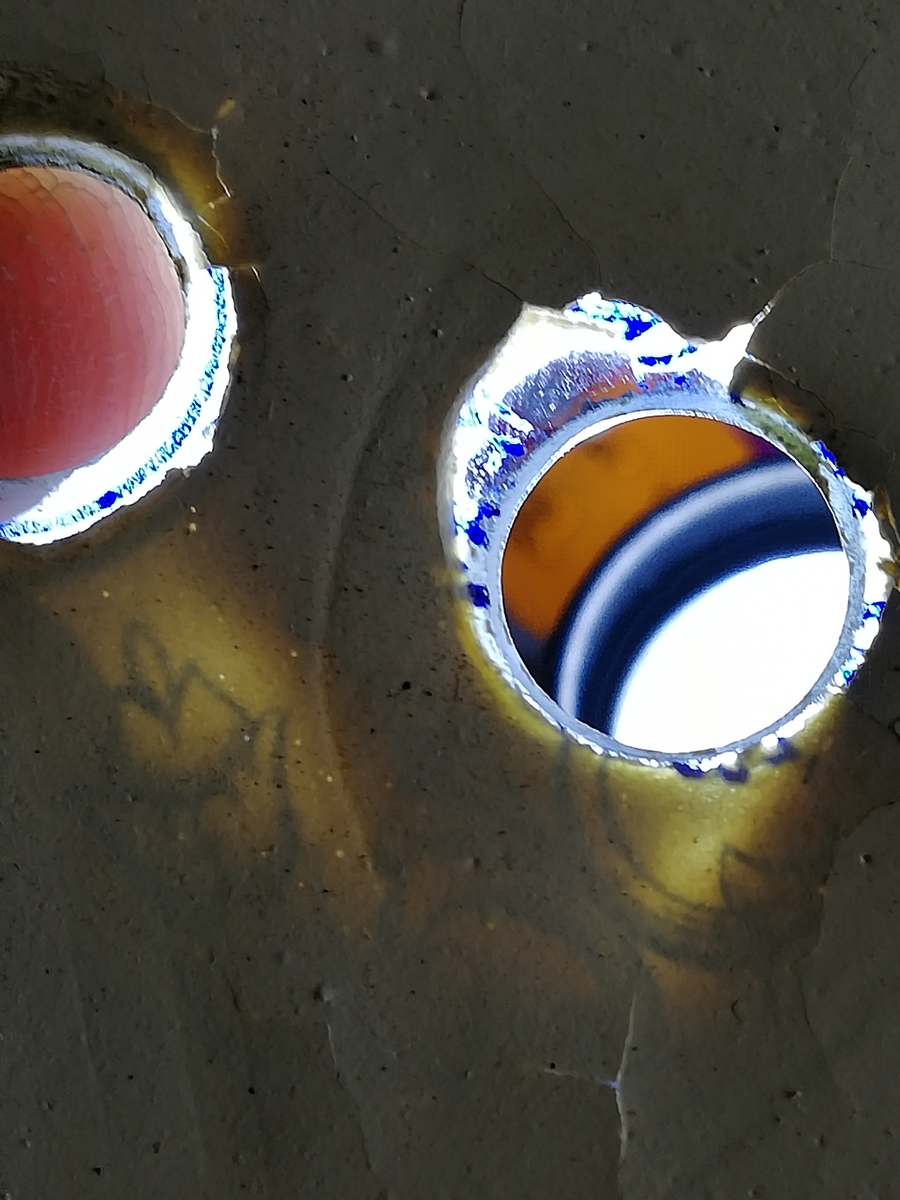

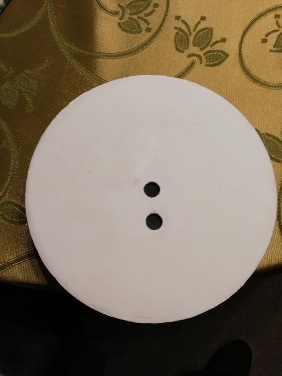

No to pierwsze próby zrobione.
Kupiłem dzisiaj coś takiego - masa szpachlowa akrylowa, jest leciutka jak pianka i pięknie się rozprowadza.      Przepraszam pomyliłem zdjęcia, już podmieniłem. IMG_20201009_215737.thumb.jpg.76b12442e1513893211529442ea27f51.jpg
Zrobiłem najpierw próby na kredzie szkolnej, ale to jest inna nasiąkliwość materiału i nie to co mój podkład.
Zrobiłem 3 próby :
jedną - samą masą szpachlową
drugą - wikol z węglanem wapnia
trzecią - wikol z wodą i węglan wapnia
Najlepiej wypada gotowa akrylowa masa szpachlowa, nie wsiąka w podłoże.
Sam wikol z kredą  wsiąka i przebarwia.

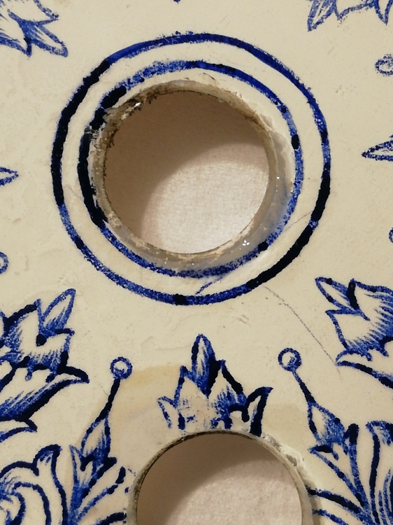

Pokusiłem się o zrobienie prób na tarczy i tak to wygląda
IMG_20201009_214716.thumb.jpg.52222725823bc6a70526aa70f2684ab5.jpgIMG_20201009_214548.thumb.jpg.23245b7cf78caf378588aeab77640f76.jpg
Górny otwór to gotowa masa, dolny wikol z kredą.
A tak wyglądało to przedtem.
Na dzisiaj tyle.
Dziękuję wszystkim za pomoc, jutro jak mi się uda spróbuję pokryć podkład tarczy tą gotową masą szpachlową - myślę że to będzie najlepsze rozwiązanie.

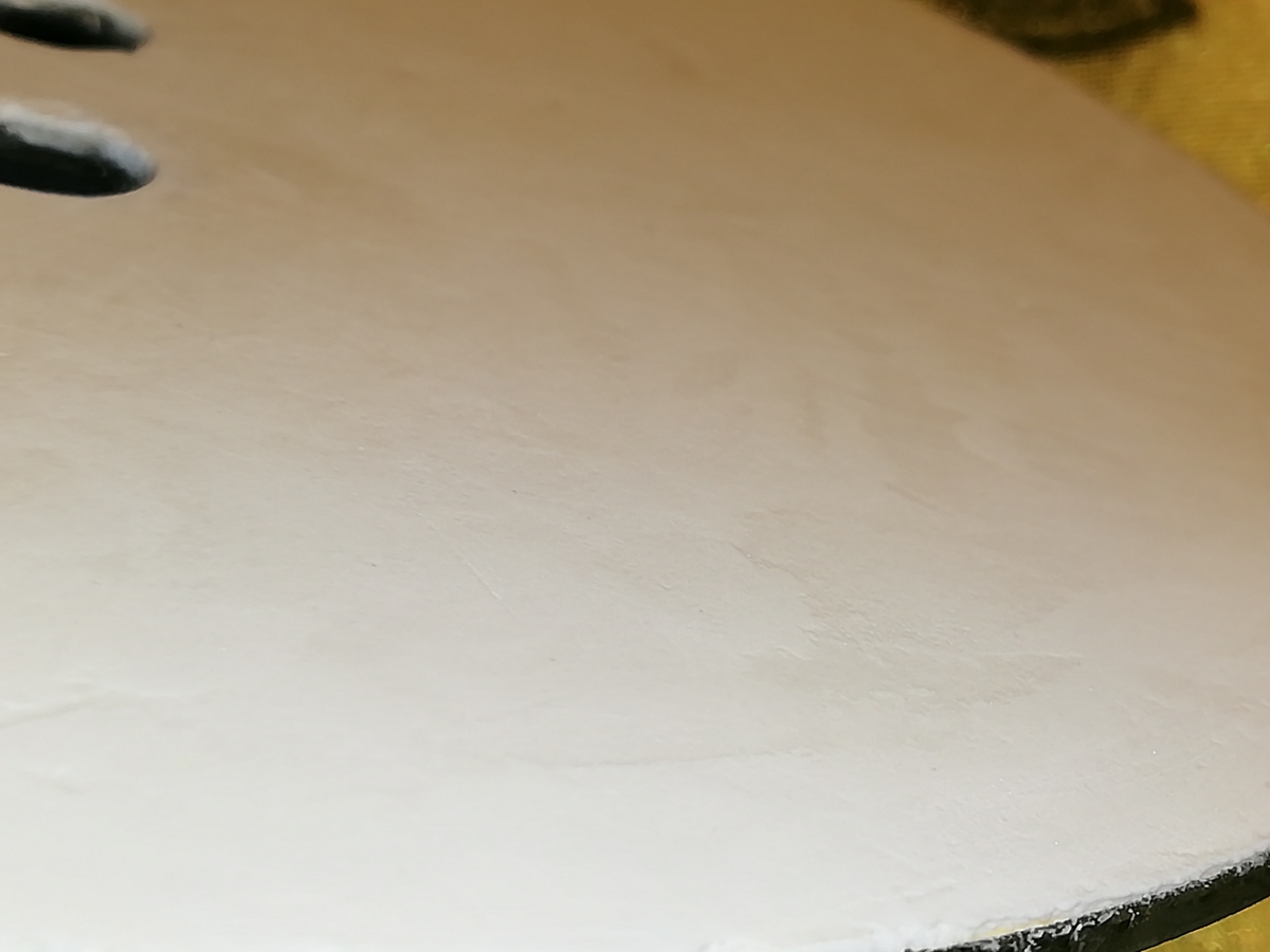

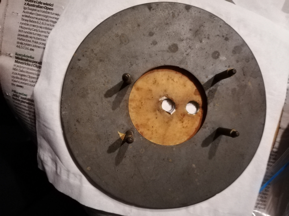

W końcu znalazłem dzisiaj trochę czasu i tarcza zabezpieczona...
IMG_20201011_224356.thumb.jpg.fdba7e46f10efda090b525789ec2afa6.jpgIMG_20201011_224644.thumb.jpg.c9d00c5144ab082ec136c4ba8894424d.jpg
W sumie na tym białym, na zdjęciach niewiele widać, ale powierzchnia nie jest zbyt równa.
O wiele łatwiej kładzie się gładź na ścianie.
Nałożyłem 2 cieniutkie warstwy, pierwsza wyszła bardzo nierówno, kładłem szpachelką do rozrabiania farby. Podłoże chłonęło wilgoć z masy i dosyć szybko ściągała. Po delikatnym przeszlifowaniu nałożyłem drugą warstwę, ale tym razem użyłem szerokiego długiego noża do robienia tortów. Druga warstwa wyszła równiejsza i delikatnie ją przeszlifowałem drobnym papierem ściernym.
Krążek kalki technicznej zamiast pergaminu już docięty.

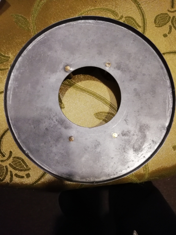

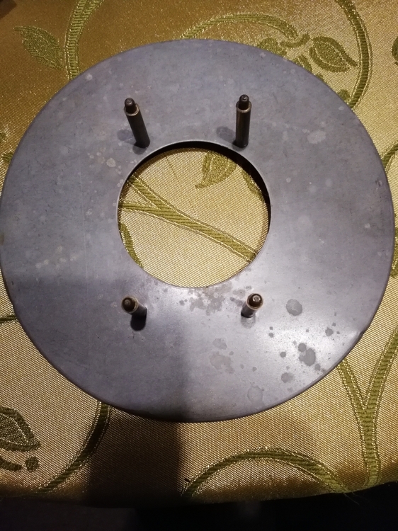

Pojawił się mały problem z podkładem metalowym do tarczy, chciałem go wyczyścić i okazało się, że jest z cyny. W necie znalazłem, że najlepiej wyszorować szczotką w gorącej wodzie z mydłem.
Potem zabezpieczyłem olejem parafinowym.
Chociaż są jeszcze widoczne plamy, jakby wżery, to już tak zostawię.
A tak po wyczyszczeniu. IMG_20201010_215931.thumb.jpg.ad49d2d7cb22d57adb552422f613d67a.jpg
