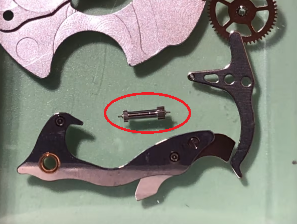

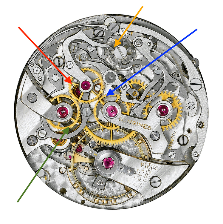

W dniu 4.09.2022 o 12:08, rads napisał(-a):

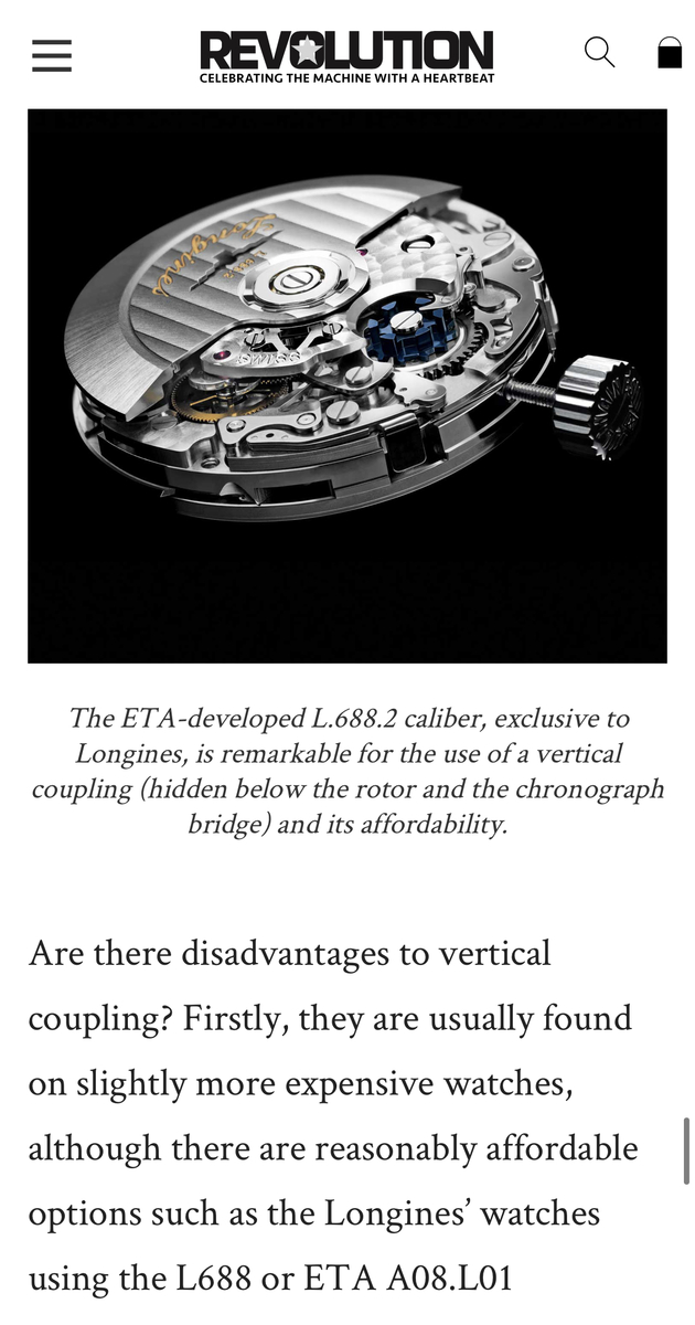

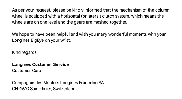

Kwestionowałbym to "pionowe sprzęgło" w BigEye. Rodzaj sprzęgła zastosowanego w L688 może nie ma krytycznego znaczenia, ale trudno o jednoznaczną informację na ten temat. W wielu miejscach w sieci można znaleźć wzmianki o pionowym sprzęgle ale nie w materiałach firmy Longines (trochę ich przejrzałem). Tymczasem na tym oto "schemacie eksplodującym" (czy jak to się tam nazywa) https://timetransformed.com/2017/09/08/longines-avigation-bigeye/ nie za bardzo widać cokolwiek, co można by nazwać pionowym sprzęgłem. Wręcz przeciwnie, wygląda to na zwyczajne "poziome sprzęgło" chronografu, typowe dla mechanizmów opartych na Valjoux 7750. Jedyna "pionowa" część, widoczna w układzie sprzęgła, to sworzeń (trzpień?) tuż przy głównym kole chronografu.
- ireo
Bardzo ciekawa uwaga, dzięki! Masz rację 👍🏻 Informację zaczerpnąłem z pewnego zwykle źródła:
https://revolutionwatch.com/rules-chronograph-engagement/
...Ale tu na zdjęciu rozebranego mechanizmu, do których się z niemałym trudem dogrzebałem, wyraźnie widać zębnik przestawny (oscilliating pinion Heuera), występujący przy poziomym układzie.
https://28daysearlier.com/2021/05/02/tear-down-images-eta-a08-l01/
Więcej nt. tego rozwiązania (ang.):
https://revolutionwatch.com/oscillating-pinion-the-unsung-chronograph-coupling-solution/

W dniu 11.09.2022 o 08:50, rads napisał(-a):
- właśnie, gdzie zębnik Heuera tam poziome sprzęgło, nie ma innej możliwości. Całe rozwiązanie pięknie widać w materiałach, które wyszukałeś. Bardzo dziękuję, bo wahałem się czy o tym pisać. Wydawało mi się, że to typowy przykład "wiedzy niepotrzebnej". Z drugiej strony, tyle razy czytałem jak ludzie się nasładzają rzekomym "pionowym sprzęgłem" w L688, że zacząłem się zastanawiać czy rzeczywiście wiedzą co piszą. Widocznie ktoś kiedyś założył, że skoro koło kolumnowe zazębia się pionowo, to i sprzęgło chronografu musi być pionowe, a to są dwa odrębne pomysły na rozwiązanie sterowania chronografem. Jeśli właściwie to rozumiem, koło kolumnowe umożliwia w miarę bezkolizyjne uruchamianie i zatrzymywanie sekundowego koła centralnego chronografu, a w przypadku pionowego sprzęgła koło to jest stale napędzane (przez zębnik wychwytowy).
