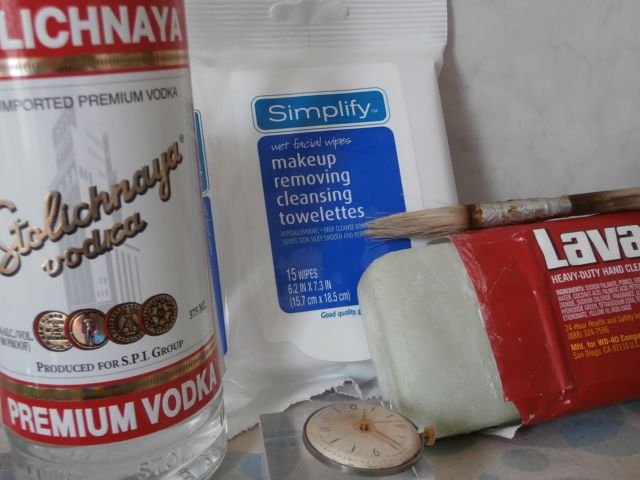

Szybka reanimacja krabika Kirowskiego. Mieszanina etanolu z woda,chusteczki do usuwania makijażu i mydło z pyłem wulkanicznym plus 15  minut i gotowe.

To jest właśnie to ryzyko z myciem tarczy w ruskach... Napisów trochę ubyło ;-( Sam w takich sytuacjach mam dylemat... Myć czy nie myć...
Gość Wojciech1500
Odpowiedź prosta - nie myć. Lepsza patyna z kompletną tarczą niż "czysta" z ubytkami.
Podpisuję się wszystkimi członkami pod tym co napisał Wojciech1500- sam spieprzyłem tak dwie tarcze...
W tym Kirowskim napisy nadal są czytelne możliwe ze zdjęcie zrobiłem pod złym kątem.Tarczy nie myłem była tylko przetarta chusteczkami do makijażu.Przed zabiegiem nie było patyny tylko przebarwienia od zaparowania zegarka teraz tarcza..wygląda o wiele lepiej.
