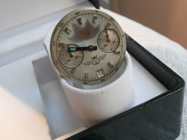

Dwa najlepsze specyfiki do czyszczenia tarcz to umiar i zdrowy rozsadek.Lepiej zostawić na tarczy trochę brudu niż tarcze sp,,,,,,, Jako ostrzeżenie pokaże jak przy pomocy melaminy zniszczyłem zegarek ,który mógłby być ozdoba niejednej kolekcji.

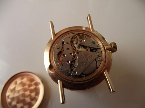

Rakieta 23 jewels gold.
Konstrukcja oparta na mechanizmie 2209. Trochę dziwaczna ale ciekawa. Dziś niezbyt często spotykana.
Gorączka złota zrobiła swoje.
Ogólnie egz w dobrym stanie, chciałem mu przywrócić oryginalny wygląd i uruchomić mechanizm.

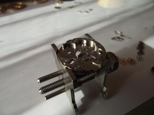

Jak widać na poniższym zdjęciu koło naciągowe sprężyny i zapadka znajdują się pod tarczą. Takie rozwiązanie nie ułatwia serwisu.
Jakość wykonania bardzo dobra. Nie wiem co napisać...

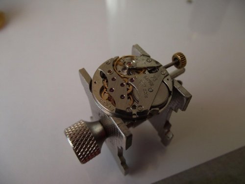

Pierwsze uruchomienie po czyszczeniu.
To lubię, po włożeniu balansu ruszył od pierwszego strzału.

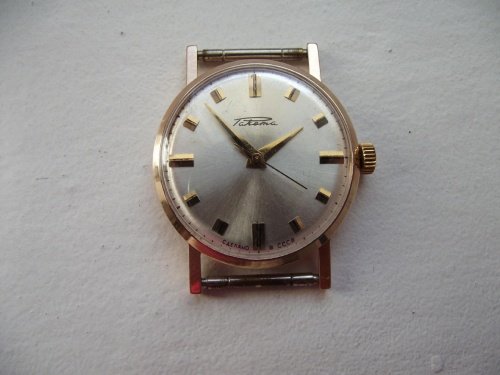

A teraz z oryginalna tarczą. No cóż nie udało mi się znaleźć nic lepszego, jest trochę porysowana.
A teraz w pełnej odsłonie.
Ogólnie fajny mechanizm, wystarczyło czyszczenie smarowanie.

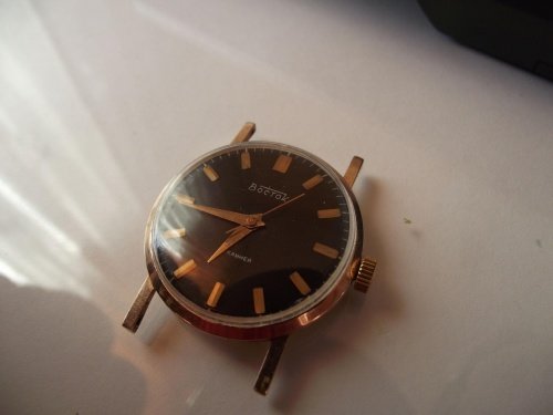

Ta Rakieta miała tarczę z Wostoka? :blink:  Dobrze, że oryginalną rakietową dorwałeś :)
A z tym serwisowaniem tego werku - to faktycznie jest ono trochę utrudnione. Oprócz wspomnianej przez Ciebie lokalizacji koła naciągowego, trudności przysparza składanie przekładni chodu (w jednym mostku jest aż 5 łożysk). Uważać trzeba na wszelkie manewry przy komplecie balansowym, bo włos jest delikatny a odległości włosa od balansu i półmostka są bardzo małe (niewielka nawet deformacja włosa może unieruchomić werk).
Ale ogólnie pozostaje mi pogratulować tego złotka :)
Faktycznie jakiś magik założył tarczę od wostoka, a raczej przykleił ją na taśmę dwustronną.
Co do przekładni chodu składa się ja za pierwszym podejściem. Dwa koła mają grube czopy, reszta wskakuje sama.
Nie trzeba merdać kółkami aby powskakiwały na swoje miejsca.

Generalnie składanie jakiegokolwiek werku to loteria - nieraz wszystkie czopy łożysk same wskakują, a nieraz niby-prosty werk przysparza trudności. Rakietowy 2209 uważam za dzieło sztuki, ale osobiście nie przepadam za przeprowadzaniem konserwacji tegoż werku :)

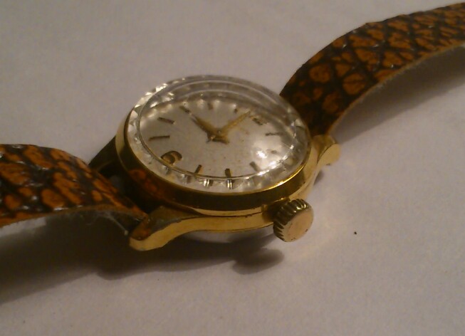

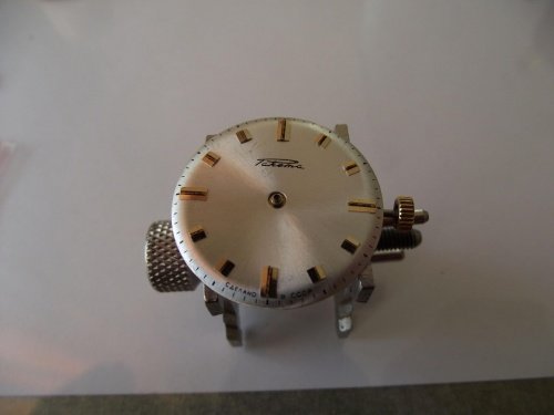

Czajkę dostałem od kolegi, bawiła się nią jego mala córka. Brak koronki na zardzewialym wałku, którego nie dało się ruszyć. Nie chodzila. Po nakreceniu zdobycznej koronki, spuściłem sprezynę i ruszyłem w końcu wałek nakręcając zegarek, potem dało się już powoli przestawić w pozycję do ustawiania godziny i kilka obrotów, w końcu udało się wyjąć wałek. Po oczyszczeniu i założeniu działał już bez oporów.
Dziś po kilku dniach rozlożlłm jeszcze raz i czyszczenie, tarcza w ciepłej wodzie z mydlem i patyki do uszu, szkiełko i koperta, pasta do zębów i szczoteczka, szkiełko troszkę polerki.
Po wyjęciu werku i spuszczeniu i ponownym nakreceniu sprężyny, pobawilem się chwilę balansem nie dając mu się zatrzymać, i zegarek samodzielnie cyka, jednak wymaga smarowania ponieważ się spieszy około 15 minut na dobę..

Druga fotka przedstawia stan przed czyszczeniem.

Po kuracji wygląda dużo lepiej.
Czyszczenie mechanizmu wskazane ale raczej nie opóźni zegarka.
To coś żółte na tarczy schodziło płatami jak osad z herbaty na szklance, niestety razem spłynął tez napis o ilości kamieni.
Zapewne "..to coś żółte..", to oryginalny lakier. Namalujesz nowy napis - dasz radę ! :D
To żółte coś było nie równomiernie rozłożone ns tarczy i spłynęło w wodzie z mydlem bez większej pomocy z moej strony.
Panowie ( i panie), jeżeli uważacie że sp........m, zegarek to proszę o napisanie mi o tym, dzięki krytyce i wytknieciu błędów można ich w przyszłości uniknąć.

W końcu ze składaka udało się zrobić 1 zegarek. Jeszcze znaleźć pasującą koronkę, nawet nieoryginalną i można nosić. Przestrzegam tylko przed nadgorliwością :/. Coś mnie podkusiło żeby umyć tarczę, napisy trochę zeszły, potem próbowałem ratować i wyszła kicha :/. A wystarczyło tylko lumę uzupełnić...Z odległości "która godzina" nie widać tego bardzo, ale i tak wnerwia :P.

Ta luma to samodzielna praca ?? Właśnie się przymierzam do naniesienia lumy na parę tarcz.

Tak, wskazówki pędzlem (chyba nr 0), indeksy zaostrzoną wykałaczką ;).

Gratuluję zręczności. Wskazówki już mam opanowane, ale na uzupełnianie lumy na tarczy jeszcze się nie odważyłem.
Luma gotowa, czy świecący proszek wymieszany z jakimś lakierem ??
