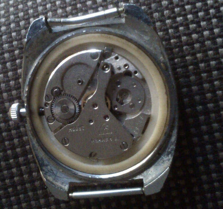

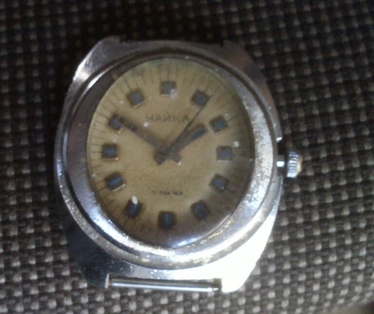

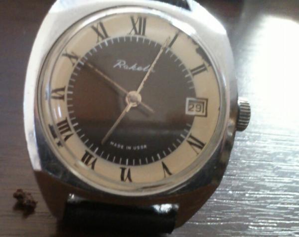

Renowacja to za dużo powiedziane, zrobiłem wymianę tarczy i lekką polerkę szkiełka.
Jutro chyba zabiorę ją do pracy :)
Ed. Pierwsze zdjęcie jest po wymianie, drugie przed :D
Edytowane przez Enkil
Mycie koperty, tarczy, polerka szkiełka, wypełnienie minutówki, rdza z sekundnika, uzupełnienie braków w werku, posmarowanie tireta (zacięty, wduszony).
Ładnie wyszło. Patyna na tarczy równomiernie rozłożona, do zaakceptowania. Gratuluję.
