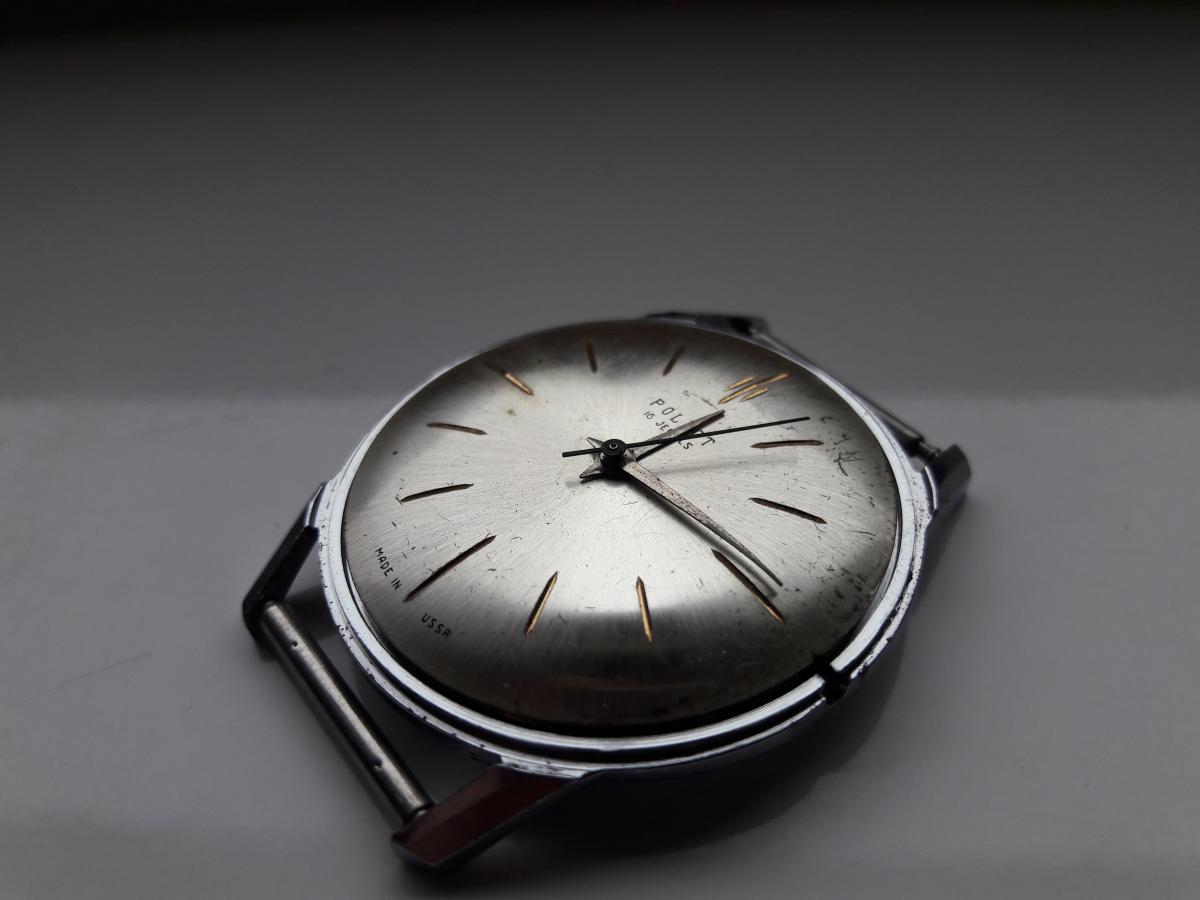

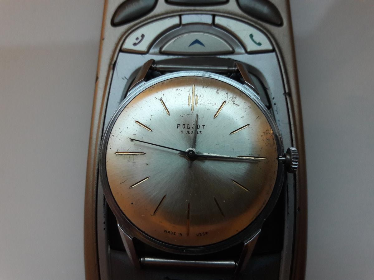

Mam takiego pacjenta. Proszę o poradę da się jakoś tę tarczę wyczyścić czy lepiej zostawić jak jest?
Bardzo trzeba uważać bezbarwny może zejść.
Tarcza dość ładna po co ruszać.
Pędzelkiem suchym odkurzyć.

zrób lepsze zdjęcie uszkodzenia tarczy jest to brud czy zarysowania
Bardzo ciężko jest zrobić lepsze zdjęcie. Częściowo jest to brud a częściowo zarysowania.
Edytowane przez pabloo_
nie ma być dobre do sprzedażny  może być nie atrakcyjne ale oddające szczegóły zniszczeń ubytków
z przodu centralnie nie z boku
o dużym zbliżeniu i rozdzielczości
No niestety więcej nie wyciągnę z mojego smartfona. Jak widać tragedii nie ma jak na te zegarki ale może by się dało coś poprawić.
Boję się eksperymentować z wodą.
Faktycznie, tą nokią dosyć ciężko zdjęcia się robi :D :D
Co to tarczy - nie ruszaj. Jak przesadzisz zlezie pierwsza powłoka i będzie całkiem po tarczy. Wtedy tylko Mistyk ją uratuje :D Olejnicą ;)

czarne brud zejdzie woda z mydłem     zarysowanie oczywiście nie
tarcza wygląda znośnie jak wyczyścisz ją koło wałka będzie w miarę
te tarcze czyści się Dobrze  życzę powodzenia  i czekam na rezultat pracy

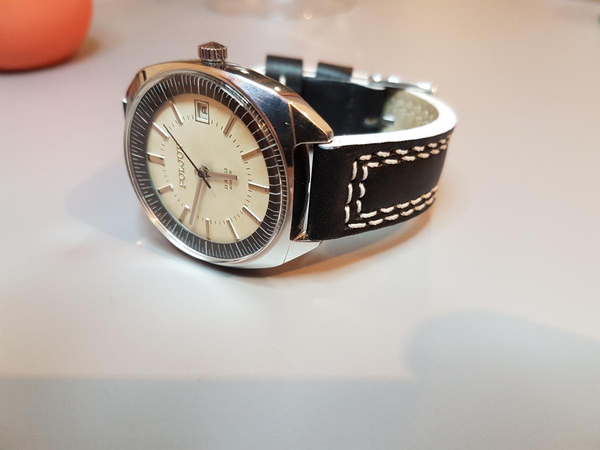

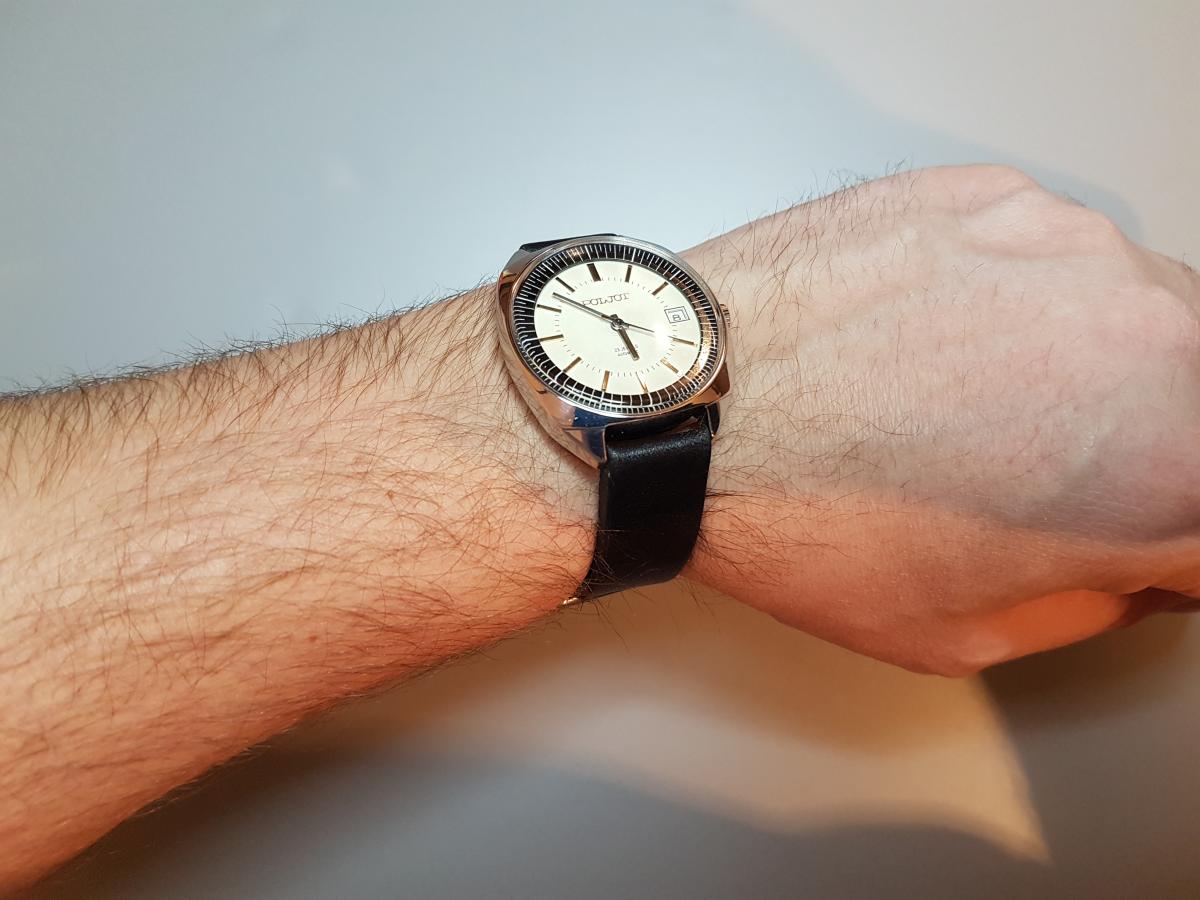

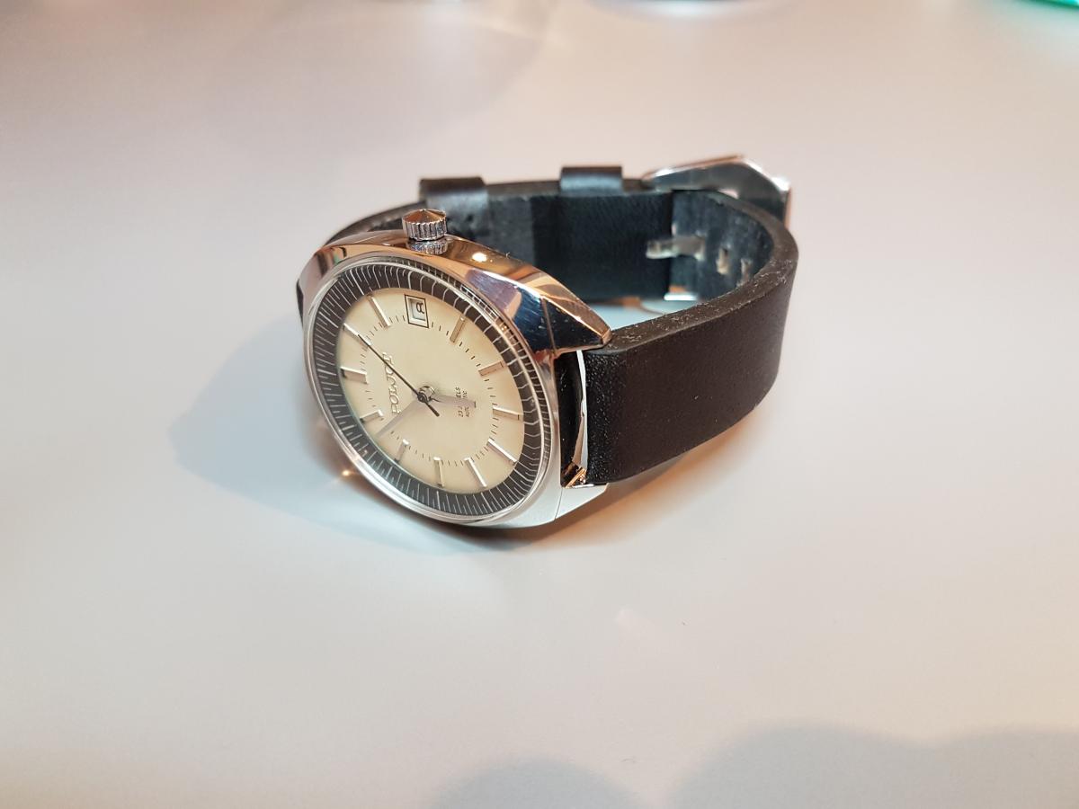

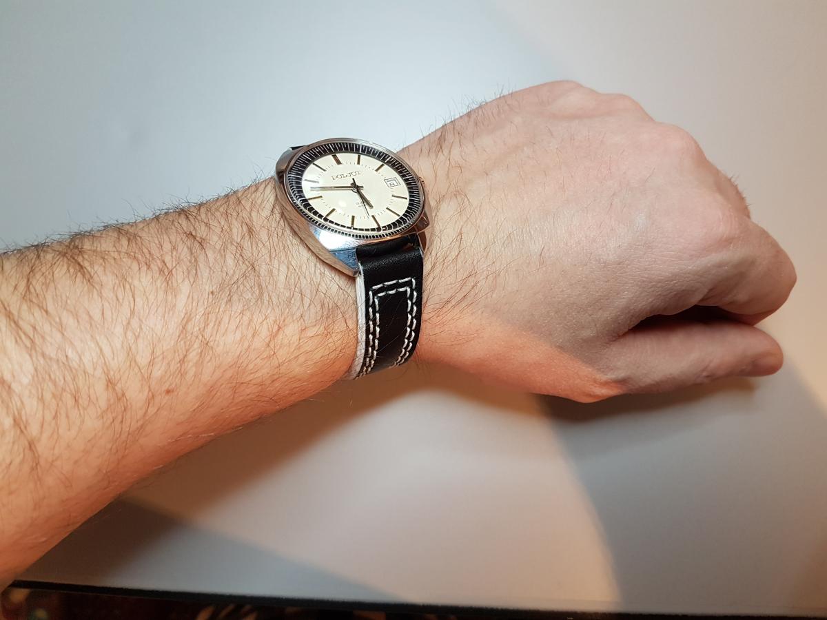

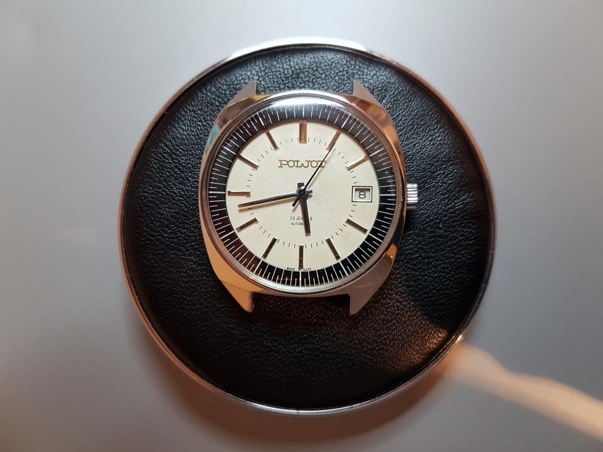

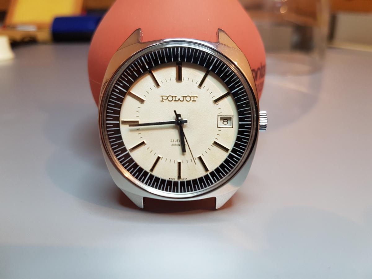

Witam,
Nie byłem pewien czy pokazać efekt mojej kolejnej reanimacji, ale w końcu pokazuję, mam nadzieję, że zbytnio mi sie nie oberwie.
Niestety wraz z telefonem, straciłem zdjęcia przed, więc musze opisać co i jak.
Zegarek powstał z dwóch różnych modeli :o
1. 55g kupiony jako dawca części. I najlesze z nich już zostały wykorzystne do innej reanimacji - stan bardzo zły.
2. Innego automatu Poljota, kupionego do nauki - stan średni.
Po kolei:
1. Mechnizm, potraktowany przez kogoś "młotkiem" urwany wahnik itp. Standardowe czyszczenie i smarowanie. O dziwo stosunkowo łatwo udało sie go odratować. Zostały jeszcze testy podczas noszenia.
2. Koperta tylko polerka dremelem - na zdjęciach widać dużo popalcowanego.
3. Szkiełko - rysy na paznokieć, udało się wypolerować, wyszło ładnie - szkiełko płaskie.
4. Koronka - dobrana z innego zegarka, wymaga jeszcze lepszego dopasowania.
5. Tarcza - umyta, ładnie zeszła większość śladów po zbyt dociśnietych wskazówkach, z bliska posiada delikatne żółte przebarwienia, prawie niewidoczne.
6. Wskazówki - polerowane, ładnie zeszła cała rdza.

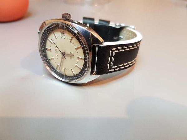

Czekam na Wasze opinie onośnie reanimacji, jak i połączenia kremowej tarczy z czarnym 55g. Poradźcie również który pasek do niego lepiej pasuje bo nie mogę się zdecydować.
Reanimacja wyszła bardzo ładnie- starannie i czysto gratuluje.
Pewnie wiesz, że tarcza jest nie z tego Poljota :)
Pozdrawiam i gratuluje pracy
Super wyszło i fajnie wygląda na ręce :) Dremel daję radę przy polerowaniu stali?
Taki kamyczek do ogródka - tarcza niestety ma indeksy minutowe i troszkę go się gryzie z indeksami minutowymi na ringu. Gdyby była czysta byłoby znacznie lepiej :)
Jeśli jest to zegarek na własne potrzeby i upodobania noszącego to ja nie widze w tym nic złego. Tym bardziej że to były trupki
Wołny, ałmazy, WP, mołnie precyzyjne itd.....
Dremel daje rade bez problemu - szczególnie do polerki końcowej, tylko trzeba uważać żeby nie przesadzić z obrotami. Trudniej z dobraniem końcówek i pasty.
Jednak do szlifowania i polerki wstępnej zakupiłem ostatnio szlifierkę pasową (taką z marketu) - z jednej strony pas z drugiej tarcza. Tylko jeszcze muszę dokupić pasy filcowe i papier bezkońcowy - tak sobie wymyśliłem, że łatwiej tym będzie usuwać głębokie rysy z jednoczesnym zachowaniem ostrych krawędzi, i też powinno być dobre do szkiełek.
Chcę popróbować z uzyskaniem powierzchni matowych i satynowania. Jak mi się uda to pokażę 55g z matowymi bokami (pewnie za jakiś rok :) )

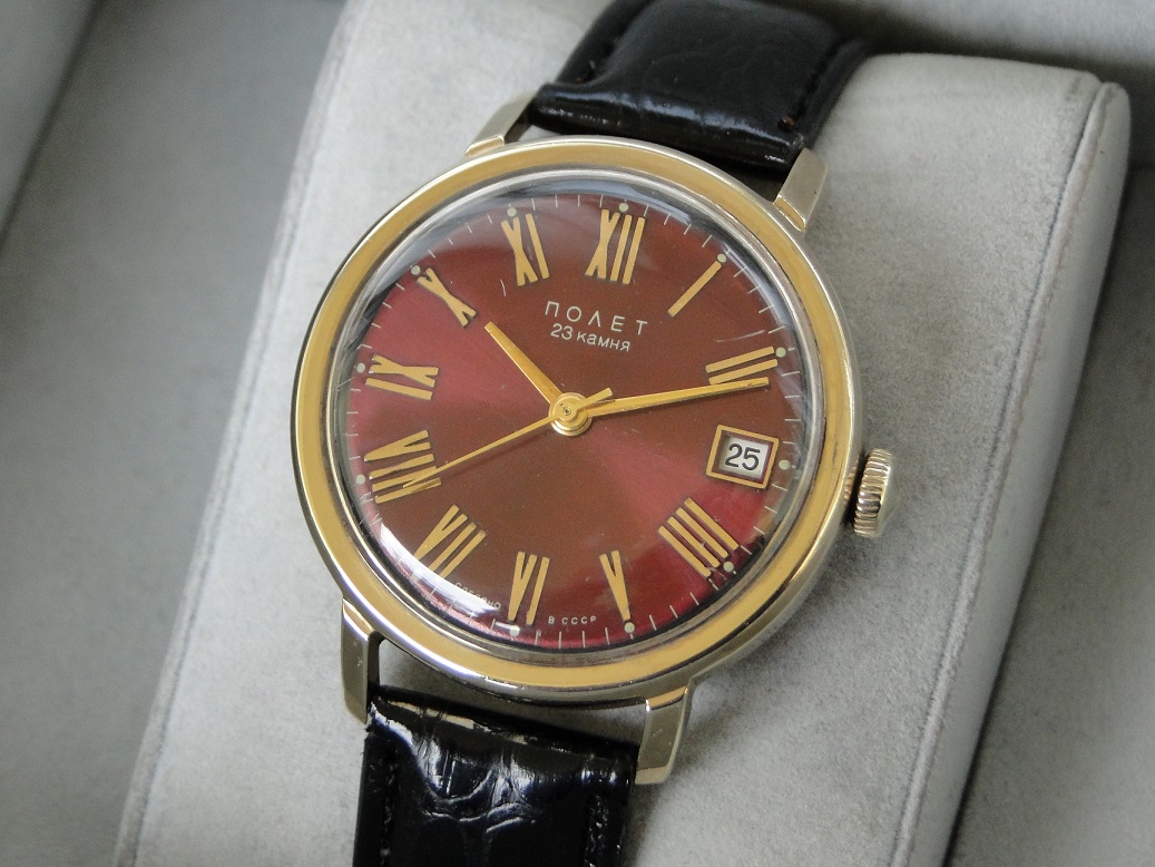

No dobra - cukrzenie wyszło off-topic. Coś mi się pomieszały działy i myślałem, że ten złoty z brązową tarczą i rzymskimi indeksami to jest przekładka.
Za często widzę je poprzekładane do złoconych kopert.
Link do mojej kolekcji: https://www.instagram.com/god.kirov/
Bo to jest przekładka. Składak znaczy się...
