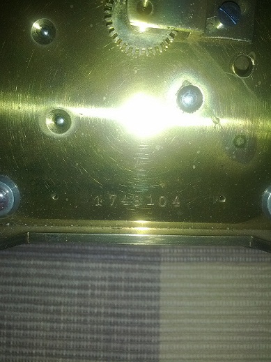

Witam wszystkich wreszcie dotarł do mnie-nie bez problemów mój kolejny GB.Ciekawe jest to iż zegar ma niedobitą jedynkę na początku numeru seryjnego z tyłu. Jednak odkryłem iż zegar posiada sygnaturę również na przedzie pod tarczą zegarową i tam numer jest nabity w całości tak jak powinien 1748104.

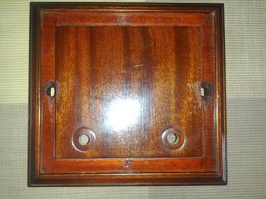

Zegar posiada nabity numer cztery na machoniowej skrzyni z przodu oraz na spodzie górnej części Postaram się zamieścić kilka fotek:
Fotografie sygnatury z przodu oraz tyłu zegara:

Jak dla mnie, to mahoniowe mają swój niepowtarzalny urok i numer ma bardzo dobry, 1748000 to niezły staruszek w bardzo dobrej kondycji, wyprodukowany w końcówce 1903 roku. To prawie początek seryjnej produkcji roczniaków u Beckera. (Cło bez wielkiej łaski powinni zwrócić, bo zegar ma ponad 100 lat.)
W tych najstarszych roczniakach trafiają się również mechanizmy z wybitą kotwicę nad numerem seryjnym na przedniej płycie.

Ciekawy jest również numer na obudowie ''4'' (bez małego zera) to najmniejszy numer jaki do tej pory widziałem.
