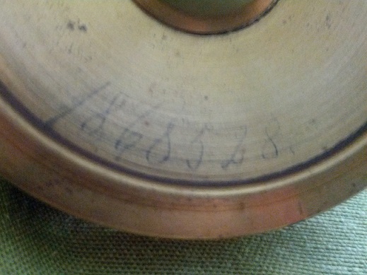

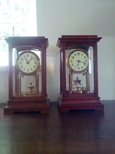

Witam. Zakupilem kolejny ciekawy zegar GB. Tym razem w debowej obudowie, nr 1868528. Niestety numer nabity na drewniana obudowe to 6, nie pokrywa sie z ostatnimi cyframi numeru seryjnego.
Temu pierwszemu bedzie razniej :)
Pozdrawiam R.

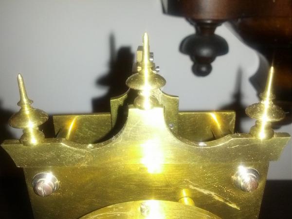

Chciałem Was prosić o pomoc w próbie rozszyfrowania pewnych metod produkcji roczniaków Beckera.
Chodzi mi o sterczyny na koronie zegarów. W tej chwili na ale-drogo ktoś usiłuje sprzedać na części roczniaka, bo jeśli dobrze pamiętam w całości się nie dało.
Ale to nie ważne - ważne, że zrobił dobre zdjęcie korony na którym widać sterczyny - każda inna - robione dosyć nieprecyzyjnie ( to delikatne określenie )
Czy mógłbym Was prosić o zdjęcia Waszych koron zegarów ?

Ja posiadam tylko jednego GB z korona, oto ona:

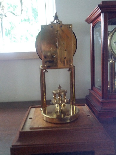

No ciekawość mnie zżera - mam jedno pytanie odnośnie Twojego ostatniego zakupu ...kolumny przykręcone są do sklejki ?
(Zdjęcie 2)

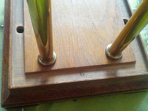

Tak. Pod spodem sa podkladki i nakretki. Wieczorem zamieszcze zdjecia.
