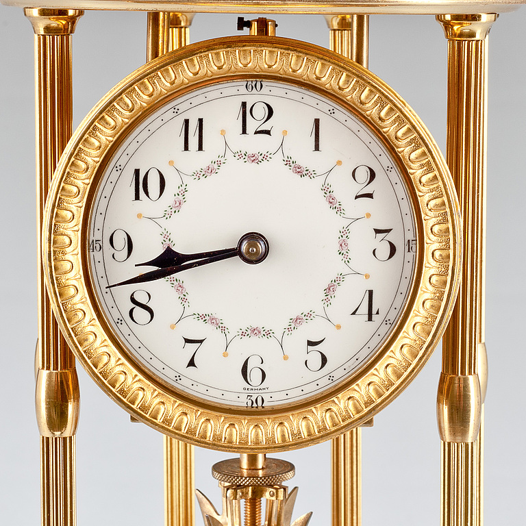

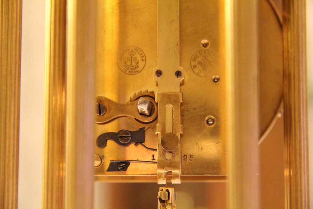

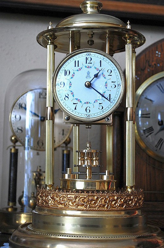

Napiszę w dużym skrócie. Zegar z poniższego zdjęcia jest złożony z dwóch zegarów rocznych. Na pewno ma wymieniony mechanizm z wahadłem, bo fabryka Beckera nie produkowała w 1908 roku tak wyglądających zegarów rocznych.
Natomiast ten zegar na pewno został złożony z trzech różnych zegarów tzn. z dwóch roczniaków Beckera i jednego roczniaka JUF, plus sprzedawca dorobił jeszcze kilka części sam, nie mówiąc już o świeżutko dorobionych kluczach do nakręcania w obydwu zegarach. Poza tym sprzedawca pomajstrował trochę przy zdjęciach tego roczniaka. Szczerze mówiąc na swoją niekorzyść. :)
Co do sprzedającego to rozmawiałem z nim telefonicznie i uznałbym go za wiarygodną osobe, miły starszy Pan siedzący w temacie. Jednak wiadomo jak to czasami z miłymi, starszymi Panami bywa ;-)
W rozmowie zapewniał On mnie że cały zegar jest oryginalny, nie jest żadnym skladakiem i że nawet WŁOS JEST ORYGINALNY Beckerowy od nowości. Czy można coś takiego stwierdzić?
Miły starszy pan fałszujący zegary i kłamiący w żywe oczy. Oba Luwry to składaki, drugi (ten droższy) wręcz ordynarny. Poszedł drożej, bo kupującemu zdawało się że trafił rzadszy (ładniejszy) model. Kłamstwo starszego pana ma bardzo krótkie nogi i jest do wykazania, a podlega pod Art. 286 §1 k.k. Z włosem to gadka-szmatka dla odwrócenia uwagi. Włos nie ma znaczenia, to część zamienna i ulegająca zużyciu.
Lektura obowiązkowa: https://docs.google....Hm65eOxU6l7Czlw
Wygląda, że mamy epidemię królewskich beckerów, tutaj następny frankenstein, wystawiony jednocześnie na obu portalach aukcyjnych. Podrobiona sygnatura na tarczy poddaje w wątpliwość autentyczność wszystkich wcześniejszych napisów na tarczach roczniaków pochodzących od tego sprzedawcy.

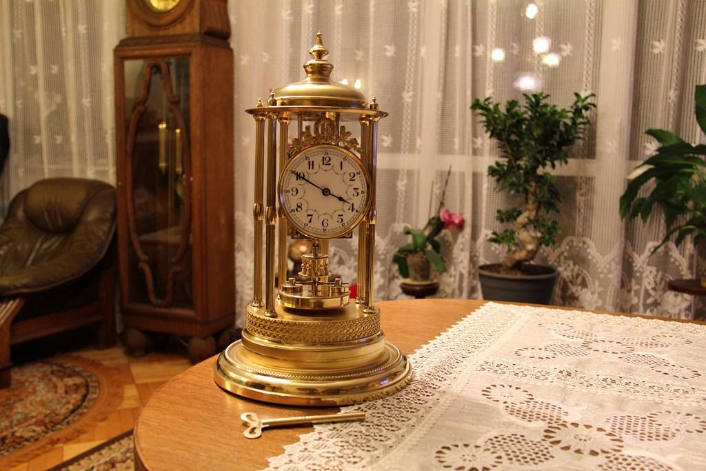

Macie jakis pomysl na naprawe tych indeksow w tej nazwijmy to tarczy?
A moze zostawic tak jak jest bo wyglada przepieknie jak dla mnie taki zab czasu naturalny nie poprawiany przez nikogo.

Witaj. Janek piekny zegar. Mam zapisane jego zdjecia z aukcji. Gratulacje. Indeksy wydaje mi sie trzeba zabezpieczyc przed dalszym odpadaniem farby moze jakims lakierem bezbarwnym. Pozdrawiam R.

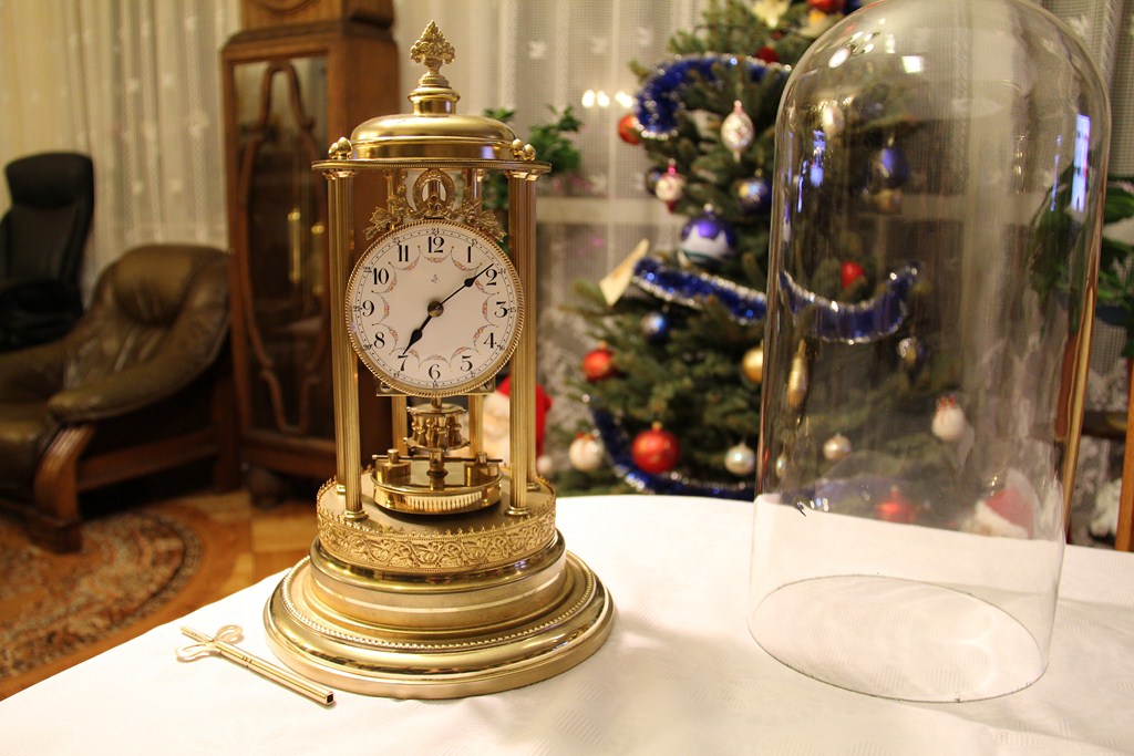

No, to kolejne fotki robione na szybko.Przyznam sie szczerze myslalem ze bedzie w gorszym stanie,Znalazl sie tez klosz do niego ale jeszcze nie rozpakowalem.

Brakuje tylko klucza ,klosz wydaje sie byc za duzy, nie, przylega do formy podstawy zegara.Ladniejszy bylby z wahadelkiem zyrandolowym jak ogladalem zdjecia w sieci ale coz z braku laku dobry i taki.

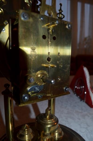

Wahadelko sygnowane pod spodem i literka P .

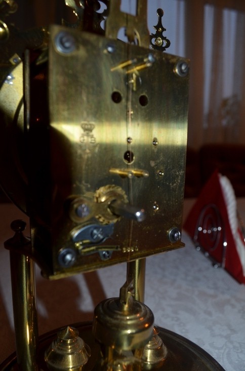

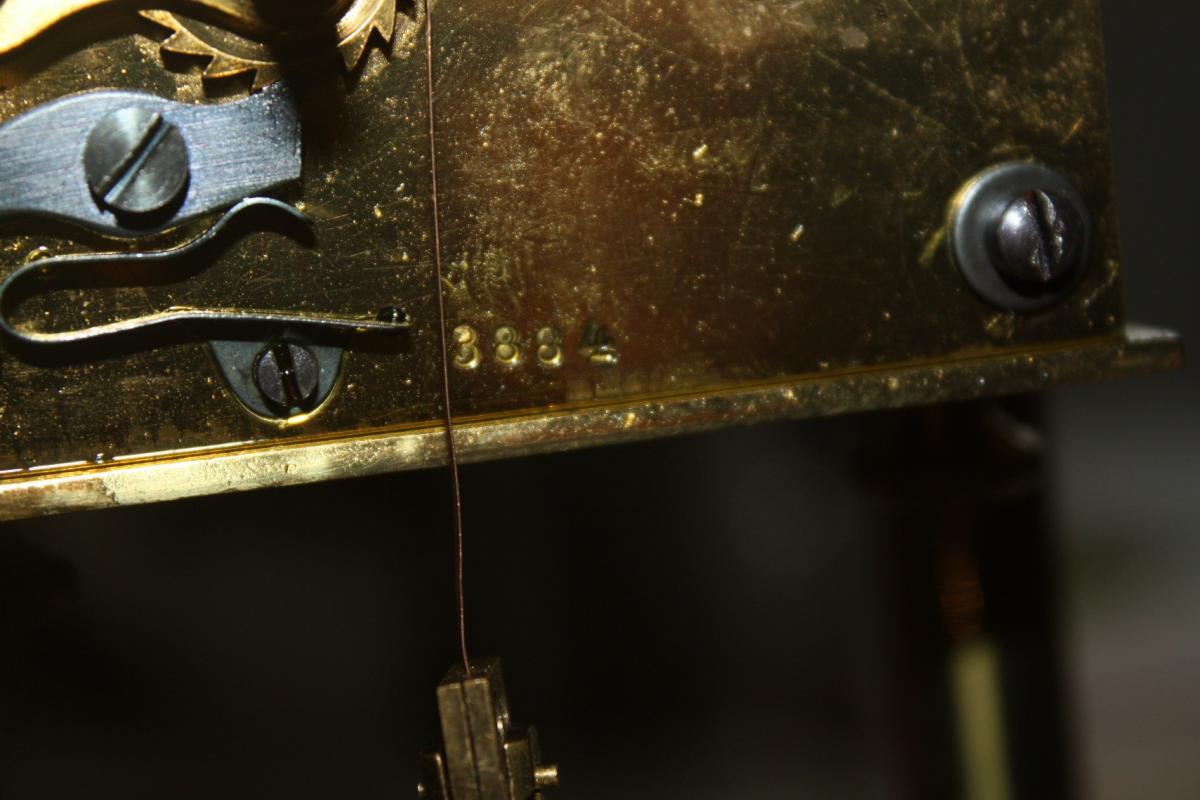

N a przedniej plycie nabite dwie (albo trzy) ostatnie cyfry z numeru seryjnego.
Wg.Johna Huby jest to zegar z drugiej serii skieletorow GB zaczynajacy sie od numeru 2135xxx.Ta seria byla wypuszczona w dwoch wersjach wahadelka (dyskowe z galeryjka 6 filarowa i zyrandolowe) w lutym 1910 roku ( wg Huby w ilosci okolo 500 sztuk).Pierwsza seria wyszla w styczniu 1910 roku( on ocenil ich laczna liczbe na 600 sztuk numeracja rozpoczynajaca sie od 2131301 ).
Seria trzecia to numeracja od 2185000 (250 do 300 sztuk)
Czwarta seria to numeracja od 2227511 ( okolo 300 sztuk)
Ogolna liczba okolo 1500 sztuk skeletonow ( Huby podzielil je na 4 serie).Sa to dane na podstawie obserwacji najnizszegio i najwyzszego numeru z poszczegolnych serii.
A teraz moje dywagacje ,Huby zarejestrowal nainizszy z tej serii o numerze 2135312 - najwyzszy 2135801 .Jesli moja przednia plyta ma dwie widoczne cyfry nabite z przodu 70 to mogloby to pasowac to czterech roznych tylnych plyt(2135370 2135470 2135570 2135670 2135770 2135870 ).Nie moge teraz odkrecic blokady i nie widze czy nie ma tam trzeciej cyfry.Powinno byc 670 tak jak koncowka numeru nabita z tylu.Ale to dopiero Pan Adam chyba zobaczy bo ja sie nie zabieram do rozkrecania tego.

Na przedniej plycie nabite dwie (albo trzy) ostatnie cyfry z numeru seryjnego [...]
Jesli moja przednia plyta ma dwie widoczne cyfry nabite z przodu 70 to mogloby to pasowac to czterech roznych tylnych plyt (135370 135470 135570 135670 135770 135870 ). Nie moge teraz odkrecic blokady i nie widze czy nie ma tam trzeciej cyfry. Powinno byc 670 tak jak koncowka numeru nabita z tylu. Ale to dopiero Pan Adam chyba zobaczy bo ja sie nie zabieram do rozkrecania tego.
Mam nadzieje ze juz, jest stol roboczy przygotowany. Mialbym kilka sztuk do wyslania.
Hola, hola! A kolejka?
Co do numeru pod zapadką, to na 100% możesz przyjąć, że jest tam 670 (#2135670). Klosz wydaje się w porządku, nie widzę aby wystawał poza przeznaczony dla niego występ.

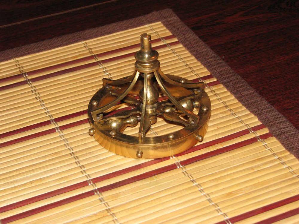

A, zresztą. Dodam zdjęcia, mam nadzieję, że ze zgodą. Wahadło z roczniaka kolegi WueM-a.
I jeszcze to. Dowód, że dobrze wyregulowany roczniak może chodzić w każdych niemal warunkach...Na zdjęciu ma miejsce "product placement" ;)

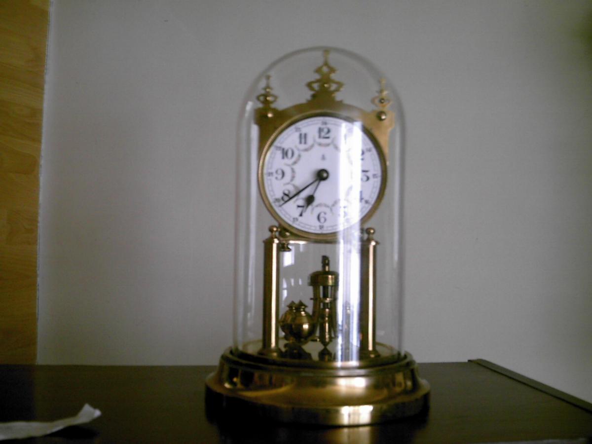

Dzięki serdeczne. Jestem amatorem i kupiłem go na aukcji młotkowej na "nosa".
Jest to model nr 503. Posiadam identyczny o numerze werku 414 z 1926 r. Twój jest z całą pewnością oryginalny. Pochodzi prawdopodobnie z lat 1928-32. Mój także nie posiada osłony włosa. Pozdrowienia

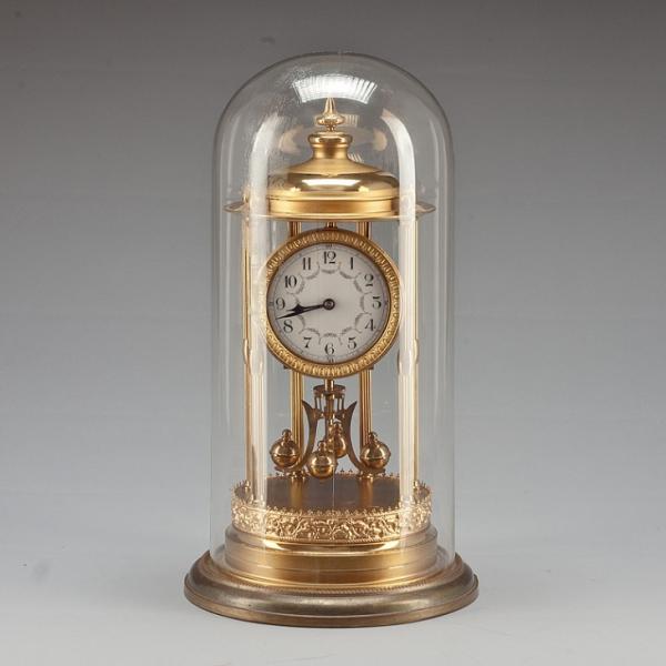

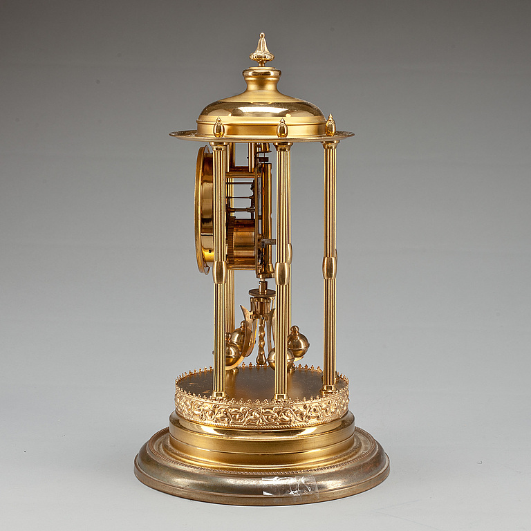

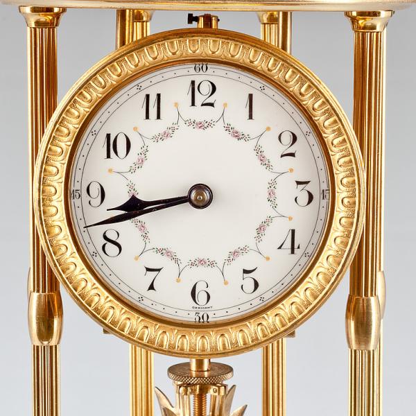

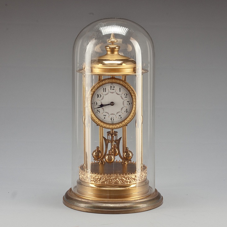

Potrzeuję pomocy w identyfikacji. Czy to królewski ? Dysponuję tylko tymi zdjęciami.
Oryginalny ale nie Becker.
AM
Tak wiele zegarów, a tak mało czasu.
Cześć ! Wygląda na model 484 LOUVRE ca 1926 rok. Troche moich wątpliwości budza nietypowe jak na GB wskazówki oraz zbyt dekoracyjna mosiężna obwódka tarczy. Najlepiej jednak na roczniakach zna się dziadek. Dziadku - czekamy na Twoją opinię
Pozdrowienia
Dziekuję. Na tarczy ma napis GERMANY.
Raczej model 6080 ;)
