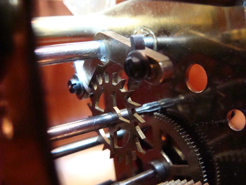

Witam. Na początku mojej kariery w zakresie badań roczniaków częściowo rozebrałem Hallera. Podczas wnikliwej obserwacji zasad działania mechanizmu dostrzegłem niepokojące zjawisko. Wprawiłem w ruch mechanizm wychwytu, a konkretnie kotwicę (przy lekko nakręconej sprężynie) i stwierdziłem, że koło wychwytu się nie obraca. Zdziwiło mnie to ogromnie. Sprzedawca tego zagara twierdził, że zegar chodził dobrze tylko dzieci zerwały sprężynę. Jednak koło wychwytu się nie obraca :blink: . Chciałbym nieśmiało zapytać, czy popełniam jakiś błąd w dotychczasowych badaniach. Być może mamy do czynienia ze źle ustawionymi paletami ? Jeżeli tak jest to chyba trzeba podjąć próbę regulacji kąta nachylenia palet ? Czy są jakieś zasady ustawiania palet, czy też tą czynność wykonuje się empirycznie posiłkując się doswiadczeniem i wyczuciem - metodą prób i błędów ? Zwróciłem jeszcze uwagę, że zegar "swoje już przeszedł" - Jedna z panewek (od osi wychwytu) została wyremontowana przez wstawienie plomby. Pozdrawiam
Kolego Kobas, wchodzisz na dość głębokie wody, regulacja palet w wychwycie wymaga dość dobrej znajomości zasady działania i współdziałania wychwytu i koła wychwytowego.
Poza tym, z praktycznego punktu widzenia jest kilka kruczków o których dobrze jest wiedzieć rozbierając i regulując wychwyt. Póki co, nie wyjmuj palet z kotwicy.
Podam Ci nr telefonu na PW i zadzwoń wieczorem po 21, to spróbuję Ci objaśnić bardziej szczegółowo co powinieneś zrobić.
Ta ''plomba'' o której piszesz, to jest łożysko mimośrodowe i takie było zamontowane w fabryce. To łożysko służy między innymi, do właściwego ustawienia kotwicy względem koła wychwytowego.

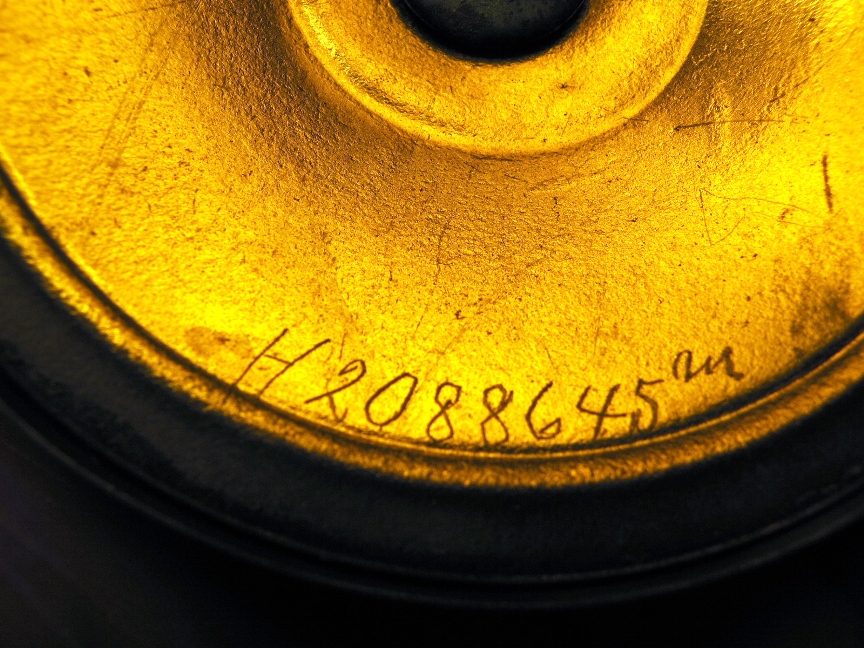

Hamish w opisie napisał że wahadło też jest numerowane.
Jest w bardzo dobrym stanie, no i tanio go kupiłeś.
Brakuje dolnej zawieszki i sztyftu przy jednym słupku od podkładu tarczy.
Noo i sygnaturę masz nabitą przestrzennie. :)
Czyli co jednak BHA plyta nr 1032 a wg Kolegi Terwilligera.Ta wahadlo sygnowane (zgodnie z opisem ) ale inny numer niz na plycie :wacko: i jakos tak mi ten napis smierdzi.No, a z ta sygnatura to juz przegiecie ,to cos takiego jak nieraz sa znaczki ze zle zrobionym wzorem albo z bledem.
Dziadek a mowiles ze nie masz czasu patrzec na aukcje? B)
Juz chcialem pytac o numer.
Na mechanizmie jest prawdopodobnie 2 0xx xxx?
Szla cala dostawa do stanow i pomylili wahadla?
Qurfa co ja mam za szczescie trafiac na spartaczone numery albo niedobite 1 z przodu albo sygnatury medalowe nie z tej strony co wszyscy sobie zalozyli.
Odczytaj tutaj numer ,przeciez to jakis koszmar:
Edytowane przez janekp
Znane są tysiące sposobów zabijania czasu,ale nikt nie wie, jak go wskrzesić.
Przeciez to nie pech tylko szczescie!!!!Rarytas!
Na 2 088 6?? nabity numer z wahadla?
Dokladnie tak to jest powtorne nabicie numerow zgodnych z numerem wahadla i jeszcze sygnatura!!!
Chyba 2 088 678 ?
Chyba 2 088 678 ?
No w USA tez są łobuzy, którzy poprawiają zegary :angry: . Ja odczytałem taki numer 20886(1)8. Sygnaturę nabijał chyba jakiś pijany robotnik. Nic dziwnego, bo mieli prohibicję :lol: .
A taki numer może być? :)
Blisko!!?
Dziadka wahadlo jest blisko ,powinno byc 2 088 618 raptem 27 numerow roznicy ,moze gdybym mogl to pokazac na zywo ale to daleko , no zobaczymy jak wyjdzie w zyciu.

Dziadek napisał: "Ta ''plomba'' o której piszesz, to jest łożysko mimośrodowe i takie było zamontowane w fabryce. To łożysko służy między innymi, do właściwego ustawienia kotwicy względem koła wychwytowego." Podczas moich kolejnych czynności naprawczo - badawczych rozpocząłem regulację łożyska i po kilku próbach (lekkich obrotacch - tyciu tyciu w lewo i prawo) zlokalizowałem położenie łożyska, przy którym koło wychwytowe zaczęło się obracać. Zapisuję to jako kolejny sukces w mojej działalności poznawczej.
Sukces działalności poznawczej byłby wtedy gdybyś wiedział dlaczego zegar nie chodził i dlaczego zaczął chodzić. A tak to niczego się nie nauczyłeś bo wybrałeś najgorszą metodę z możliwych. Kręcić pokręcić może się trafi.
Jeżeli chcesz się zająć zegarami to poszukaj podręcznika poczytaj i spróbuj zrozumieć zegar :)
