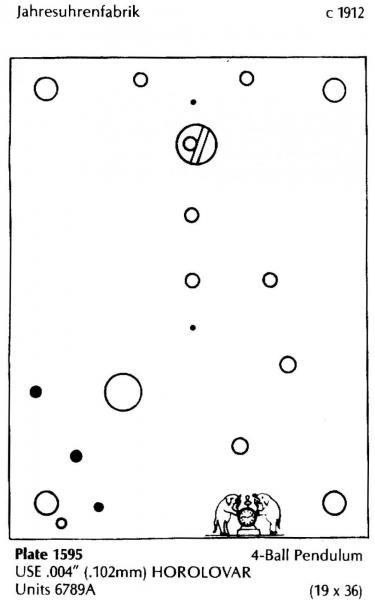

Witam. Zaobserwowłem wiosenny zastój w temacie roczniaki. Więc proszę o pomoc w identyfikacji zegara Jahresuhrenfabrik (August Schatz razem z synem). Przejrzałem dostępne posty i literaturę i doszedłem do wniosku, że sygnatura na tylnej płycie wskazuje produkcję zegara na lata 1910-1923. Jednak nie jestem pewien. W zegarach z okolic 1910 r, słonie były większe i były pokazane w ramce. Poza sygnaturą nie ma numeru.
Witam!
W literaturze są dwie płyty podobne do płyty Twojego zegara. Różnią się otworami na śruby do mocowania osłony włosa. W zasadzie masz "w połowie" podobną płytę do rycin z książki. Masz za mało, albo za dużo o jeden otwór w płycie.
Jak już wielokrotnie udowodniono na forum nie można ufać datom zawartym w tej książce. Wydaje mi się, że zegar jest młodszy o jakieś 10 lat, ale o tym niech się wypowie kol. Dziadek. Czy mocowanie uchwytu siodełka zawieszki jest wyginane?

Dziękuję za zamieszczone rysunki i informacje dotyczące roczniaka ze słoniami
