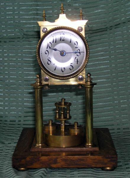

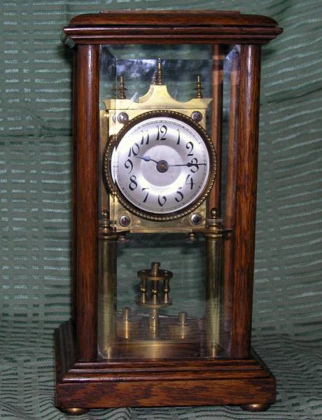

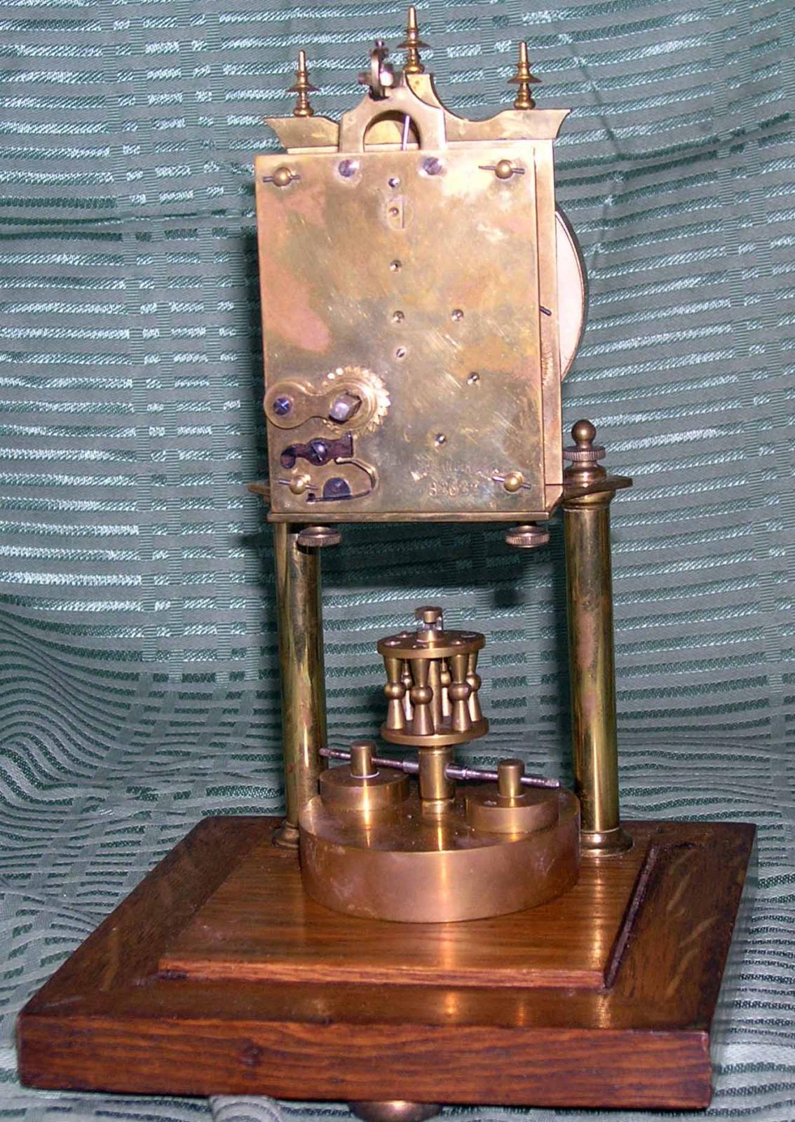

No  Marian  spisales  sie  niezle  ,musialem  sie  kopnac  na  strych  zeby  taki  znalezc , moze  bedzie  pasowal.Moj  ma  chyba  tubular  suspension?
Jutro  sie  nim  pobawie  w  montaz  ,brakuje  tarczy  i wahadla  ale  poszukam  jeszcze.
Jestem  Ci  wdzieczny Marianie  jak  nie  wiem  co. Oczywiscie  to  ta  obudowa  o  ktorej  rozmawialismy  na  spotkaniu.
To  jest  wlasnie  koledzy  przyklad  wspanialej  wspolpracy  i  zabawy  na  tym  forum
 Dzis  pytanie -  Dzis  odpowiedz.
Ps.wlasnie  sobie  przypomnialem - mam wahadlo -  zostala  tarcza. :rolleyes:

Brakuje Ci jeszcze ćwiertnika i koła godzinowego w przekładni wskazań.
Janek, znalazłeś mechanizm Kundo, a potrzebujesz Badische...
Powinienem  gdzies miec Badische  wolny   ale  to  potrwa,trudno cos znalezc  w  balaganie.Popelnilem blad wklejajc fotki Kundo  :wacko: wzialem pierwszy  podobny

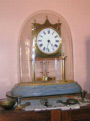

Piotr, ten drugi na kamiennej podstawie jest rewelacja, ale widzę, że Ciebie koledzy olali...
Oui, oui... :P
Piotr

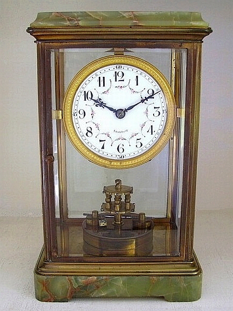

Jak napiszecie więcej o tym onyxowym JUF, to trochę stolarki też pokażę  :P.
Spokojnie, ja nie olałem!! :)
Roczniaki w obudowach z onyxu są bardzo rzadko spotykane i głównie szły na rynek francuski.
Ja osobiście nie mam żadnego takiego w swoich zbiorach, więc i informacji o nich nie mam zbyt dużo. Przejrzałem dostępne mi katalogi i takiego samego nie znalazłem. Przejrzałem również NAWCC i też takiego nie znalazłem.
Więc jeżeli mam cokolwiek napisać, to tylko na podstawie mechanizmu w nim zamontowanego. Mechanizm nie posiada żadnych numerów, tylko samą sygnaturę dwóch słoni.
A na podstawie tej samej sygnatury można napisać tylko tyle, że został wyprodukowany pomiędzy 1927 a 1939 rokiem.
Można jeszcze napisać, że jest cały i niepoobijany, jest moim zdaniem bardzo ładny, ma bardzo ładną tarczę i brakuje osłony włosa w mechanizmie.
No i oczywiście wyprodukowała go fabryka o nazwie JUF. Jestem również przekonany, że zegar jest oryginalny i nie jest to żadna podróbka i przekładka.
To tyle, co ja mogę na temat tego zegara napisać.
Może inni koledzy będą wiedzieli coś więcej.

O, w międzyczasie Dziadek napisał- dziękuję bardzo! Najbardziej mnie cieszy brak uszkodzeń kamienia i złocenia zachowane w całości. Nikt go popiołem nie szorował do glancu!

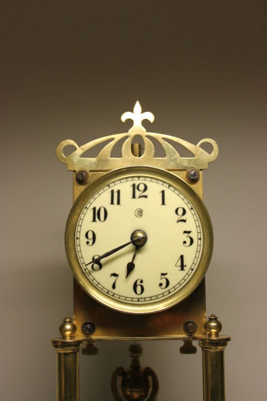

Janek, na pierwszym zdjęciu ten w środku to roczniak bijący - jest jeszcze na co polować.
W pokazanych przez Ciebie szkieletorach (#1038) indeksy są w jednym czarne, a w drugim granatowe, czy tak?
Żeby nie było, że GB wypadł francuskiej sroce spod ogona. Ten do pary ma mosiężnego kareciaka, zerwany włos wymieniony:

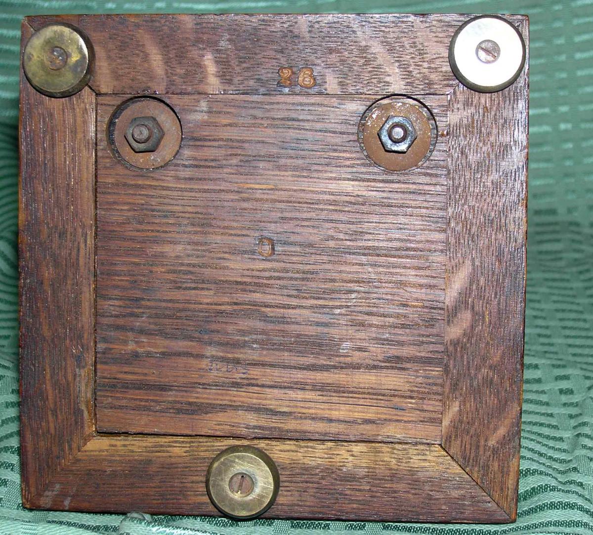

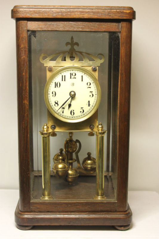

Taki drewniaczek budżetowy:
Szyba kryształowa tylko z przodu, tanio miało być.

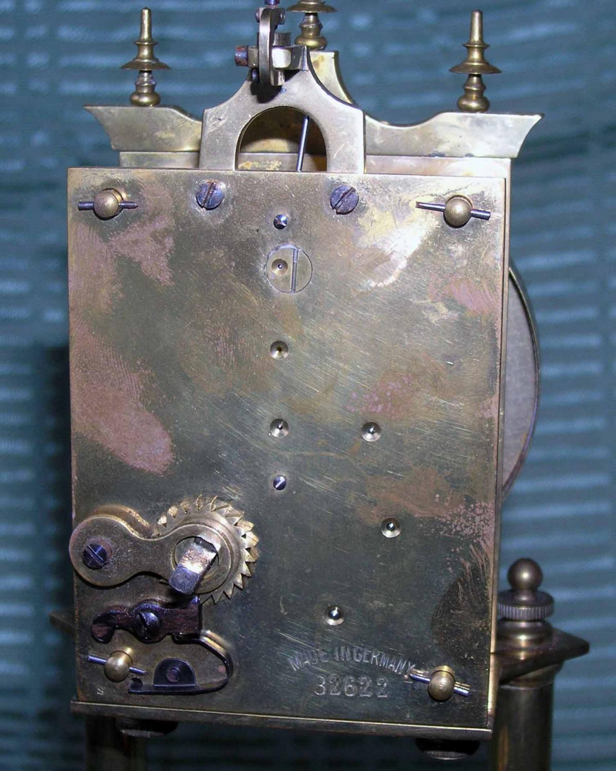

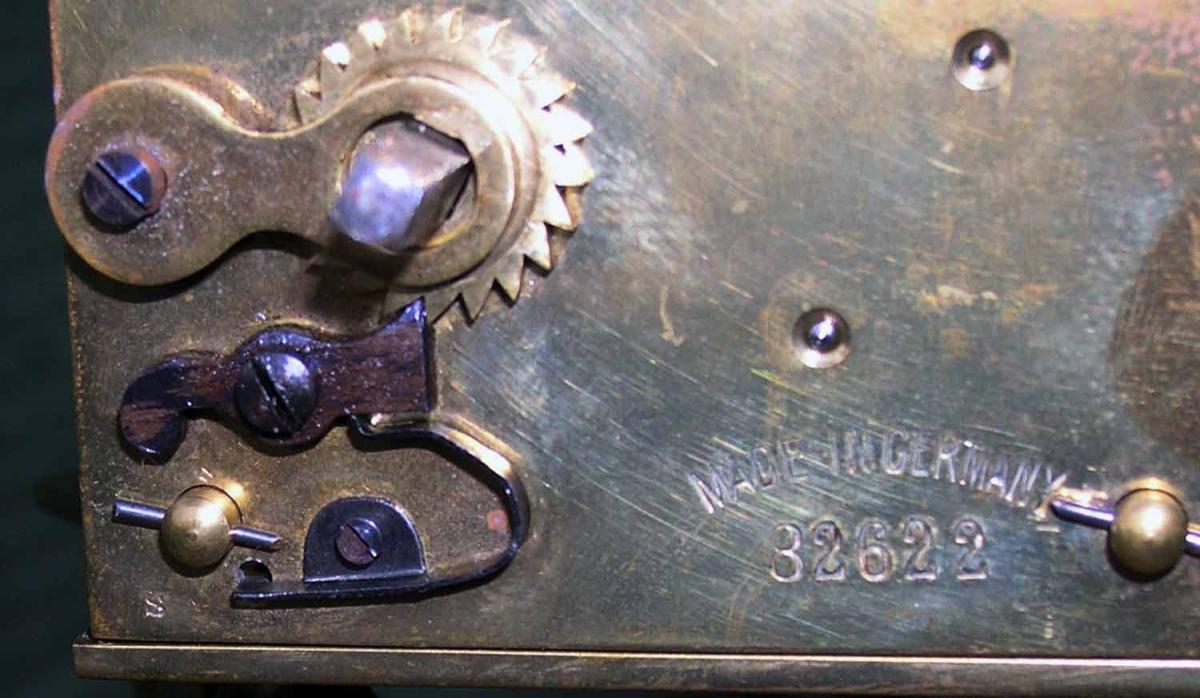

zanim Terwilligera przyślą: czy mogę prosić o podanie grubości włosa?
I jak go odnaleźć, skoro identyczna płyta z napisem Made in Germany, jest pokazana jako Plate 1439, a z literką "s" w lewym, dolnym rogu jako Plate 1504A? Mój ma full wypas: jedno i drugie  :).

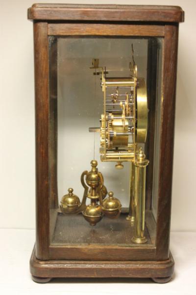

Zastosuj do tego zegara włos o grubości 0,004" (0,102mm) firmy Horolovar.
Odległość widełek od górnej zawieszki mierząc po włosie około 8,5mm.

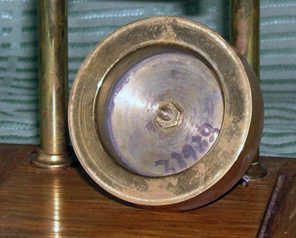

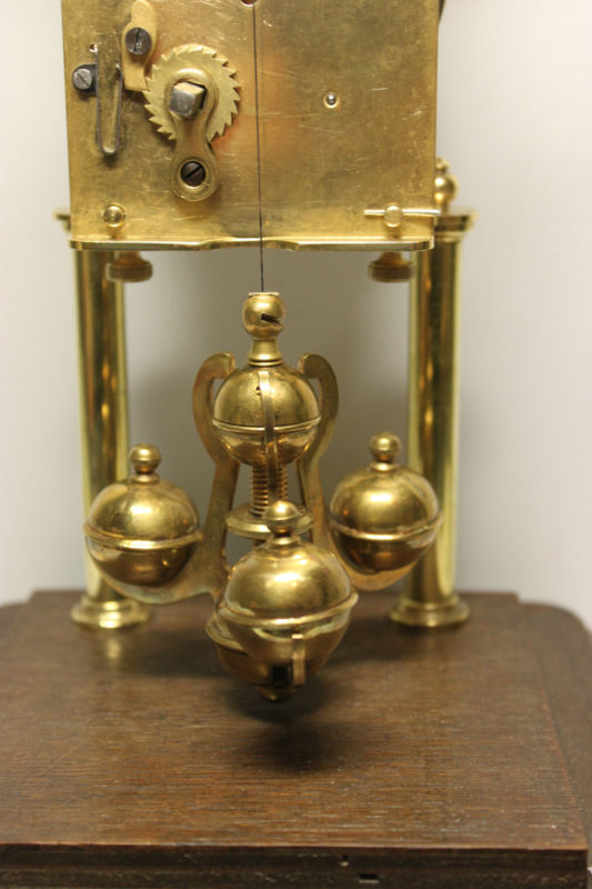

Kol.Fibo, czy mógłbym prosić o dodatkowe zdjęcie wahadła od spodu.
Już daję, ale to wycinek, jak trzeba wyraźniej, to jutro, przy świetle...
Ciekawostką w tym zegarze jest to, że producent zastosował drewniane obudowy z kwadratową podstawą i musiał zmniejszyć średnicę talerza w wahadle powiększając jego wysokość (grubość).
Ot, to wahadło to taka ciekawostka, której nie spotkasz w innych zegarach tej firmy.
