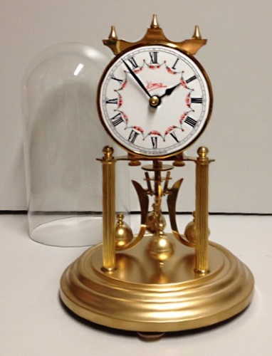

Mój roczniak został upolowany w sklepie ze starociami za stówkę. Brakowało nóżek, włosa i osłonki włosa dolnej zawieszki. Tarcza od jakiegoś kwarcowego. No ale to był pikuś. Gorzej, że okazało się, że moja Koma ma wahadło od Kerna. Czyli składak. A to znaczyło problemy przy uruchomieniu. Na szczęście udało się. Aktualnie trwa faza regulacji (dziś było poniżej 10 min na plus w ciągu połowy dnia).
Foto poniżej.
Tarcza zamówiona (odmalowana ręcznie z przesłanego mailem foto jako wzór).
Werk wyczyszczony (miał tyle sierści w sobie jakby pies na nim w budzie przez rok spał).
Wyszło dość ładnie.

Proszę o pomoc: kupiłem i wymieniłem w moim roczniaku GB (o którym było pisane kilka dni temu) włos na .102, bo nie byłem pewien czy w kupionym w UK zegarze włos był
właściwy (był też na mój gust trochę zbyt krótki). Zegar spieszył ok. 20 min/24 godz zaś wahadło obracało się jedynie o ok. 100 stopni (a nie 270 stopni).
Przestawiłem też widelec jak radził jeden z Kolegów, ale wtedy wogóle nie chciał chodzić, więc wróciłem do poprzedniego ustawienia widelca. Chodził tak 2 tygodnie.
Teraz, po zmianie włosa spieszy jeszcze bardziej i czasami "zaterkocze" i wskazówka dostaje gwałtownego przyspieszenia. Reasumując- jest do kitu i w związku z tym pytanie.

I po pierwsze jak napisali koledzy zegar przed regulacją musi być wymyty i naoliwiony odpowiednim olejem. Bez tego nie warto nic robić. Od tego zawsze zaczynam.
Zegar wcale nie musi się faktycznie spieszyć. Okresowe "terkotanie" jest przyczyną spieszenia widocznego przy odczycie czasu.
Czy wahadło obraca się symetrycznie w jedną i drugą stronę? Poczytaj o drodze straconej, i jak ma wyglądać dobrze ustawiony wychwyt Grahama.
Z kręceniem mimośrodem trzeba uważać, by płyty zegara sobie nie pokaleczyć. Może bardzo ciężko się obracać..
Zwykle wychwyt może być ustawiony w zegarze przez fabrykę i nie wymaga żadnej regulacji przez 100 lat ;).

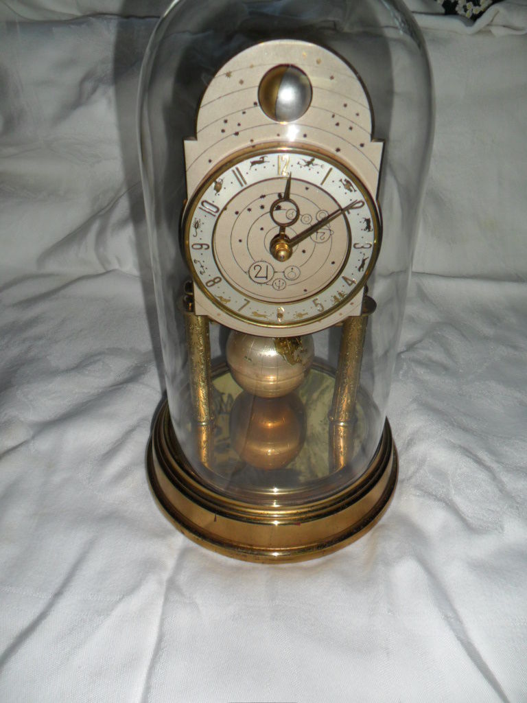

Takich jeszcze nie widziałempost-57894-0-38772100-1386332427_thumb.jpgpost-57894-0-53919700-1386332458_thumb.jpg
I jeszcze jeden -ciekawe wahadłopost-57894-0-22105900-1386341494_thumb.jpgpost-57894-0-01107600-1386341523_thumb.jpgpost-57894-0-28837800-1386341554_thumb.jpg
