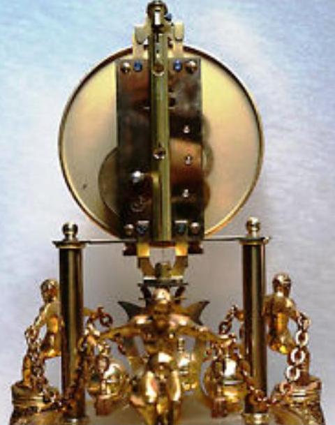

Można poznać Wasze zdanie na temat takiego roczniaka? Brak zdjęcia płyty. Jedyne zdjęcie:post-57894-0-60273700-1388697085_thumb.jpg
Jeśli chcesz kupić to poproś o zdjęcie płyty dla pewności. Mam bardzo podobnego firmy Kern praktycznie bliżniak:))
Gość chce za niego 150 zł plus poczta. Warto?
wszystko zależy w jaki jest stanie mechanizm czy ma włos Klosz jest ?? Od czegoś trzeba zacząć :)) Dowiedz się więcej i zdjęcia niech ci prześle dodatkowe dla pewności
Pisze że chodzi dobrze, klosz szklany jest. Ale chyba sobie odpuszczę bo to aż z Francji. Gdyby to był Schatz albo JUF, to chyba bym się skusił. <_<

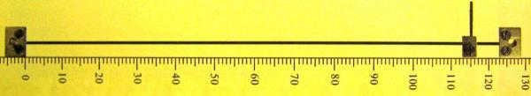

Kupiłem jednak Kerna, ale innego. Czekam aż dojdzie, wiem tylko, że: oczywiście włos jest uszkodzony, brak jednej śruby. Ale tak to niestety jest, gdy się nie zna francuskiego, bo oni za cholery nie chcą używać innego języka. Próbuję znaleźć dobór włosa do KERNa, ale nie potrafię (skleroza ...). Może Ktoś podpowie? Załączam fotkę.post-57894-0-71370700-1389013420_thumb.jpg

Nic prostszego jak zmierzyć grubość, z tego , co piszesz jest zerwany. Punkt wyjścia masz. Pzdr:)P

Zrobię gdy dojdzie. Znalazłem stronę muzeum zegarów Kern i wydaje się, że kupiłem model 546G. Niestety link do części zam. nie działa. Na stronie Horolovar nie potrafię znaleźć tabeli z firmami i grubościami (chociaż gdzieś była, bo szukałem i znalazłem do mojego GB). Na stronie innej firmy sprzedającej Horolovara znalazłem Kern= 0,022 ale Kern robił wykonania zwykłe i miniaturowe (piccolo) i nie wiem czy włos był taki sam co do grubości.
Nie mam takiego miernika do 0,001mm, a poza tym nie wiem czy urwany włos był ok.
Jeżeli to jest niższy roczniak, z tego co kiedyś wkładałem, to może być ok  0,05mm. 0,06mmm. Są suwmiarki z dokładnością do 0,01 i to wystarczy. Pzdr:)P

Bardzo ładny zegar kupiłeś, moim zdaniem to najładniejszy roczniak jakie Kern&Sohne produkował.
Włos ma grubość 0.0036" (0,091mm), reszta na zdjęciu.

Bardzo dziękuję Dziadku za pomoc. Niepotrzebnie kupiłbym ten włos 0.022". Żona określiła tego roczniaka, że jest wykonany "na bogato". Mam trochę obaw co do jego stanu.
