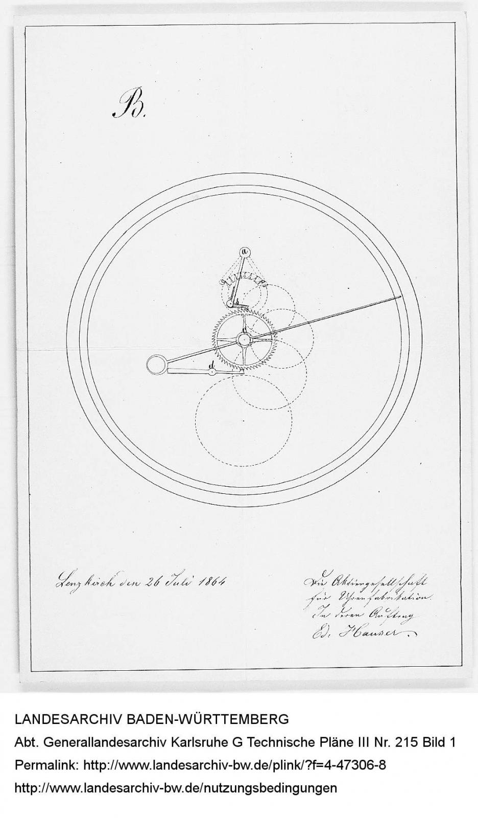

Oled 100 #83 Napisano 29 Stycznia 2018 Cześć koledzy! Podczas procesu zbierania informacji dla matrycy Lenzkirch znalazłem rysunkowy patent dla mechanizmu tych zegarów. Jest datowany na 1864 r. I został znaleziony w Landesarchiv Baden-Württemberg (Patentschriften Nr 215). Jest to opisane jako "mechanizm zegarowy (zegary wahadłowe)". Jest to wynalazek firmy Lenzkirch, który umożliwia używanie centralnej drugiej ręki na małych zegarach. Jest datowany 26 lipca 1864 r. (Patrz załącznik). Z poważaniem,Oleg . 0 Udostępnij tę odpowiedź Odnośnik do odpowiedzi Udostępnij na innych stronach
tarant 2979 #84 Napisano 29 Stycznia 2018 Jeżeli to jest patent dotyczący się tytułowego zegara, potwierdza on znaczne "odmłodzenie" numeracji zegarów Lenzkircha, 0 Pozdrawiam Piotr Tolerancja musi być nietolerancyjna wobec nietolerancji. Němec z Královce Udostępnij tę odpowiedź Odnośnik do odpowiedzi Udostępnij na innych stronach
Oled 100 #85 Napisano 29 Stycznia 2018 Cześć Piotr! Czemu? Zostało to już uwzględnione w macierzy. 0 Udostępnij tę odpowiedź Odnośnik do odpowiedzi Udostępnij na innych stronach
tarant 2979 #86 Napisano 29 Stycznia 2018 No jak "czemu"? Tytułowy zegar z roku 1852 zrobił się młodszy o 12 lat, wychodzi, że jest (nie wcześniej niż) z roku 1864 i wszystko się zgadza z Twoją tabelą 0 Pozdrawiam Piotr Tolerancja musi być nietolerancyjna wobec nietolerancji. Němec z Královce Udostępnij tę odpowiedź Odnośnik do odpowiedzi Udostępnij na innych stronach
