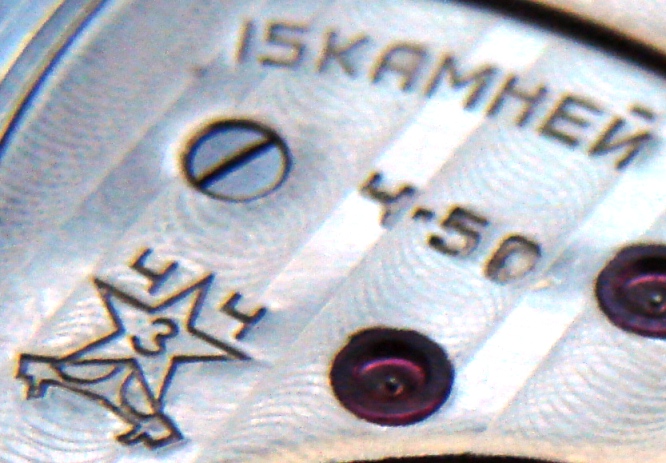

Wróciłem właśnie z Bytomia i drugi raz z rzędu, zamiast części do amerykańców (posucha), kupiłem Mołnię. O taką:

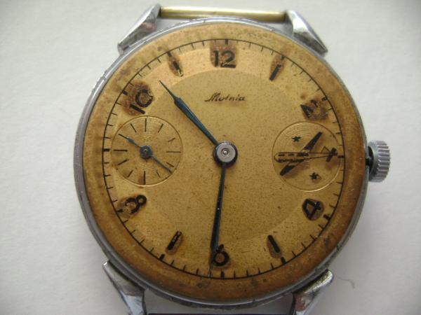

Niby nie miałem kasy, ale że kosztowała dokładnie tyle, ile wygospodarowałem w tym miesiacu na części - długo się nie zastanawiałem. Jak widać koperta to przeróbka (ale IMO fabryczna, "legalna", starej, kieszonkowej mołnii z ok 1950 roku:
Z tyłu taka:

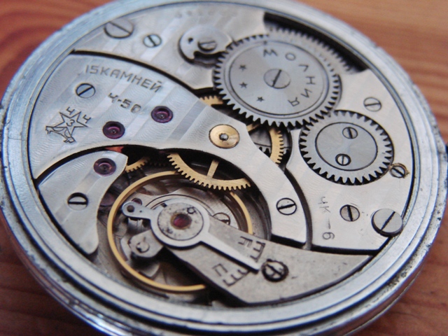

A w środku - ciekawostka. Mechanizm z 1950 roku (4-50) z... Czelabińska!!! Byłem pewien, ze Czelabińsk zaczął robić Mołnie co najmniej kilka lat później, a tu niespodziewajka :)
Nie ma mowy o pomyłce - zero w dacie wyglada tak sobie, ale wykończenie wskazuje na 50 rok - to na pewno 4-50!
Uploaded with ImageShack.us
EDIT: na pewno oryginal - na płaskim deklu jest napsi GOST 918-41, wiec takie dekle bez zdonien produkowano fabrycznie - czyli całe koperty też :)
Miłego dnia!

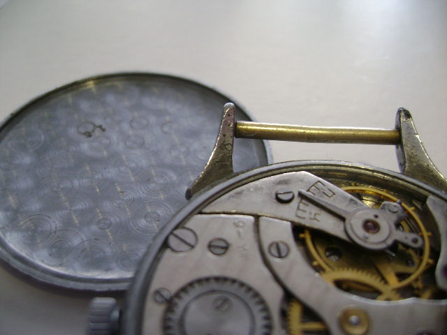

Imho przerobiona z kieszonki - bicia gost z 41 roku są na delkach w starych mołniach, kieszonkowych zimach, salucie. To po prostu jakaś norma dotycząca zegarków (kieszonkowych?).
A samego zegarka gratuluję - raz werk z trudnym do dostania biciem (na szczęęscie mam :) ) dwa - ja po prostu uwielbiam Pasówki z epoki robione na mołni :)
Opublikowano
Owszem, ale dekle były inaczej wykończone. GOST to odpowiednik znaku jakości. Z tego, co udało mi się ustalić, takie zegarki jednak istniały.
Miłego dnia!
Opublikowano
Przepraszam, ale moim skromnym zdaniem GOST to symbol jakiejś normy, może na temat jak nosić kieszonkę B)
pozdrawiam
PS Pikna ta mołnija, zazdraszczam !!!
Opublikowano
Oj - w zyciu ani mi się śni! Te akurat zegarki są świetnym uzupełnieniem kolekcji, bo jeśli to pasówka, to nie współczesna, tylko stara. Do tego zrobiona z ogromną starannością - naprawdę te konkretne koperty są tak dobre, ze wciaż nie ma jasności, czy były one przerabiane, czy są fabryczne - płaski dekiel o tym kształcie bez zdobień na pewno nie występuje w kieszonkach, a jest oryginalny (bo ma nabity GOST). Należy jeszcze wspomnieć, że miejsce, gdzie powinien być kominek jest pokryte chromem - nie jest po prostu urwany i przeszlifowany. Czyli jesli ta koperta jest przerobiona z fabrycznej kieszonki, trzeba było dolutować uszy, zeszlifować dekiel na płasko, usunać kominek i zeszlifować elegancko miejsce po nim, a potem całosć pochromować. Wiec jesli to nie powstało w fabryce, to musiał to być profesjonalny zakład - po co psuć? Inna sprawa, ze z reguły te naręczne mołnie mają zwykłe, kieszonkowe tarcze z 12 na trzeciej. Byc moze zatem ktoś zajmował się przerabianiem np samych tarcz, ale dawno, bo to nie współczesna robota. Tak czy inaczej IMO bardzo ciekawy zegarek w tej formie, w jakiej jest teraz - szkoda go ruszać, zwłaszcza, ze fajnie wygląda na łapce :rolleyes:
Oczywiście można jeszcze kupić zwykłą kieszonkę z, damy na to, 52 roku i zamienić mechanizmy - pasówka na zwykłej mołnii z Cz2Z i kieszonka na czelabińsku, ale... wtedy dopiero porobi się składactwo do kwadratu, a tak ten czelabińsk najpewniej jest w kopercie, w której wyszedł z fabryki, być moze przerobionej, być może nie...
Miłego dnia!
Opublikowano
Jeżeli tak sprawy wyglądają to ingerencja w zegarek nie ma sensu.
Tak ja piszesz albo produkcja fabryczna albo profesjonalna przeróbka.
Jeszcze raz gratuluje ciekawego zegarka!
PS
Może Mark Gordon ma w swojej kolekcji podobny okaz.
Opublikowano
pmwas - zaczynasz mnie przekonywać z fabrycznością tych kopert :o
corn86 - przywracanie jej do stanu "kieszonkowego" mija sie z celem, jeśli juz renowacja to lepiej kupić zdezelowana kieszonkę - niszczenie tej konkretnej - szkoda - te zegarki to część historii mołni.

Pmwas - Mołnia świetna! Nic bym nie zmieniał w stylu (ewentualnie tylko pochromował kopertę), a jedynie bardziej wyrazisty pach bym sprawił. Bardzo fajny "pasiasty" werk. Dobry nabytek! Gratki!

Dziękuję za wskazanie w temacie Nowe nabytki , że temat MOŁNIA CzCzZ był już poruszany. Uważam,że Mołnie naręczne nie koniecznie muszą być pasówkami pochodzącymi z przerobionych zegarków kieszonkowych ale nie wykluczam takiej ewentualności.Posiadany przeze mnie egzemplarz posiada kopertę trzyczęściową składającą się z ramki szkiełka (biały metal chromowany),korpusu z dolutowanymi uszami (biały metal chromowany) oraz dekla ( chromowany mosiądz ). Dekiel posiada od zewnętrznej strony płaską powierzchnię bez żadnych opisów a od wewnętrznej strony powierzchnia jest ozdobiona przeszlifowaniami w formie kółek o różnej wielkości i nierównym wgłębieniu. Może to wskazywać, ze ktoś uczył się dopiero to robić. Ponadto jest tam wybita liczba 18. Liczba 18 jest też wybita na jednym z uszek korpusu koperty. W miejscu gdzie współczesne zegarki mają mocowane teleskopy uszka korpusu są połączone (prawdopodobnie) cienkim drutem na który nałożona jest pasowana na wymiar rurka mosiężna , która obracając się ułatwia zakładanie paska. Werk jest zdobiony szlifem w tym wypadki pewnie "czelabińskim" w paski. Największe moje wątpliwości wzbudza jednak tarcza. Jest koloru mosiężnego z szerokim błyszczącym rondem. Sekundnik na "9". Na "3" wizerunek staroświeckiego samolotu i dwie gwiazdy. Obrazek posiada też cień który powoduje złudzenie, że samolot i gwiazdy są ponad tarczą. Ocyfrowanie na godzinach 2 , 4, 6 , 8, 10 i 12. Nie wiem z jakiego zegarka pochodzi ta tarcza. Napis "Mołnia", z prawdopodobieństwem graniczącym z pewnością wykonany jest ręcznie i to po polsku, w miejscu gdzie usunięto inny napis. Być może wcześniej był tam również napis " Mołnia " ale po rosyjsku. Czy ktoś może pomóc przy identyfikacji z jakiego zegarka pochodzi koperta a z jakiego tarcza jeżeli przyjąć , że nie są to oryginale wyroby z Czelabińska?
Opublikowano
A żeby my to wiedzieli... ;) Zależy chyba od zegarka. Spotyka się takie, które ewidentnie mają przerobioną oryginalna kopertę na naręczną, są tez takie w zupełnie innych kopertach. Trzeba porównać z kieszonkowa Mołnią z tego okresu i zobaczyć, czy to to samo, tylko z uszami, czy cos zupełnie innego.
Miłego dnia!
