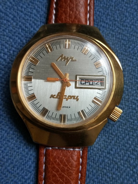

Jakoś tu ostatnio cisza .Wrzucam więc kilka zdjęć swoich ostatnich zakupów. Na szczęście udało mi się je uruchomić :)

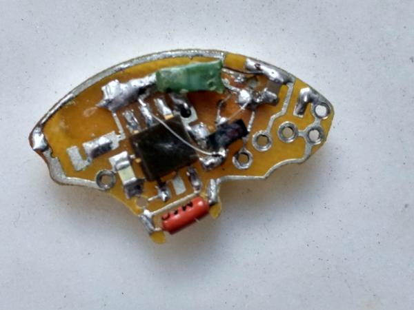

W Łuczach uszkodzone tranzystory , więc zastosowałem inne (choć dużo większe ) co widać na zdjęciu płytki :D
Ładniutkie nabytki :)
Widzę chyba dwa moje :) Świetnie, że je przywróciłeś do życia:)
Gratuluję.
Gratuluję.
Zgadza się ,Rakieta i Slava są od Ciebie  :) Dzięki . Masz jeszcze piękną Czajkę rezonator . Będę próbował chociaż chętnych wielu  :(
...A przy okazji - czy w tym Łuczu ze zdjęcia były wymieniane tranzystory? Pytam, bo nigdy nie spotkałem się z taką fabryczną farbką/masą zabezpieczającą.
Dopiero teraz, ale może komuś przyda się  odpowiedź.
Fabrycznie tranzystory zalane były białym lakierem, widziałem też egzemplarze nie lakierowane, w każdym przypadku proponuję zabezpieczyć tranzystory dobrym lakierem (ja używam Bloc'Lube firmy Electrolube) ponieważ te nie lakierowane mają bardzo, bardzo cienkie nóżki, które mogą się rozpaść, a w wersji lakierowanej warstwa zabezpieczająca często jest spękana po latach i powietrze, które przedostanie się do tranzystorów (te są bez obudowy) może spowodować uszkodzenie ich.
elektronika Łucz 3055
 na zdjęciu wymienione uszkodzone tranzystory na współczesny podwójny tranzystor

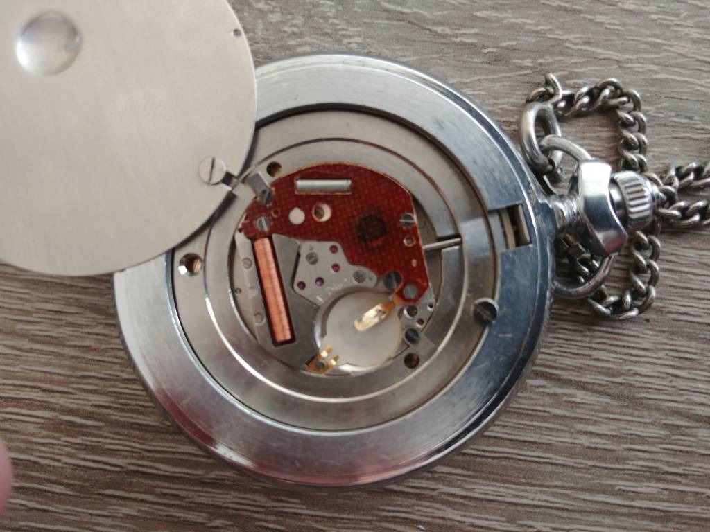

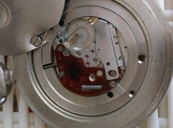

Witam, jest tu ktoś kto by mi ta molnie przywrócił do życia? Mój zegarmistrz nawet nie spojrzał na nia. Włożyłem nowa baterie, jak była pod kątem to działa jak włożę normalnie to nie reaguje. Resztę na ewentualny priv
Ma "dnie" zagłębienia na baterię, pod blaszką "-" powinna być wkładka izolacyjna, spróbuj wyciąć krążek z grubszej folii. Powinno pomóc.
Kolego Odin jesteś WIELKI :-) a juz chciałem rozkręcać i czyścić. Faktycznie pomogło. Taka drobnostka zaoszczędziła mi sporo czasu. Dziękuję
Niech dobrze służy!
I tak bym ją na twoim miejscu rozebrał. Spójrz na wskazówki, minutowa pokazuje za kwadrans 12 a godzinową kwadrans po. Wskazówki są mówiąc delikatnie - niezbyt zbierzne ; )

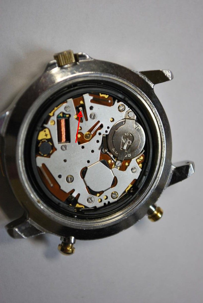

Dobry wieczór!
Przepraszam, że zamieszczam ten link tutaj, ale liczę na Waszą pomoc.
http://zegarkiclub.pl/forum/topic/171021-seiko-dancing-hands-pomoc-techniczna/

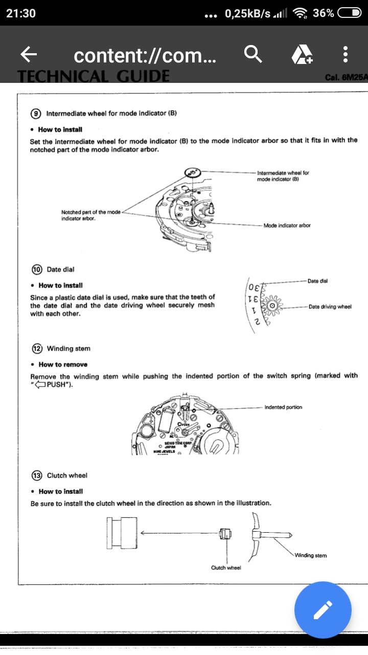

Wiem, że w dziale radzieckim jest wielu cudotwórców, wręcz wskrzesicieli, dlatego zdecydowałem się napisać do Was. W dziale japońskim ponad 100 wyświetleń a nikt nie wie/ nie napisał jak wyciągnąć wałek z koronką ( a na tym mi głownie zależy żeby przed oddaniem do serwisu wyczyścić tarczę, kopertę).
Podaj symbol z mechanizmu albo daj lepsze foto napisów bo z tego zdjęcia nic nie widać..
Seiko 6M25 6000 'Dancing Hands' - oznaczenie modelu
do mechanizmu dobiorę się jutro, spróbuję przy dziennym świetle zrobić lepsze foto.
Edytowane przez MadGravediGGer77
Na czuja powinno się wcisnąć zaznaczone miejsce. Powinieneś mieć tam napis push ze strzałką. Chyba że to nie ten mechanizm...
Edytowane przez gregch
Jutro działam:)
Wygląda, że ten.
Dzięki śliczne, o efektach poinformuję.
Tylko delikatnie działaj :)
