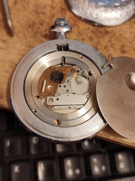

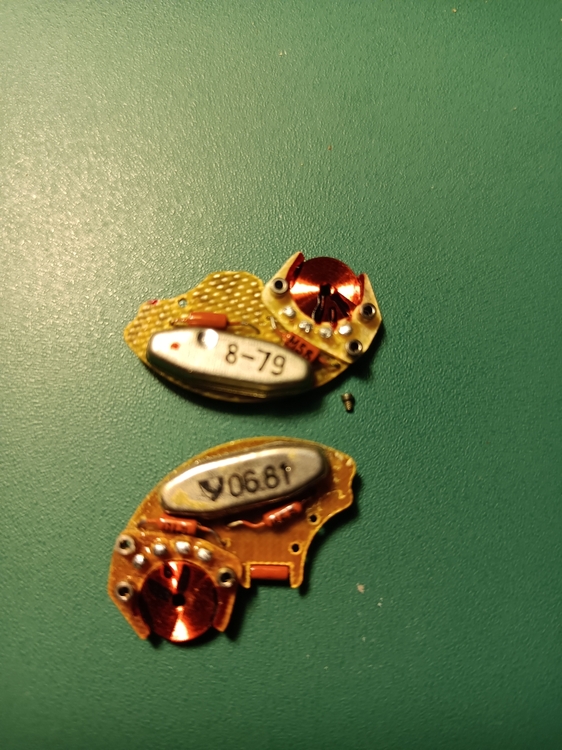

Witam.
Poszukuję sprawnego układu do elektromechanicznego Łucza .
Objawy :
1. Balans w jednym i drugim przypadku bez baterii ładnie chodzi nawet przy lekkim drgnięciu.
2. Jeden i drugi układ po włożeniu baterii nawet nie drgnie, nie grzeje się.
WNioskuje że są uszkodzone. Chyba że ktoś wie jak przyrządem sprawdzić czy jest przejście?
sprawdzane na 3 różnych bateriach.
Filmik do YouTube
Klik
Edytowane przez michsla1981

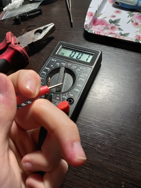

Ja robie to tak:
16 minut temu, Kacperek_77u napisał(-a):
Ja robie to tak:
O Jezu Kacperek jak działa przyrząd to wiem.😂..🤦
Zasilanie do tego modułu to w ogóle dochodzi ?
Widzę że styki masz w fatalnym stanie, zielony nalot może nie przepuszczać prądu wcale lub przepuszczać tylko jego część.
Trzeba rozkminić jak tam idzie zasilanie i sprawdzić na płytce czy dochodzi.
Cewki elektromagnesów też można omomierzem zmierzyć , z filmu wychodzi że są dwa uzwojenia ???
Ja będę miał takiego wkrótce, jak nie zadziała i mnie wkurzy to wsadzę do środka NH36 albo jakąś etę w automacie i bez prądu będzie chodził 🙂
Już jest wysyłka zaplanowana do jegomościa.
Styków nie ruszam bo tam można łatwo UJ uwalić.
Masz rację jeden i drugi wymaga czyszczenia dodatkowo od baterii w dół idzie pręcik do płyty on też może być wygięty.
Dziękuję za pomoc 👍

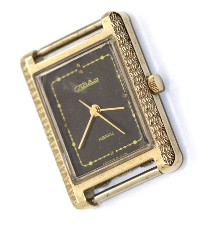

no takiego pomysłu na frankena to jeszcze nie widziałem. bo nie sądzę, żeby ktoś w jakieś "manufakturze" toptajmy składał na radzieckich częściach :D. tylko komu by się chciało podmieniać tarczę w tym łuczu...
mam trochę elektronik 5  ,  ale z czeskimi napisami nie widziałem
oczywiście ... nie dooglądałem ...   ciekawe jak werk  , ale widać że idea była jedna ..
