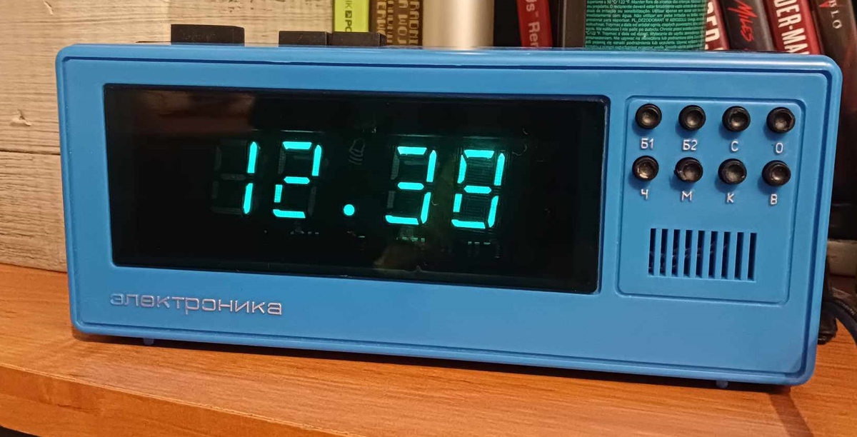

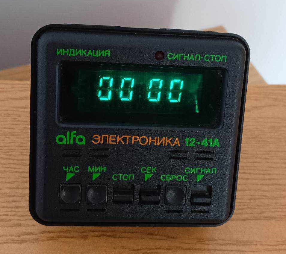

takiej nie mam, ale często jest jeden od zwiększenia mocy lamp. i jak się go ogarnie, to można wtedy godzinami i minutami manipulować. ew. druga opcja to znalezienie takiego, co resetuje to zero:zero. i potem godziny i minuty.

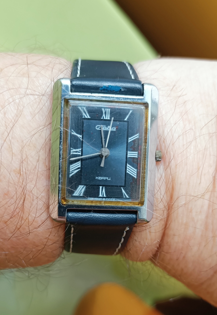

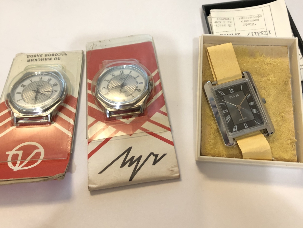

28 minut temu, Adamoto napisał(-a):
Moja Slava Pepsi mocno się spóźnia, co może być przyczyną słaba bateria?
Raczej stare smary, pewnie nie wymieniane nigdy
Jak coś to mogę ją ogarnąć, odezwij się pv

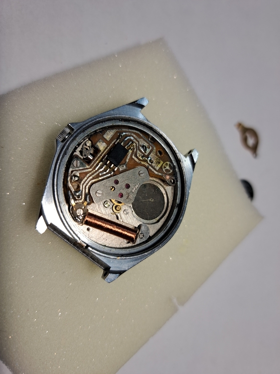

Opublikowano

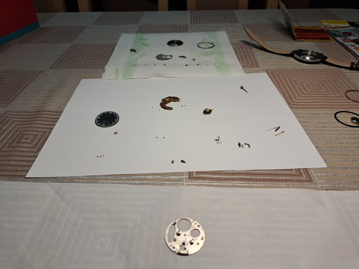

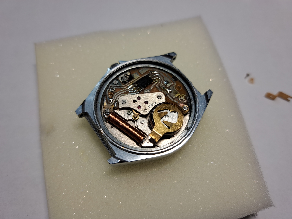

Wczoraj taki wpadł. Dziś zacierający się ćwiertnik zmusił mnie do demontażu i czyszczenia całego werku. Na szczęście operacja zakończona powodzeniem. Z braku odpowiedniego narzędzia musiałem odpuścić rozbieranie silnika na części ale pewnie za jakiś czas wrócę do tego tematu. Jeżeli ktoś ma taki silnik na zbyciu to chętnie odkupię, nie musi być sprawny. Przyda się żeby przećwiczyć demontaż i montaż. Oczywiście sprawnym też nie pogardzę 🙂

Niestety miałem pod ręką tylko olej do skrzyń biegów, który stosowałem czasem do sprężyn itp. i moebiusa 8000 więc użyłem tego drugiego. Nie powinienem tego robić tym olejem ale chyba lepiej tak niż jakby miał chodzić zasyfiony. Wstyd się przyznać, amatorka pełną gębą ale zawsze to jakiś eksperyment.

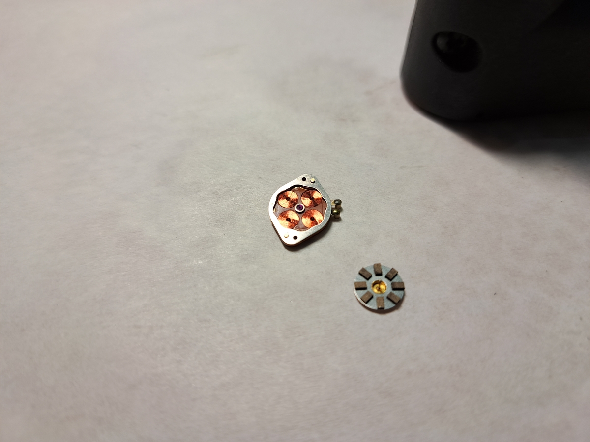

W mojej kwarcowej rakiecie w końcu wziąłem się za serwis silnika. Operacja się udała jednak nie obyło się bez uszkodzenia blaszki z magnesami. Mimo to poskładałem silnik i zegarek chodził. Postanowiłem jednak poszukać dawcy i podmienić tę blaszkę. Tutaj z pomocą przyszedł kolega @Goral35. Silnik w rakiecie poprawiłem ale razem z częściami dostałem też kilka kwarcowych trupków. Wśród nich była Sława na 3056a oczywiście z uszkodzoną cewka. Dziś w ramach eksperymentu udało się naprawić cewkę przez odwiniecie przerwanych zwojów i przylutowanie drutów do pól stykowych cewki. Miernik wykazał przejście na cewce, założyłem ją do mechanizmu i zegarek ruszył. Nie wiem jak będzie z dokładnością chodu i w ogóle jak długo to pochodzi ale na razie działa. Zegarek jest trochę niekompletny ale jakoś go poskładałem i będę testował.
