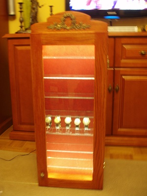

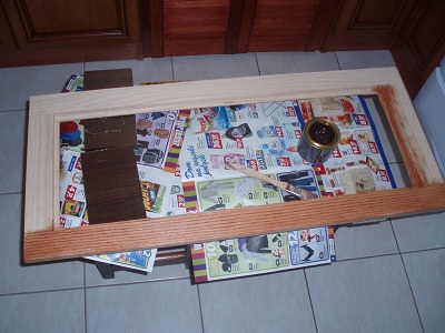

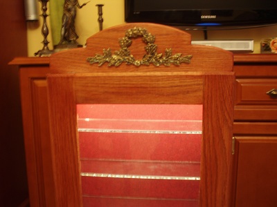

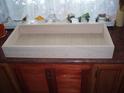

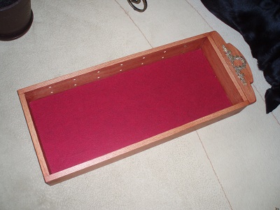

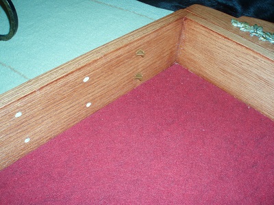

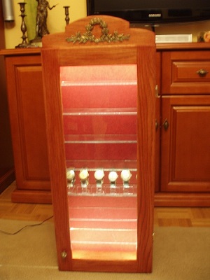

Teraz ja przedstawię owoc działalności własnych łapek. Strugałem sobie troszkę na działce, troszkę w domu i dziś wszystko złożyłem do kupy. Jak zawieszę na ścianie i ustawie na baczność lokatorów to postaram się strzelić lepszą fotkę.
Konstrukcja zrobiona z czerwonego dębu, tylna ściana wyłożona filcem, podświetlenie ledowe, aplikacje mosiężne.
Wygląda bardzo ładnie, życzę żeby szybko zaczęło brakować w niej miejsca ;)
Dzięki za dobre słowo. Miejsca już brakuje choć jest go na 48 szt., ale i założenia były takie, że tu będą same perełki.

Jak tylko zawiśnie na ścianie, to zostanie zapełniona i poddana sesji foto. Na razie trwają domowe debaty gdzie zawiesić. W końcu to jest kawałeczek mebelka ;)

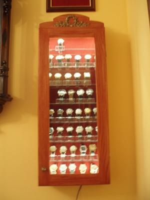

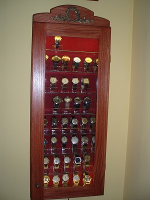

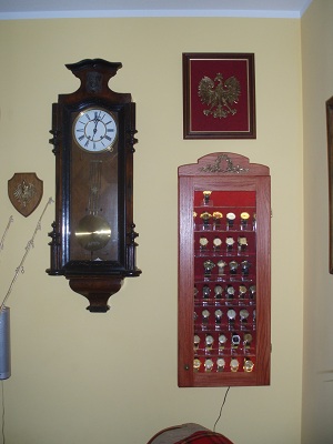

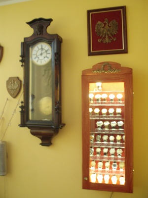

Gablotka zawisła na ścianie. Niestety zabrakło mi troszkę pasków, więc jest jeszcze wolne miejsce. Jak się podoba kolegom owoc pracy rąk moich. Niestety nie potrafię posiadanym sprzętem zrobić lepszych zdjęć.
Ogólnie prezentuje się bardzo okazale, jedyna rzecz nad którą można by ewentualnie jeszcze trochę popracować to równomierność oświetlenia. Może zamiast źródeł światła na górze i dole udało by się umieścić jakieś diody pionowo wzdłuż prawej i lewej krawędzi gabloty?
Tajtek genialnie Ci wyszło dzieło rąk Twoich.... podziwiam... jeszcze bardziej podziwiam eksponaty :)

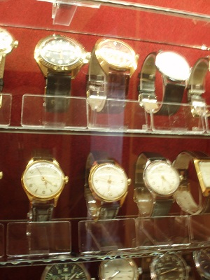

Jaką szerokość mają półeczki na zegarki ?
Dzięki za dobre słowa.
Co oświetlenia to niestety mój błąd przy projektowaniu głębokości skrzynki. Taśma led miała być pionowo po obu bokach, ale nie uwzględniłem szerokości taśmy led i niestety pozostała góra i dół. W perspektywie może pomyślę o dwóch krótkich odcinkach po bokach w centralnej części, żeby doświetlić środek.
Półeczki mają po 31x8,7cm i mieści się na nich luźno po 6 ekspozytorów. Wysokość półek też jest trochę za niska bo mogą być problemy z innymi rodzajami ekspozytorów, dlatego tych kupiłem na wszelki wypadek z lekką górką.
Teraz wszystko zrobił bym nieco inaczej, ale i tak mi się prawie podoba. Cóż może na wiosnę zacznę na działce strugać następną udoskonaloną gablotkę.
