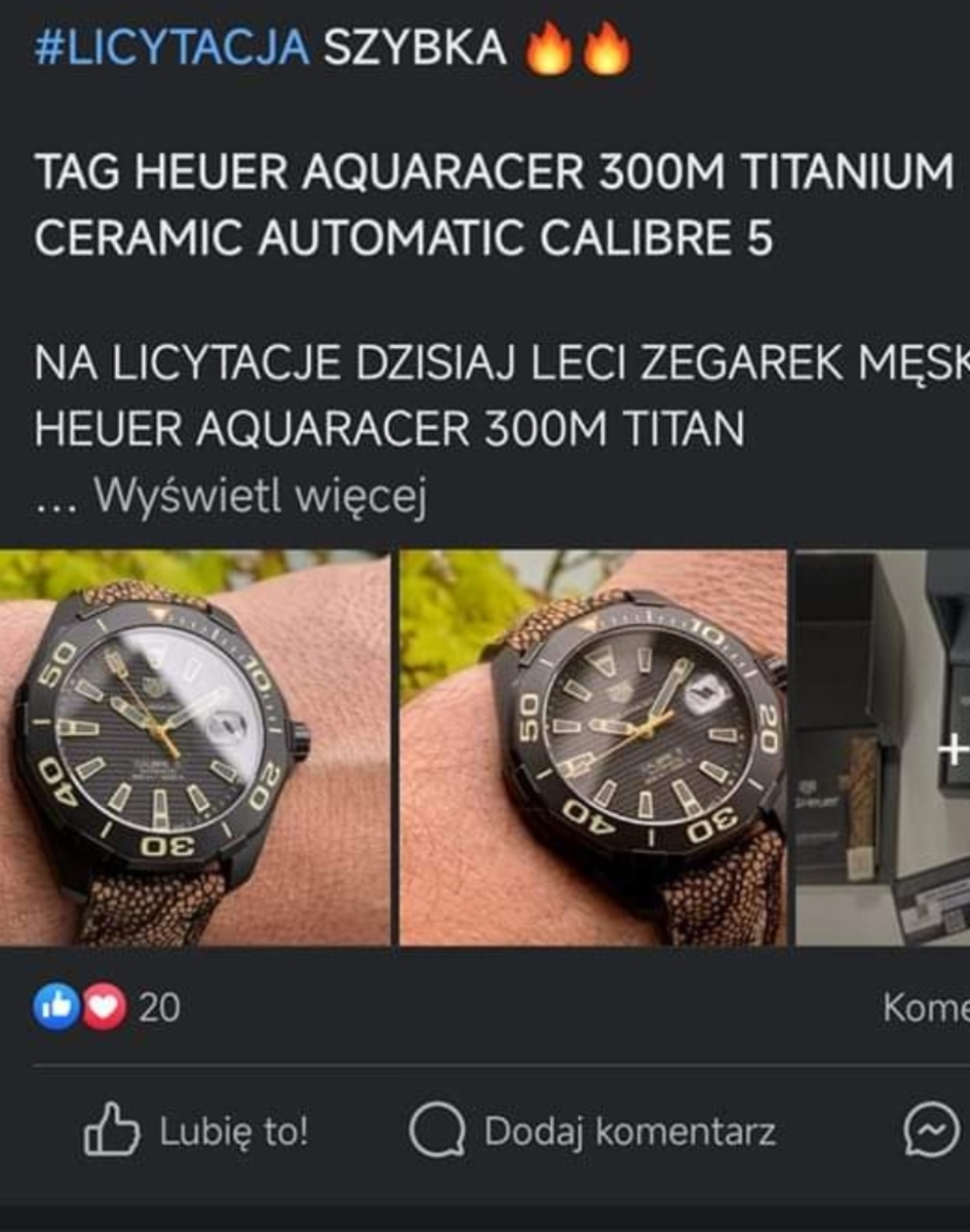

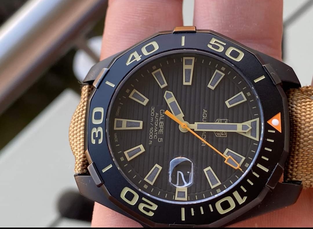

Nowy TH w foliach.. odpuść.

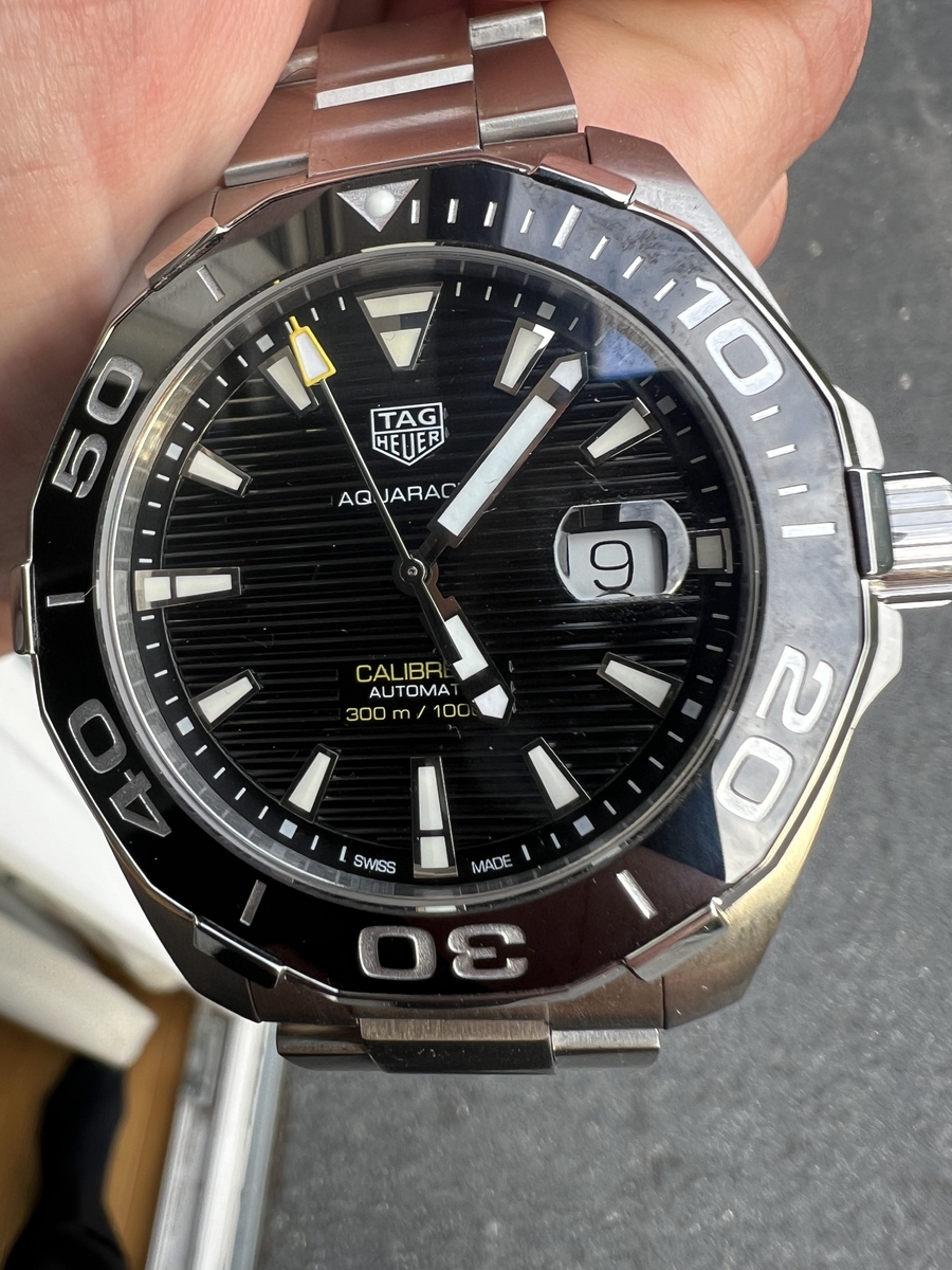

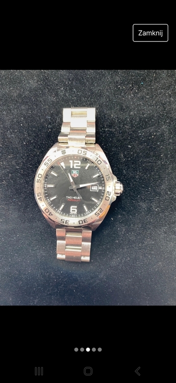

Niesamowite jest to, że często potrafią obrabiać stal na poziomie szwajcarów, a praktycznie nigdy nie potrafią właściwie umieścić napisu na tarczy. W tym modelu aquaracer jest na paskach, a nie poniżej nich z widoczną przerwą.
To nic niesamowitego, to najprostsza rzecz w zegarku;) a napisy to już inna historia, to się nie musi zgadzać.
Edytowane przez eye_lip
100% pozytywnych komentarzy ale w ofercie ma również Omega Swatch Moonswatch za $265. Wystarczy zmienić nazwę podobną do Omega i jest ok :) Tag wygląda całkiem OK jak reszta ogłoszeń

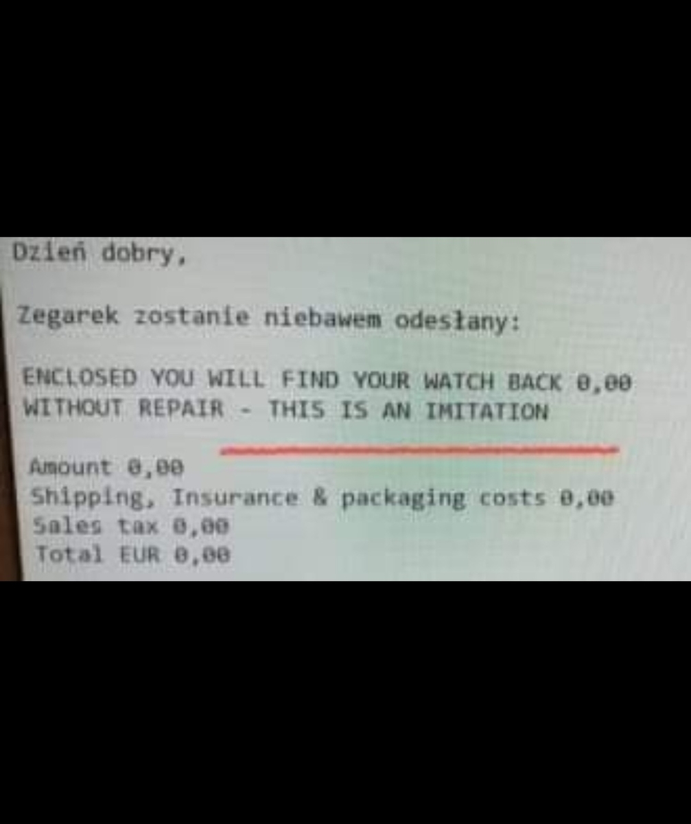

Na jednym z forów zegarkowych na FB dzisiaj pojawiła się obszerna dyskusja na temat zegarka TH Aquaracer który kilka razy zmieniał właściciela i okazał się podróbką.  Więc jeśli ktoś natrafi na  ten zegarek radzę omijać .

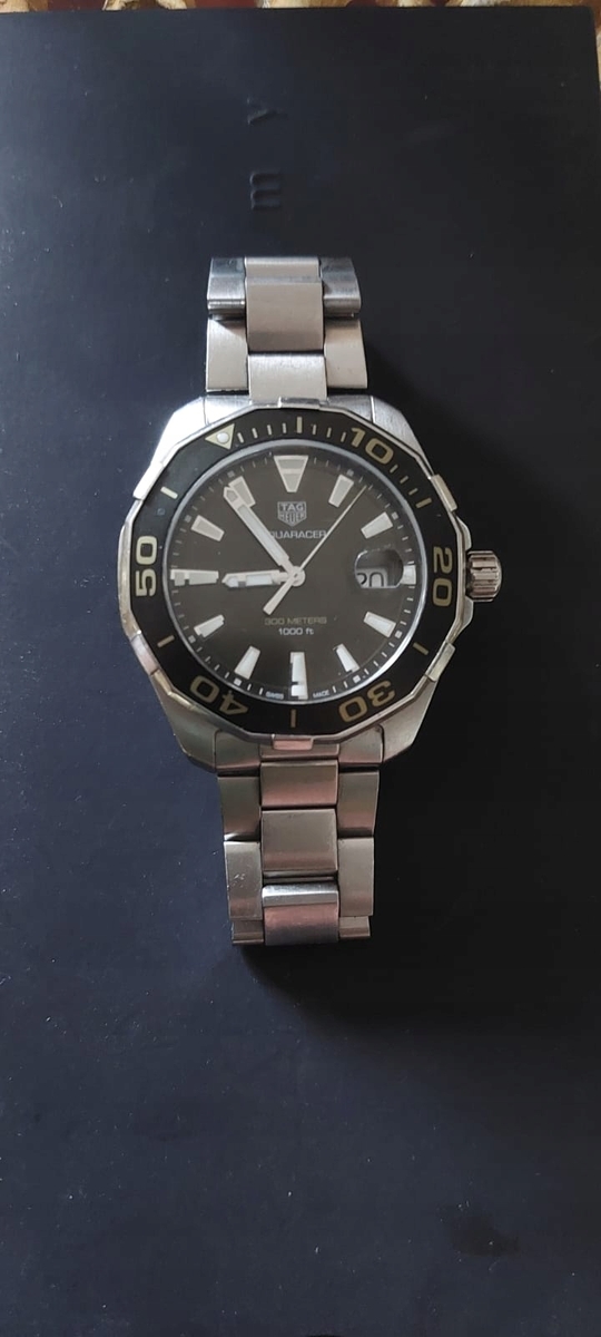

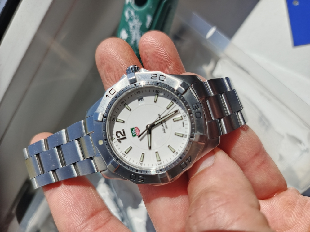

Czy Waszym zdaniem da radę w oparciu o to zdjęcie rozpoznać czy to jest oryginał?
Sądzę ze może to byc podróbka. Sprawdź wskazowki: w oryginale są łamane na pół wzdolznie. Datownik nie centruje, co dziwne w zegarku tej klasy.

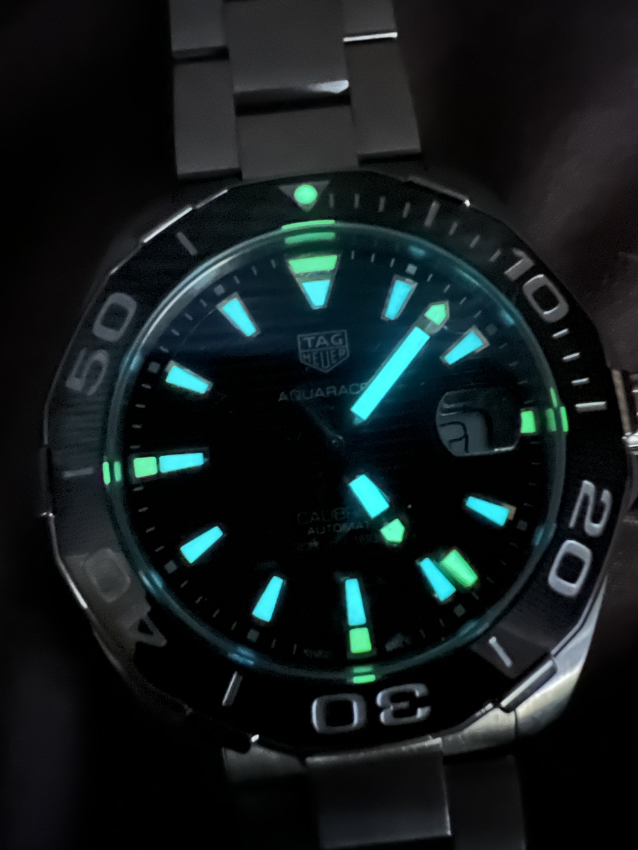

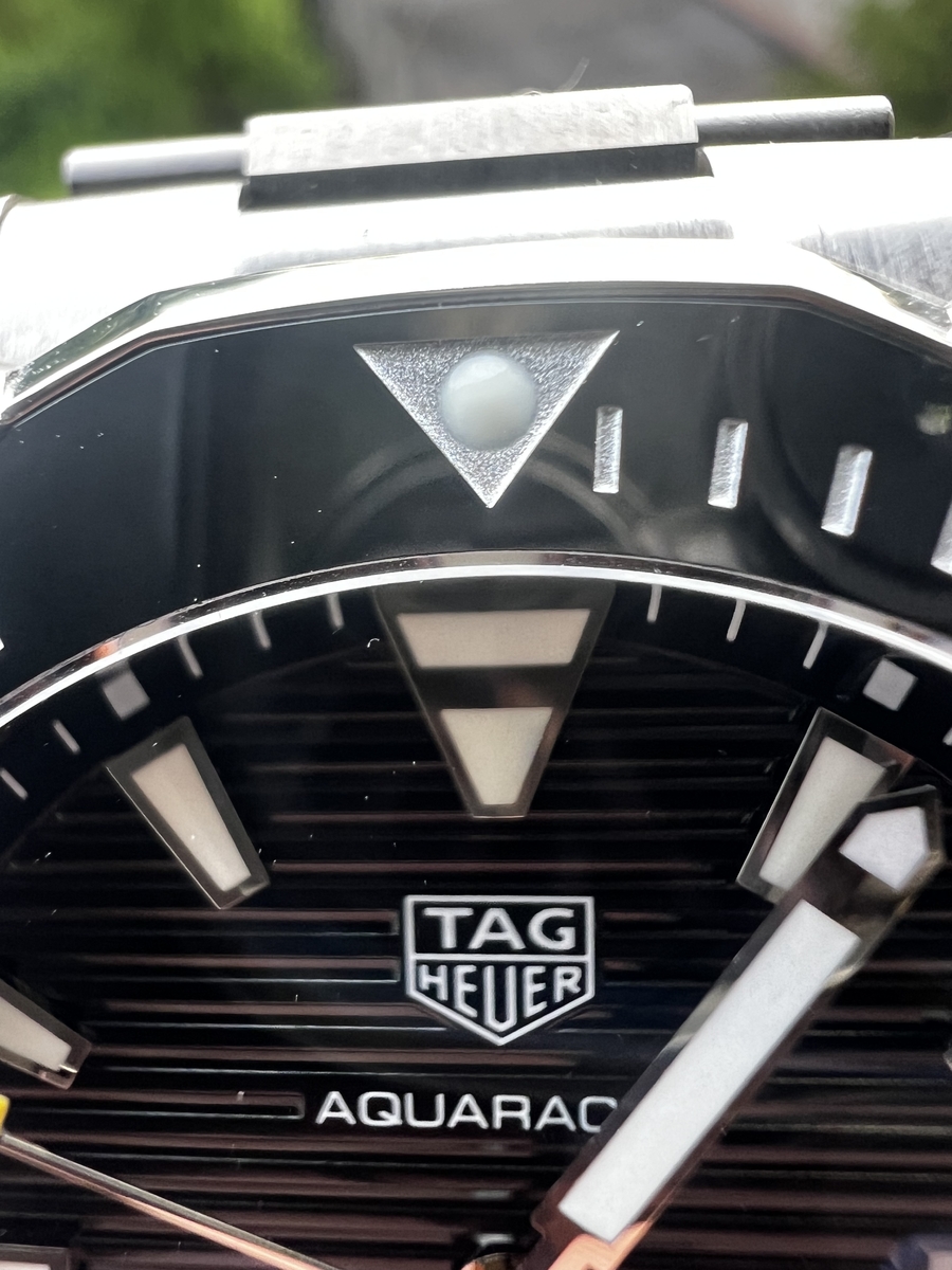

Cześć,
mam prośbę z pomocą oceny oryginalności. Czy jest tu coś niepokojącego? naczytałem się i zastanawia mnie kropka na górze, że nei ma obwódki czarnej, ale jak skanuje zdjęcia na Chrono to w kilku ofertach certyfikowanych od profesjonalnych sprzedawców jest tak jak tu.

Omijalbym okazyjne TH szerokim lukiem. Podrobki sa tak dobre (czyt. oryginaly sa tak kiepskie), ze czesto ciezko stwierdzic czy zegarek jest oryginalny na zywca, a co dopiero po zdjeciach.
Kup od kgos zaufanego (ale tak serio zaufanego), nie bedziesz miec problemu.

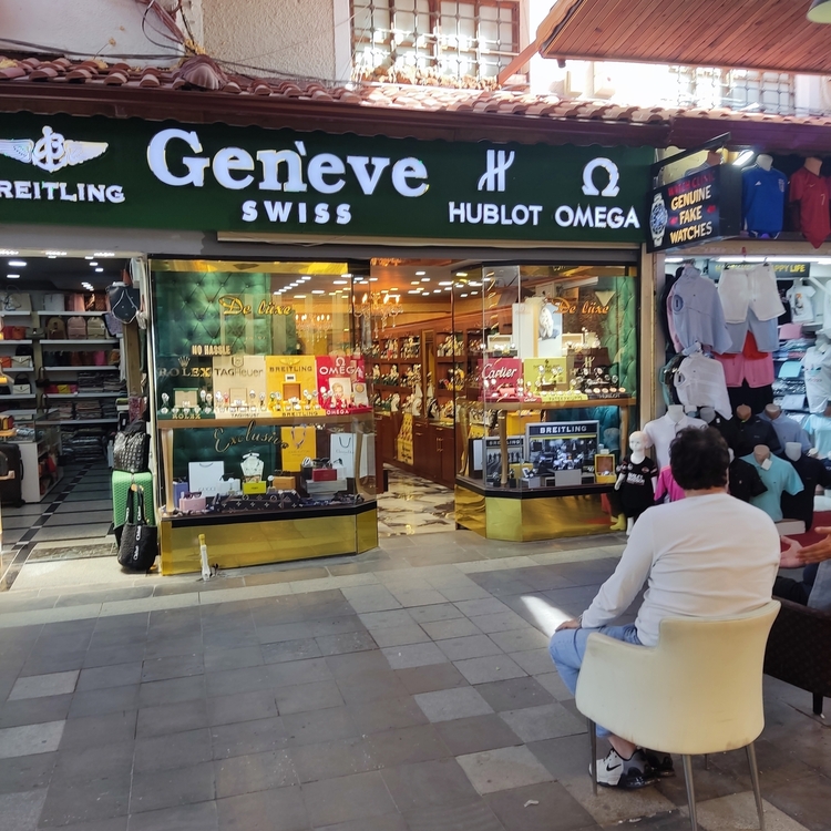

Kilka próbek produktów tureckich. Zwróćcie uwagę, że ceny nie są podane, bo każdy klient wyceniany jest indywidualnie. Ja zostałem doceniony po szybkiej ocenie i dostałem 2* wyższą cenę niż poprzedni klient. On miał Casio na nadgarstku, ja Omegę Constellation.

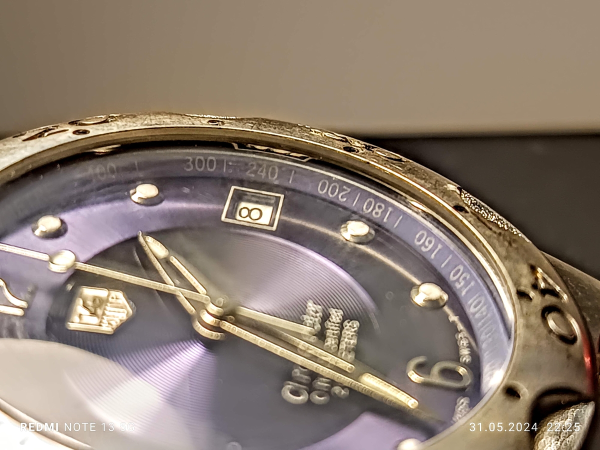

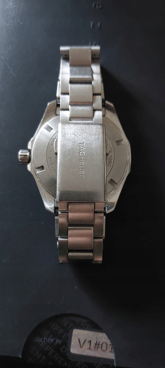

Serwus!

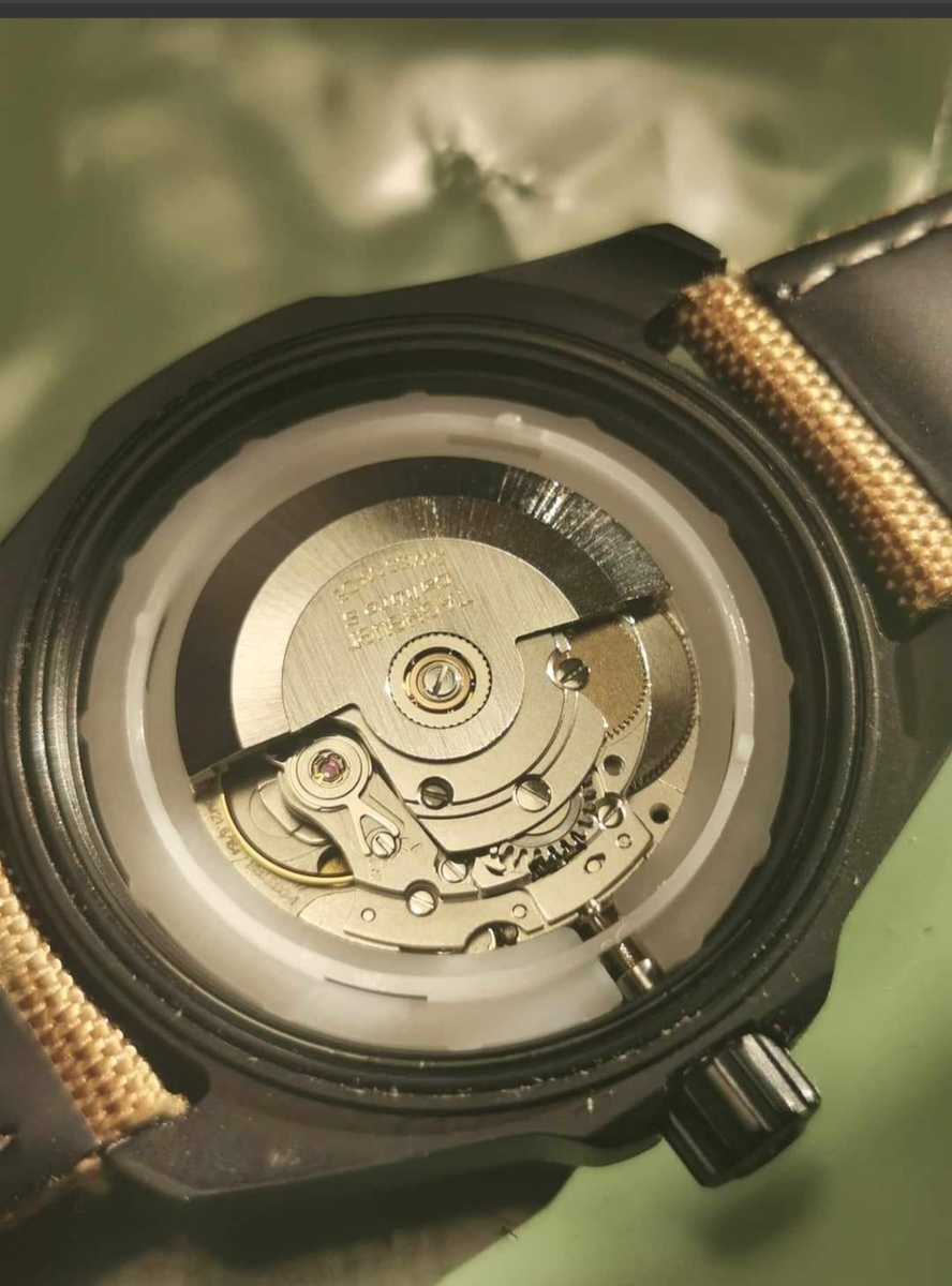

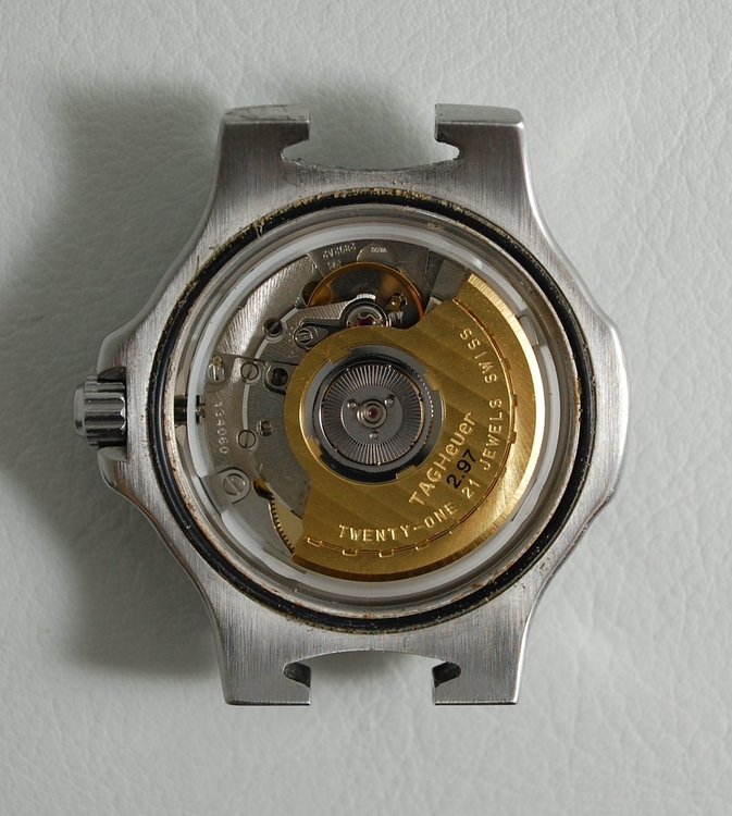

Dostałem po Dziadku taki blue chronometr TH 200m z szklanym deklem i nie wiem jak znaleźć jego numer seryjny...
wrzucam zdjęcia, czy orientujecie się w tych modelach? Bo wiem że normalnie w pełnym deklu widnieje na nim. Robiłem też próbę wody na krysztale i przechodzi korzystnie. Tak samo luminescencja, obrót korony są w porządku.
To dobrze, że kryształ nie rozpuścił się w wodzie, ale ten werk...
Podróba i to fatalna.

Na krysztale to ma się podobno tworzyć taflę na powierzchni kryształu i nie "uciekać" z niej na ile kohezja pozwoli i tak było. Mechanizm podejrzany? Leżał długo myślę że ok 10 lat, jak go dostałem, wahadło poruszyłem zaczął pykać, ruch wskazówki płynny-kwarc? Lądują go w podroby?
Chociaż jak kwarc to chyba nie wahadło(nie znam się, taki domysł). Już przerzuciłem temat na odpowiedni temat a propos weryfikacji podróbek TH, dzięki za opinie.

Dzięki za opinie, po czym rozpoznajesz?

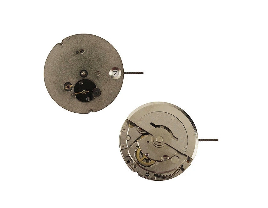

Zobacz sobie jak wyglądają TH z linii Kirium (są i kwarcowe). W żadnym nie ma tak fatalnie wykończonego werku automatycznego (zwykle na bazie ETA 2892)
To jest jakiś chiński werk, prawdopodobnie podróbka Miyota 8205.
IMG_20240531_222636.jpg.899cb335ded21a3e0f71adce0e0b8359.thumb.jpg.c09c84a0d873e13a2265a131071f600a.jpg
W detalu schodzą po 10-20 USD.

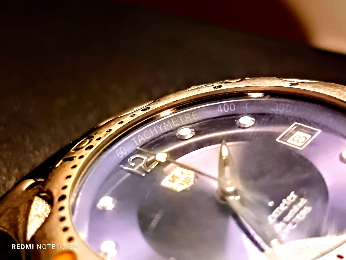

Po co w okól tarczy jest skala tachymetru, skoro nie ma żadnych subtarcz do jego odczytywania. Pewnie można zrobić to przy pomocy tylko i wyłącznie samego sekundnika, ale po co, skoro można wygodniej? Takie moje nic nie  wnoszące do dyskusji spostrzeżenie.

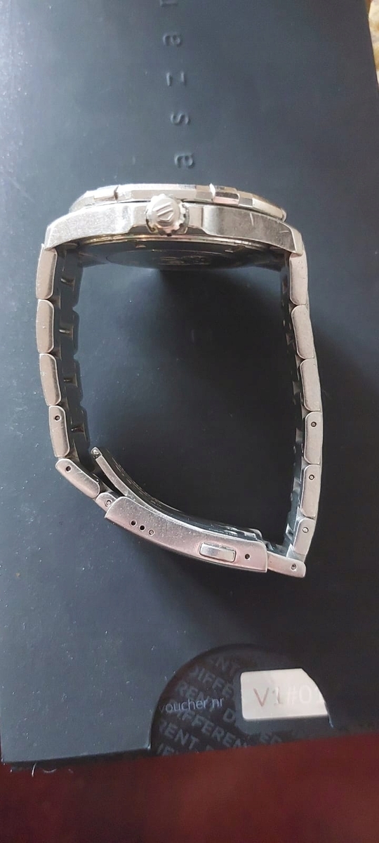

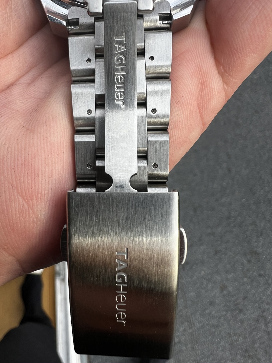

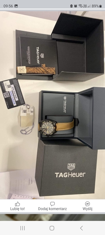

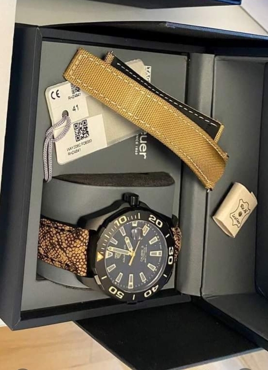

 1.thumb.jpeg.326d92485ea35f3b50823705a1563e61.jpeg2.thumb.jpeg.9cb3cfcddadc432f23fa342d4886b49d.jpeg3.thumb.jpeg.8be233879dfc92a85eb42576445e3f5d.jpeg4.thumb.jpeg.1ae294db8aa0d82043a42594a2e0c13a.jpeg
Co sądzicie? Idzie coś po tym stwierdzić?

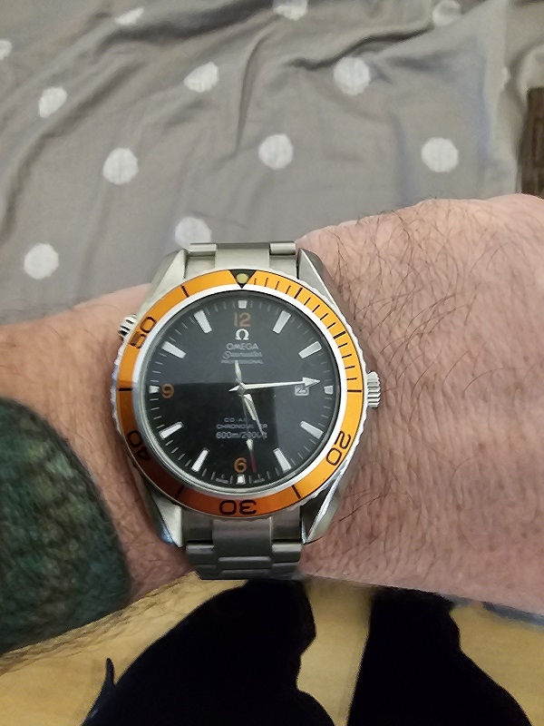

dzis sie spotkalem z czlowiekiem ktory mial niby Omege na sprzedaz w dosc dobrej cenie.Niby komplet dokumentow,oryginalny box etc. Na moje okolo podroba bo nie zgadza mi sie kilka detali. Wrzuce foto i moze ktos potwierdzi czy mialem racje.
