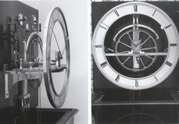

Piotr piękny mechanizm. Znowu mnie zaskoczyłeś. Nie widziałem takiego rozwiazania. Ostatni raz byłem tak zaskoczony jak widziałem mechanizm z wychwytem typu grasshoper.
Domyślam się (właściwie zgaduję) że na wahedle sekundowym. Próbowałem policzyć ilość zebów żeby zrozumieć zasadę działania (tzn czas pełnego obroty koła) i wychodzi mi około 180 zębów czyli 3 minuty. Rozumiem ze resztę załatwiała przekładnia wskazań.
Tak jak piszesz kompletuję literaturą a potem zabieram się za projekt w CAD i wtedy na pewno będę miał pytania i prośbę o pomoc (już je mam ale trochę za wcześnie żeby o tym pisać).

W uzupelnieniu postu Piotra tutaj masz zdjecie tez regulatora na jednym kole ,wklejam piersze zdjecie (niestety tylko link) reszta w albumie.Sa tam tez i bardziej skomlikowane regulatory .Mam slabe lacze w domu.
https://picasaweb.google.com/lh/photo/_OP4aCHgCCdJ0EDTG8k0DZ4Q17px9nWlVAz1pJYxFAs?feat=directlink
