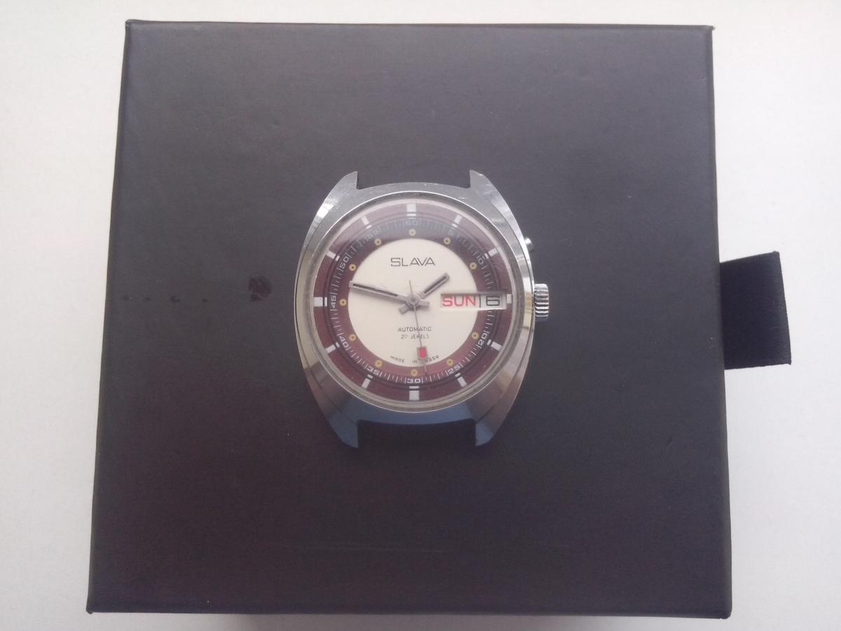

Panowie, mam pytanie czy balans z mechanizmu Slavy 2427 będzie pasował do mechanizmu 2427.K532 Kamienie???
Trafiła mi się wizualnie piękna Slava ale technicznie z nią nie najlepiej, i chciałbym ją odratować, a jak widać na fotce ktoś ostro potraktował włos i w ogóle mechanizm....w sumie brak w nim dekla.....
Dzięki za pomoc!
Powinien pasować. Ale dla pewności napisz do kolegi pmwas.
Dziękuję za informację! :)

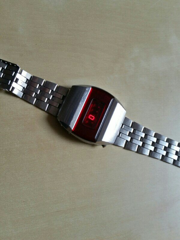

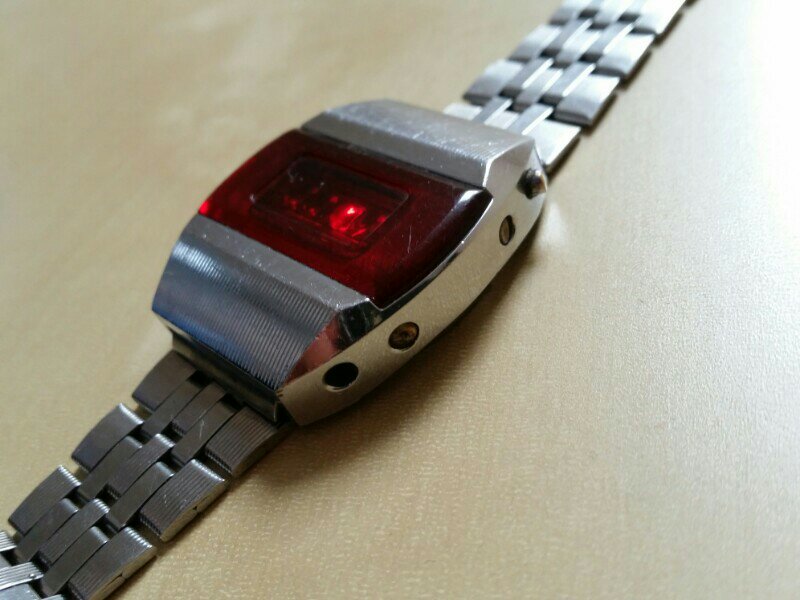

Cześć. Pytanie do znawców. Zegarek po włożeniu dwóch baterii wyświetla jedynie cyfrę 0. Nie reaguje na naciskanie przycisków. Dodam tylko, że brakuje jednego z nich, co widać na foto. Ktoś coś ? Pozdrawiam
Napisz do kolegi TempusFugit on jest guru od modułów. Znajdziesz go w dziale polskim w wątku o warelach.
