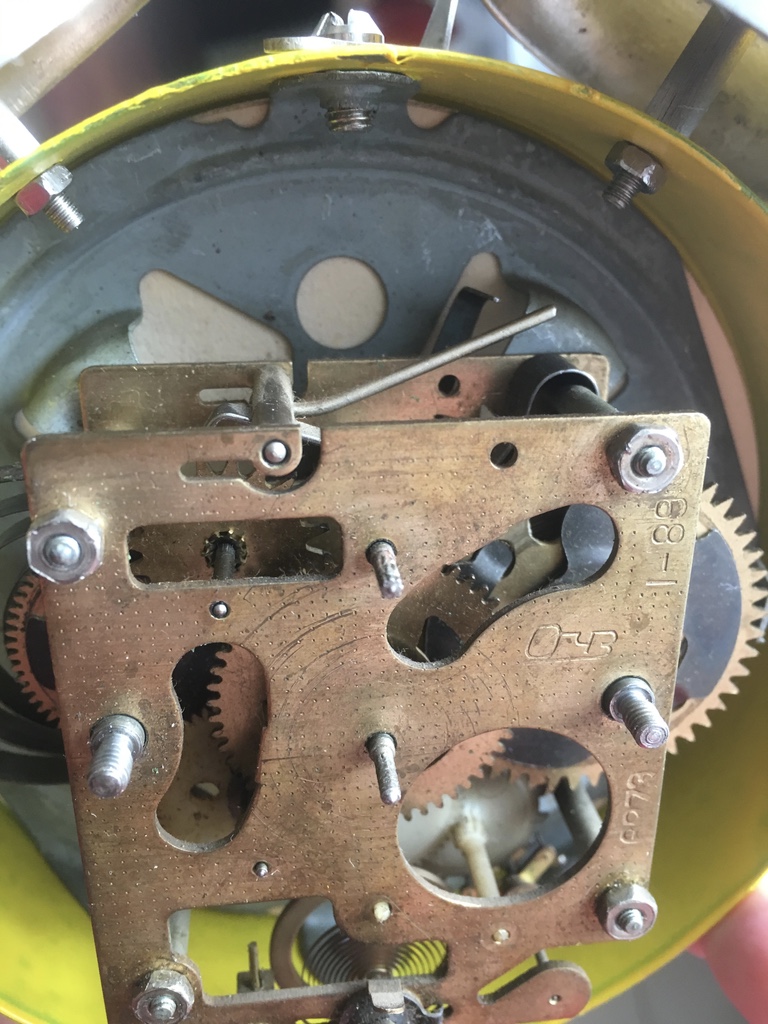

Mam problem, jak wyciągnąć mechanizm z rakiety na 2609 AI? Wyjąłem wałek, ale mechanizm dalej siedzi i nie chce wyjść.
Edytowane przez AndrewMD
Połączono posty.
A śrubki mocujące werk do koperty odkręciłeś? Takie dwie trochę wychodzące poza werk. Jak to zrobiłeś to przy zdjętej szybce powinieneś być w stanie delikatnie werk razem z tarczą wypchnąć.
Odkręciłem, szybka zdjęta i nic, tam jest jeszcze jakiś bolec mocujący.
Zdjąłeś samo szkiełko czy cała lunetę?, nic więcej tu nie trzyma mechanizmu w kopercie. Zdejmujesz lunetę i wychodzi od strony tarczy.
Ją coś trzyma czy trzeba podważyć?
 Niczym nie podważaj tarczy bo ją uszkodzisz. Zegarek jest bardzo brudny i możliwe, że werk się "przykleił" do koperty. Spróbuj delikatnie tarczą do dołu go wypchnąć. Musi wyjść. Ewentualnie włóż coś w gwint po śrubce, ale bardzo delikatnie żeby gwintu nie uszkodzić i spróbuj pokręcić werkiem w kopercie, może wtedy się poluźni i swobodniej wyjdzie :)
Edit. Teraz widzę, że jest na kopercie luneta od szkiełka która trzyma tarczę. Ją też trzeba zdjąć delikatnie podważając nożykiem w miejscu gdzie jest mała szparka.
Edytowane przez Gonzo84
W jednym miejscu, na obwodzie jest podszlifowane zacięcie, gdzie można włożyć nożyk i podważyć.
Koledzy piszą o tym elemencie:
A tak wygląda zdjęty razem ze szkłem (od innego zegarka):
