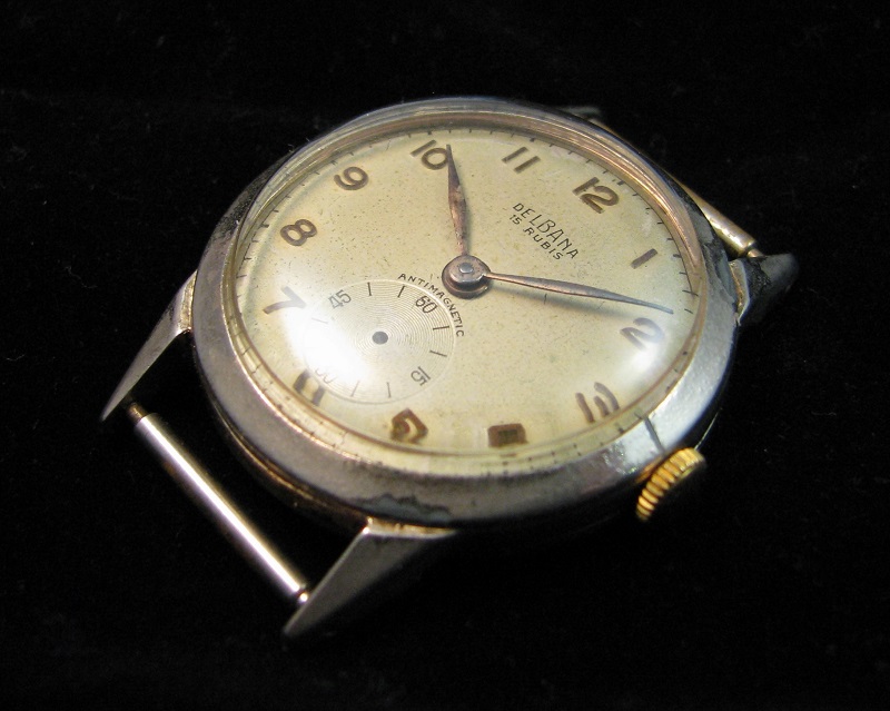

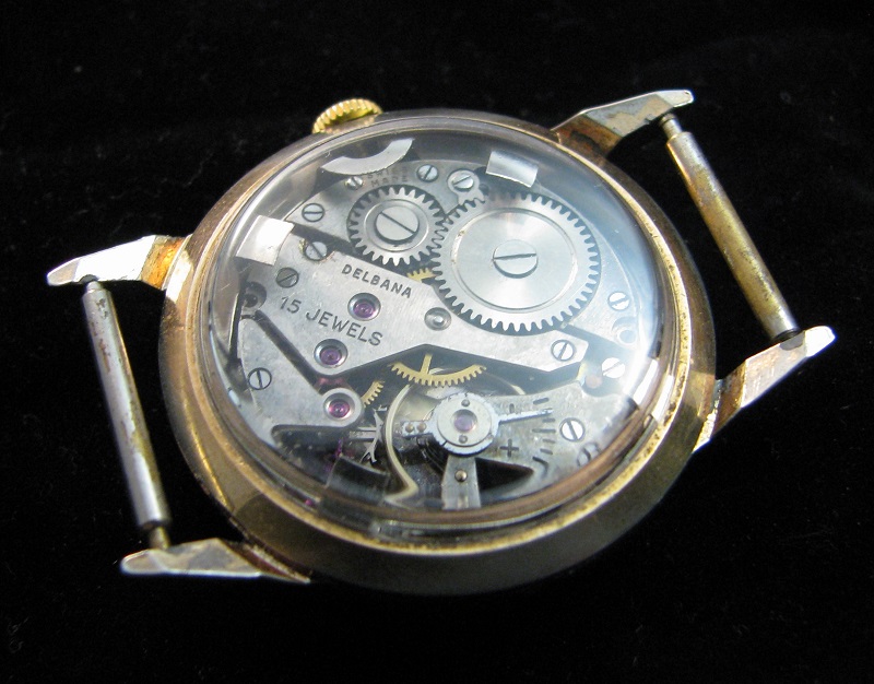

Trafiła mi się kiedyś, zupełnie przypadkiem taka Delbanka:
Okazało się, że zamiast dekla ma prawdopodobnie dobrze dobraną lunetę. Musiałem tylko wstawić jakieś szkło i wyszedł przezroczysty dekiel ;)
Kiedyś poszukam tylko bardziej płaskiego szkła, i zostaje jako ciekawostka w kolekcji. :)
