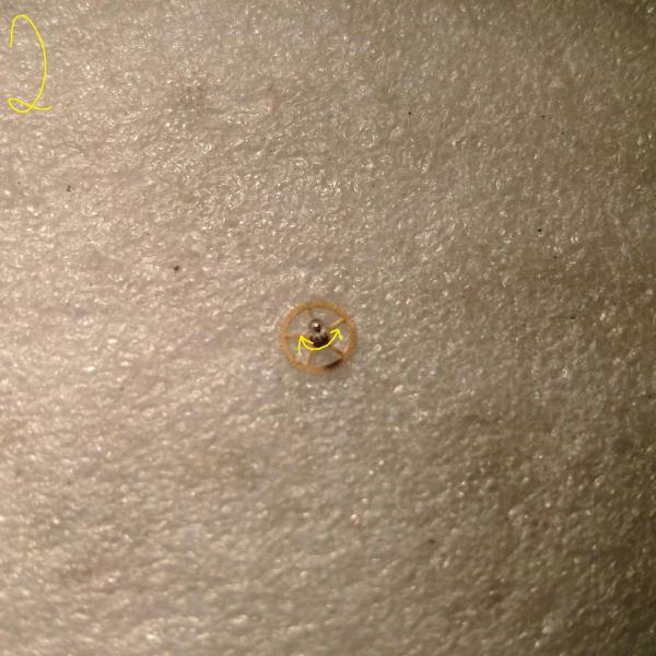

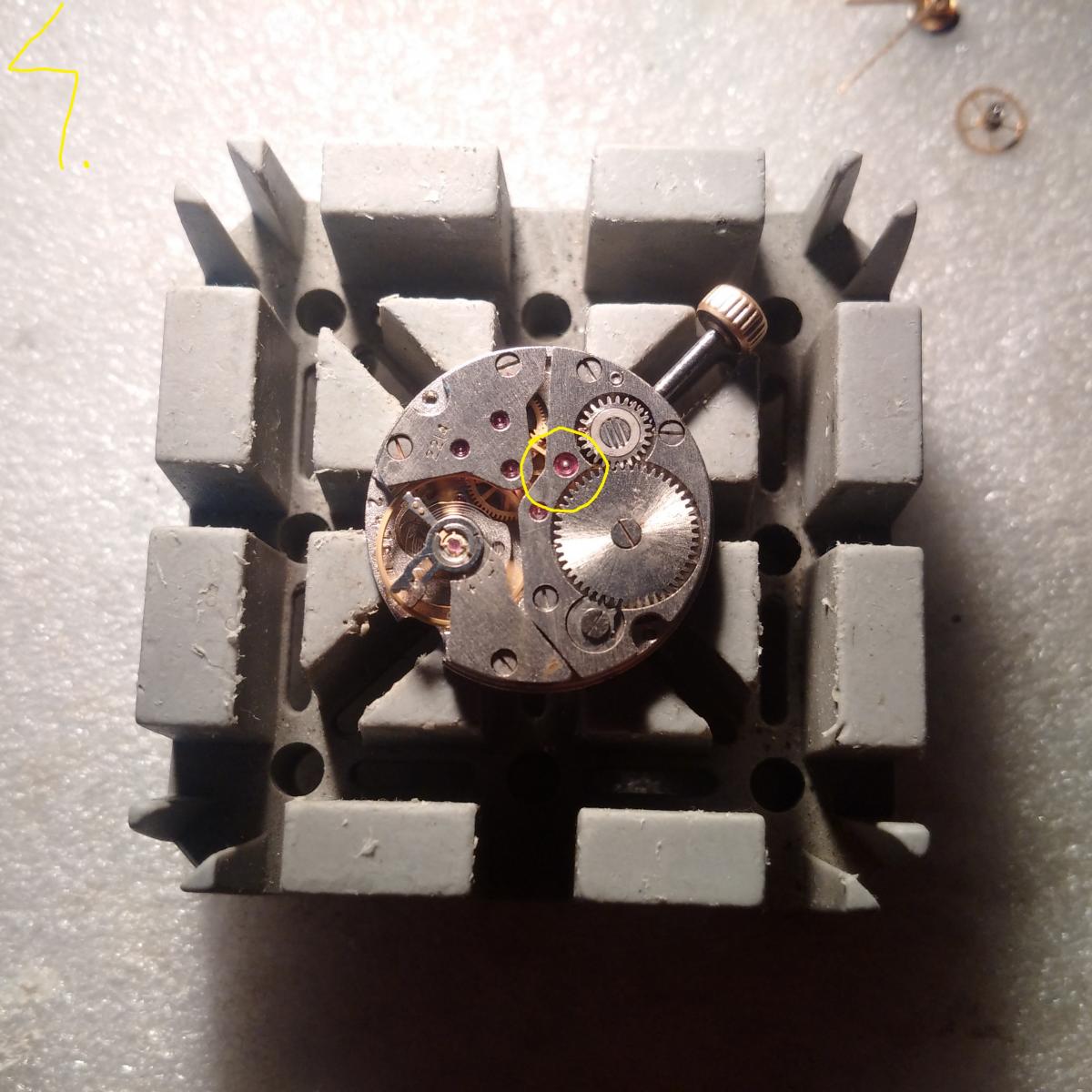

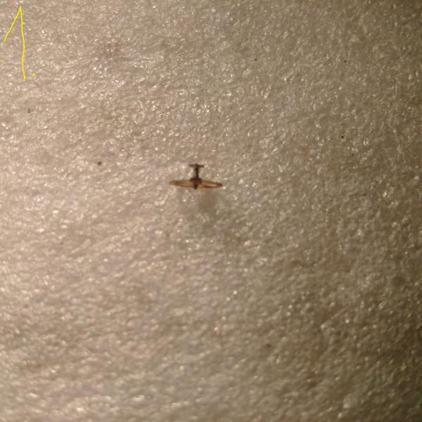

Wostok 2214 ale to samo może wydarzyć się z 2209. Po wyczyszczeniu i wysmarowaniu okazało się, że balans ładnie hula lecz niestety wskazówki ani drgną.  Na pierwszy rzut oka to brak przekazywania ruchu na druga stronę. Zdjęcie tarczy kryjącej mechanizm kalendarza, zdjęcie przekładni godzinowej, wymiana ćwiertnika i dalej to samo. Problem był z pierwszą przekładnią "a" odbierającą  i przekazującą ruch na drugą stronę  zdjęcie 1  i 2. Na zdjęciu 3 jest przekładnia "b" którą podejrzewałem o blokowanie ale to nie ona. Przekładnia "a" okazała się felerna gdyż za słabo obracała się jej mniejsza część co podaje ruch na wskazówki.

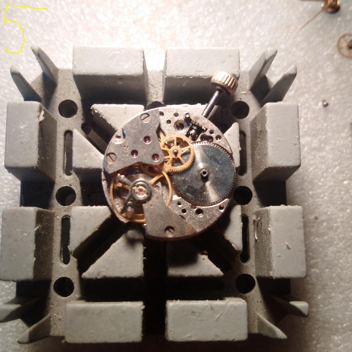

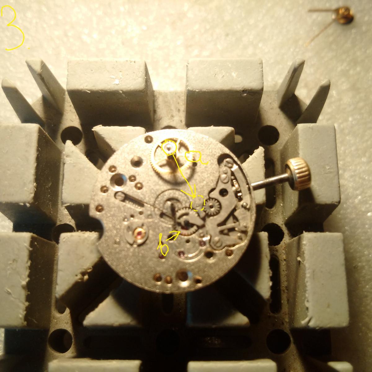

Na zdjęciu 4 jest pokazane w którym miejscu dół przekładni "a" jest umiejscowiony a na zdjęciu 5 jej góra co przekazuje ruch na balans poprzez dwie inne przekładnie.
Edytowane przez Sebolski
Ale, że co? Wyłamałeś zęby, dolne kółko zębate luźno się obracało na osi, czy jaki był powód, że koło nie odbierało ruchu od bębna?
mniejsza zębatka o coś tarła w środku chyba bo stała w miejscu. Sądziłem że kolejna co odbiera ruch ją blokuje. Ale po wymianie jej na sprawną wszystko ruszyło. Obracało się jakby słabiej jeśli tak to mogę ująć. coś w środku spowalniało ją
Wostoki rodziny 22xx mają tzw. boczne sprzęgiełko. To właśnie na trzpieniu zębatym (u Ciebie na zdjęciach 1 i 2) jest zamontowane to sprzęgiełko - jego zadaniem jest przenoszenie napędu z przekładni chodu na przekładnię wskazań. Część ze stalowym kołem o mniejszej liczbie zębów może obracać się względem części z dużym"złotym" kołem zębatym, ale musi być tam pewne tarcie (analogicznie jak w "zwykłym" centralnym ćwiertniku). Jeśli to tarcie jest za małe, to napęd na wskazówki nie będzie przenoszony (względnie będzie przenoszony z poślizgiem).
To sprzęgiełko można oczywiście rozebrać w celu wyczyszczenia i nasmarowania, ale ten demontaż jest trudniejszy niż to ma miejsce w werkach z centralnym sprzęgiełkiem.
nie sądziłem, że można odzielić część ruchomą od nieruchomej. muszę ten temat zgłębić na przyszłość :) dzięks na podpowiedź. :)
Można, można - tak to wygląda po rozdzieleniu:
Mniejszy element, podobnie jak zwykły ćwiertnik posiada dwa wgłębienia, które ewentualnie można ścisnąć aby zwiększyć tarcie. Jeśli natomiast tarcie jest za duże, to powierzchnie cierne powinny być oczyszczone i naoliwione.
