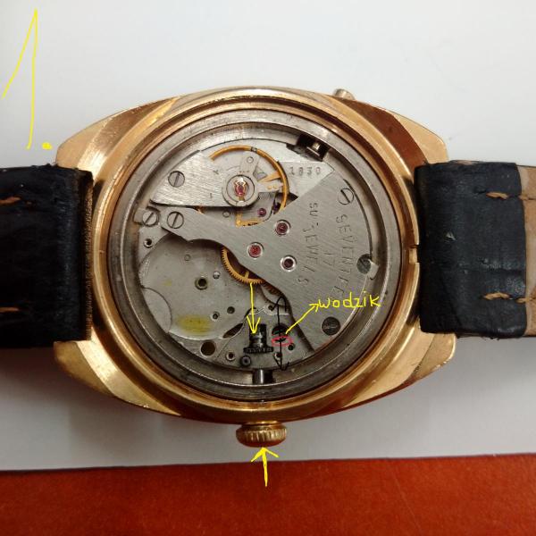

Szybka naprawa "niedziałającego wałka" w poljocie 17k lub automat. Zasada podobna też do sławy.
Czasami podczas  wkładania wałka wystąpi problem gdyż nie będzie można nakręcić zegarka ani ustawić mu godziny. W 95 % przypadków wodzik wypada z beczki.
Naprawa polega na delikatnym wciskaniu koronki przy jednoczesnym dociskaniu beczki od drugiej strony. Nastepnie mała igła, popychamy wodzik delikatnie ku górze i działa:).Na zdjeciu 1 , żółte strzałki pokazują gdzie należy dociskać.
Czarna strzałka pokazuje ruch wodzika wraz z beczką. Czerwone miejsce pokazuje mały otwór, w który należy wsadzić przykładowo igłę i przesunąć ją tak delikatnie aby wodzik poszedł do góry i wskoczył w miejsce przeznaczone na beczce.

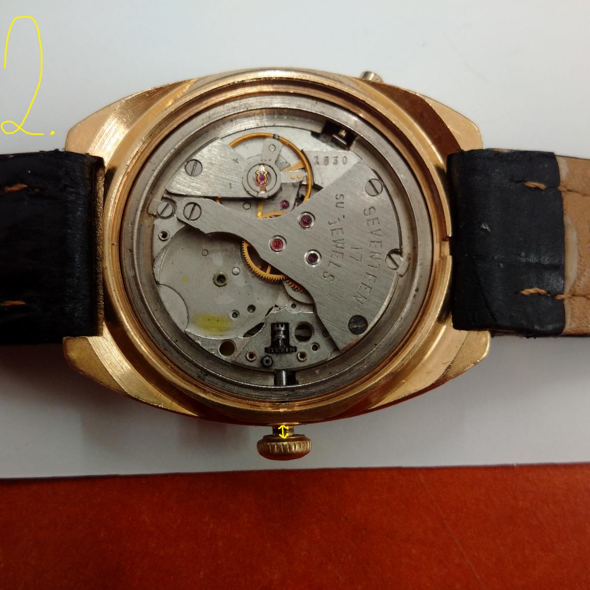

Zdjecie 2 to już prawidłowo osadzony wodzik po odciągnięciu koronki. Prawidłowym objawem funkcjonowania wodzika wraz beczką jest to, że gdy delikatnie przesuniemy beczkę do góry i puścimy to wróci sama z powrotem za pomocą spreżyny kontrującej.

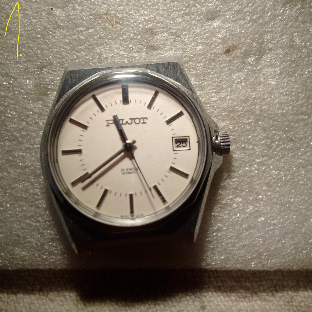

Dzisiaj ratowanie pięknego poljota automata :) :)
Zgodnie z niedawną sugestią zamieszczam stosowne oświadczenie.
Wykonywanie napraw niezgodnie z fachową literaturą może prowadzić do trwałego i nieodwracalnego uszkodzenia zegarka. Wszystkie czynności zamieszczone przeze mnie wykonujesz na własne ryzyko :)
Objaw był taki, że podczas ustawiania godziny wskazówka sekundowa oraz minutowa kręciły się razem pomimo przerwy między nimi.
Pierwszą myślą było samoistne wyskoczenie ćwiertnika z przekładni. Możliwa naprawa to demontaż tarczy z wskazówkami , tarczy spinającej mechanizm kalendarza, docisk ćwiertnika , "click" i tyle. Ale nie tym razem :)
Rzeczony pacjent na zdjęciu nr. 1. Aż prosi się o interwencje :)

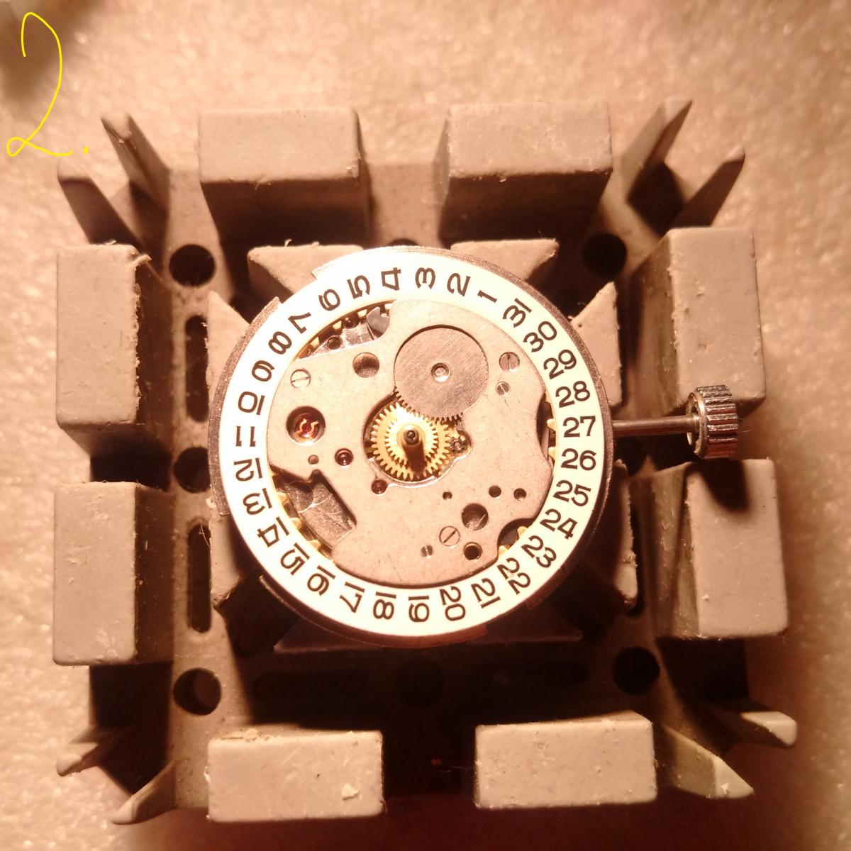

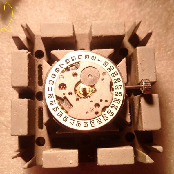

Zdjęcie numer 2 to wygląd kalendarza po zdjęciu tarczy. Na pierwszy rzut oka wszystko prawidłowe. Test przerzutu kalendarza za pomocą koronki prawidłowy.

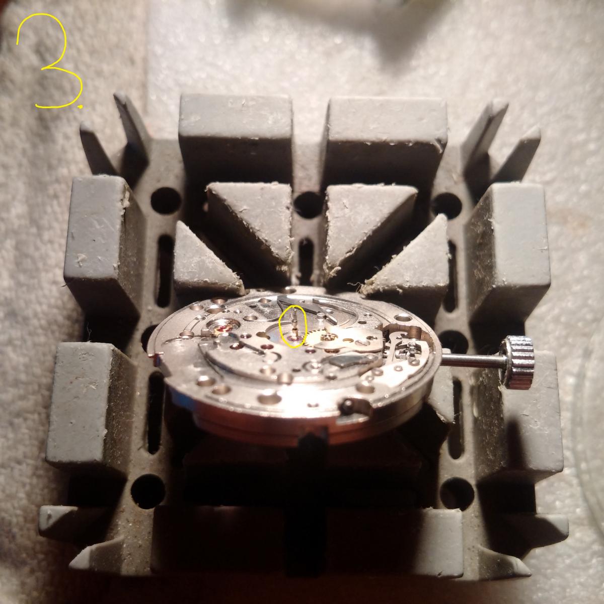

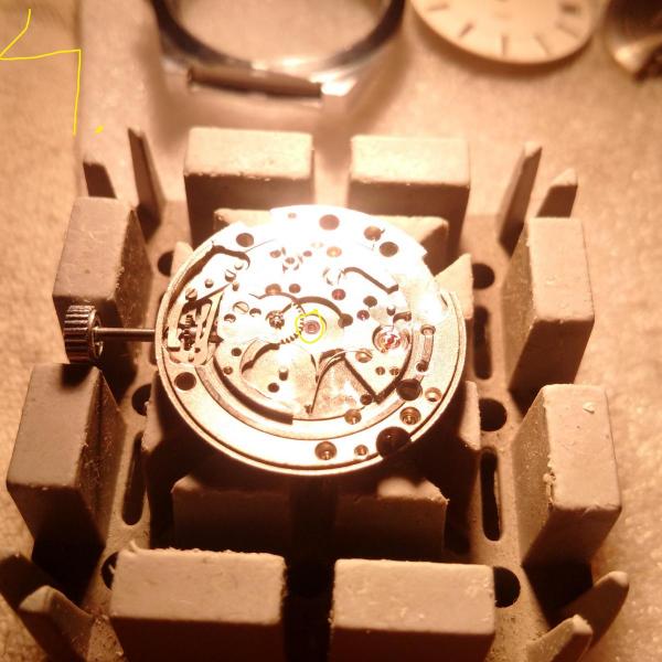

Po zdjęciu tarczy spinającej kalendarz widać było po kilku sekundach co jest nie tak. Na zdjęciu nr.3 widzimy pewną część ćwiertnika , która pękła. ta część jest lekko pogrubiona w stosunku do pozostałej reszty gdyż ona powoduje "clik" przy osadzaniu. Poprzez pękniecie widać oś sekundnika. Dodatkowy syf na kamieniach (zdjęcie 4 i 5) z obu stron powstały poprzez odrobiny metalu powstałe w momencie pękania też zrobiły swoje.

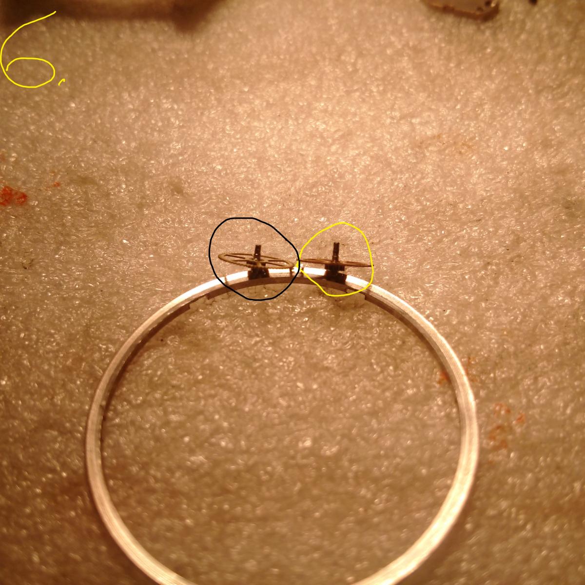

Na zdjęciu nr 6 widać różnicę w wysokości uszkodzonego elementu  zaznaczonego na kolor czarny oraz prawidłowego na kolor żółty
Naprawa polegała na wymianie przekładni wraz z ćwiertnikiem po wcześniejszym wymyciu benzyną ekstrakcyjną obu stron i podaniu odrobiny oleju na obie strony kamienia
