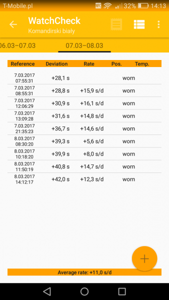

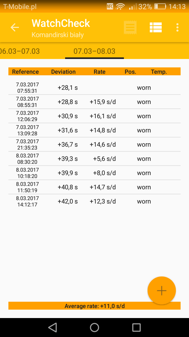

Z WildSpectry mam również mieszane uczucia. Zwykle pokazywał głupoty. Watch Accuracy wczoraj zacząłem testować, bardzo ciekawa aplikacja. WatchCheck, czyli klikanie kiedy sekundnik mija "12" tez nie jest zbyt skomplikowana. A pokazuje bardzo rozsądnie wyniki. Tu przykład ostatnio czyszczonego przeze mnie Komandira.
Pomiar robiłem kilka razy na dobę i za każdym razem wynik wychodził zbliżony. Wiadomo, że na "zarobek" aplikacja się nie nadaje, ale dla cierpliwych nie jest to złe narzędzie. Ten model chyba już tak zostawię, bo pewnie jak pchnę przesuwkę to będzie znów chodził znacznie za wolno... :)
