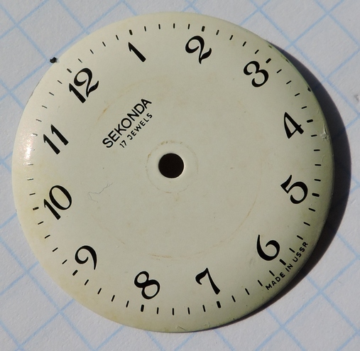

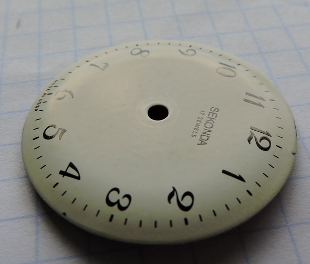

A jednak Elvis żyje!!!
Bardzo dziękuję Enkilowi i Myszatemu, mydełko w użyciu
A tak się prezentuje tarcza po około godzinnym czyszczeniu, zdjęcia było, w trakcie i efekt końcowy na 3 zdjęciach.
Brawo - świetny efekt :-)

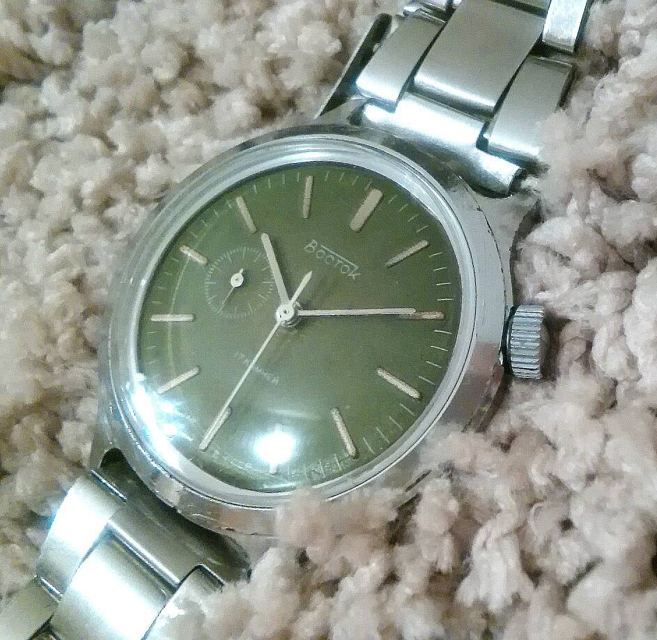

Panowie potrzebuję tarcze do takiej oto SLAVY czy kto posiada ?
Jak już znajdziesz tę tarczę to zadbaj o uszczelki w koronce (tubus-koronka) i wymień szkło na takie, które będzie lepiej trzymało szczelność.
